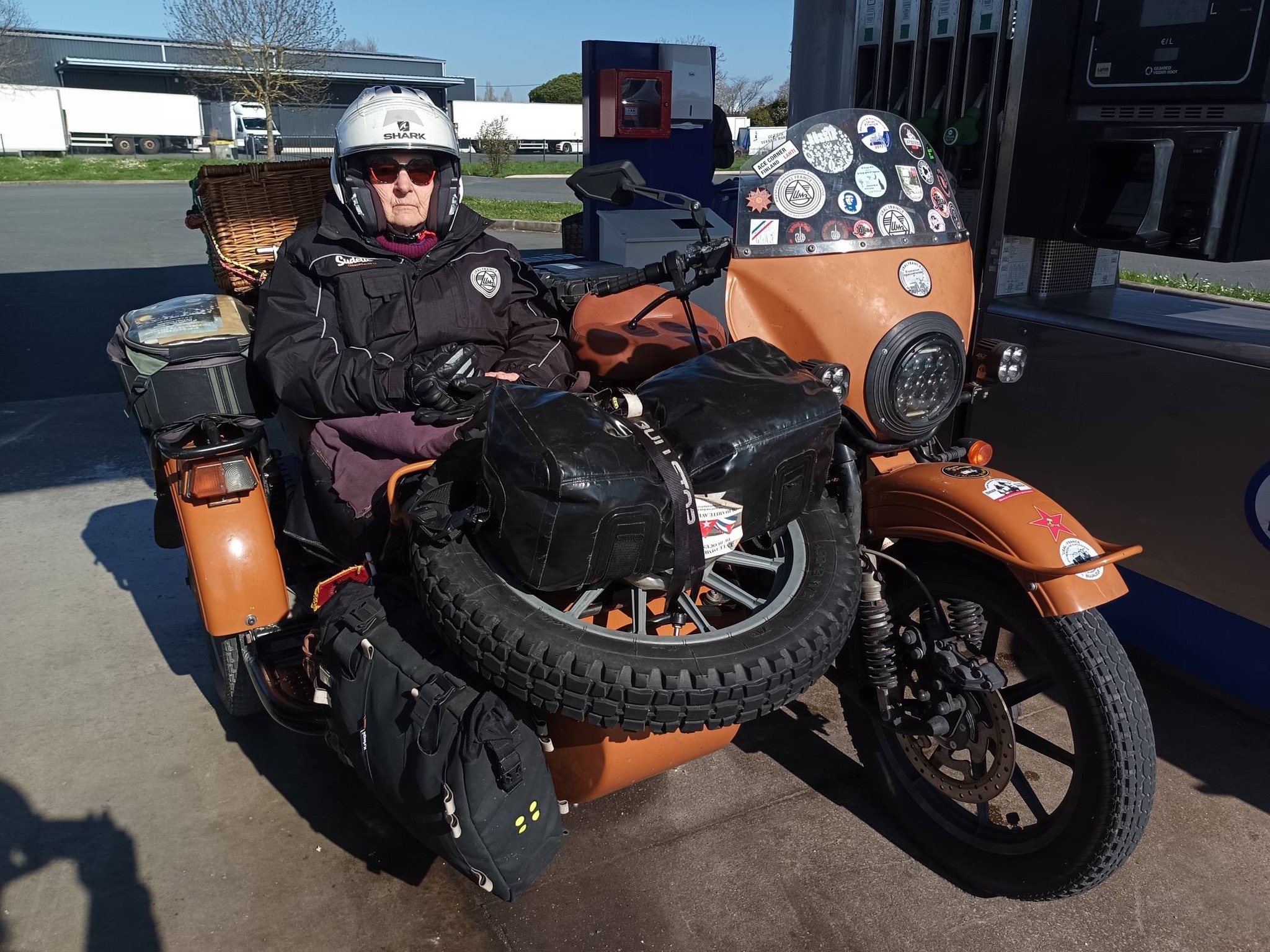

Nous voici presque sorti de lîle, on fait le plein - le 98 n'est pas encore à 2 euros.

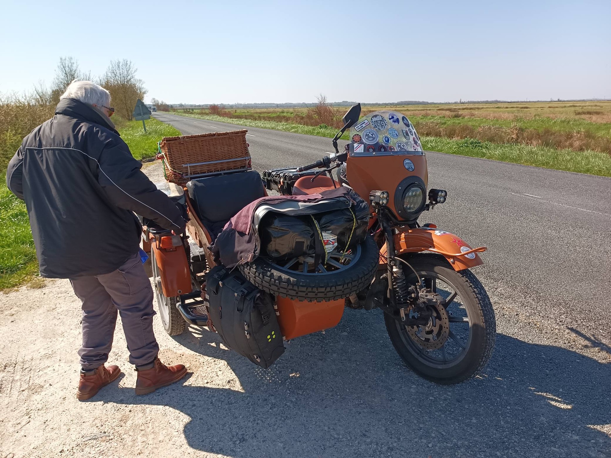

Arrêt dans le marais de Génouillé

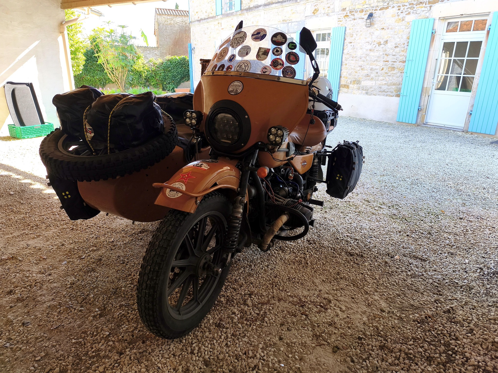

La zorgollette bien contente d'être abrité dans le gîte de Thiré

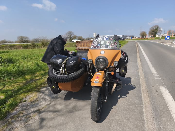

Nous voici sur le retour, arrété au milieu de nul part...
