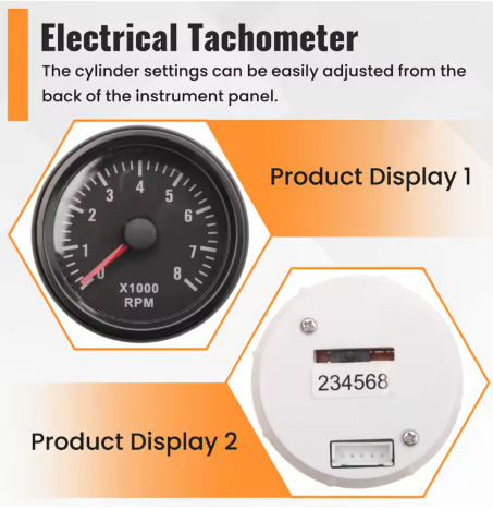

Dernier achat chez Alibaba et les 40 voleurs :
Tachymètre électrique 52MM 0-8000 tr/min 2 pouces RPM Tacho mètre pour 2 3 4 5 6 8 cylindres moteur à essence voiture bateau Yacht :
ça a l'air sympa mais impossible de le faire fonctionner, pourtant un mode d'emploi basique :
Bon, le fil rouge sur le + le fil noir sur le - fastoche.
Le curseur au cul du bidule sur 2 et le fil blanc sur le signal de la bobine, a priori rien de compliqué mais ça marche pô
Le signal de la bobine, je l'ai pris sur le fil blanc what else ?
Le fil jaune à priori on s'en tape, "Dash lightling" c'est juste pour l'éclairage du cadran.
Quand je mets le contact, je vois l'aiguille qui monte à 8000 puis revient au repos mais après démarrage aucun frémissement... :?
Dernière modification par zorgol94 le 26 juin 2025 20:49, modifié 1 fois.
Messages : 604
Salut Gérard, est ce que sur l'Ural carbu c'est aussi une étincelle perdue ?
Auquel cas il faudrait un tachymètre qui puisse faire les monocylindres.
Néanmoins ça devrait au moins fonctionner en indiquant le double de RPM.
Je ne connais pas ce montage, j'en avais essayé un avec un fil qui captait le passage du courant enroulé autour du fil de bougie.
Higgins30 a écrit : 26 juin 2025 19:28 Salut Gérard, est ce que sur l'Ural carbu c'est aussi une étincelle perdue ?
Tu dois avoir raison nos zural tournent bien avec une étincelle perdue, il faudrait donc que je cherche un compte tour pour monocylindre....
J'ai tout de même une question existentielle à propos du signal à prendre en compte sur la bobine.
La bobine Ducati Energia est pourtant simple on a les 3 fils qui sont connectés au capteur, les 2 fils de bougies et une autre paire de fils qui viennent du DCI : un fil blanc et un noir.
J'ai branché mon compte tours sur le fil blanc. Question : est-ce le bon ?
