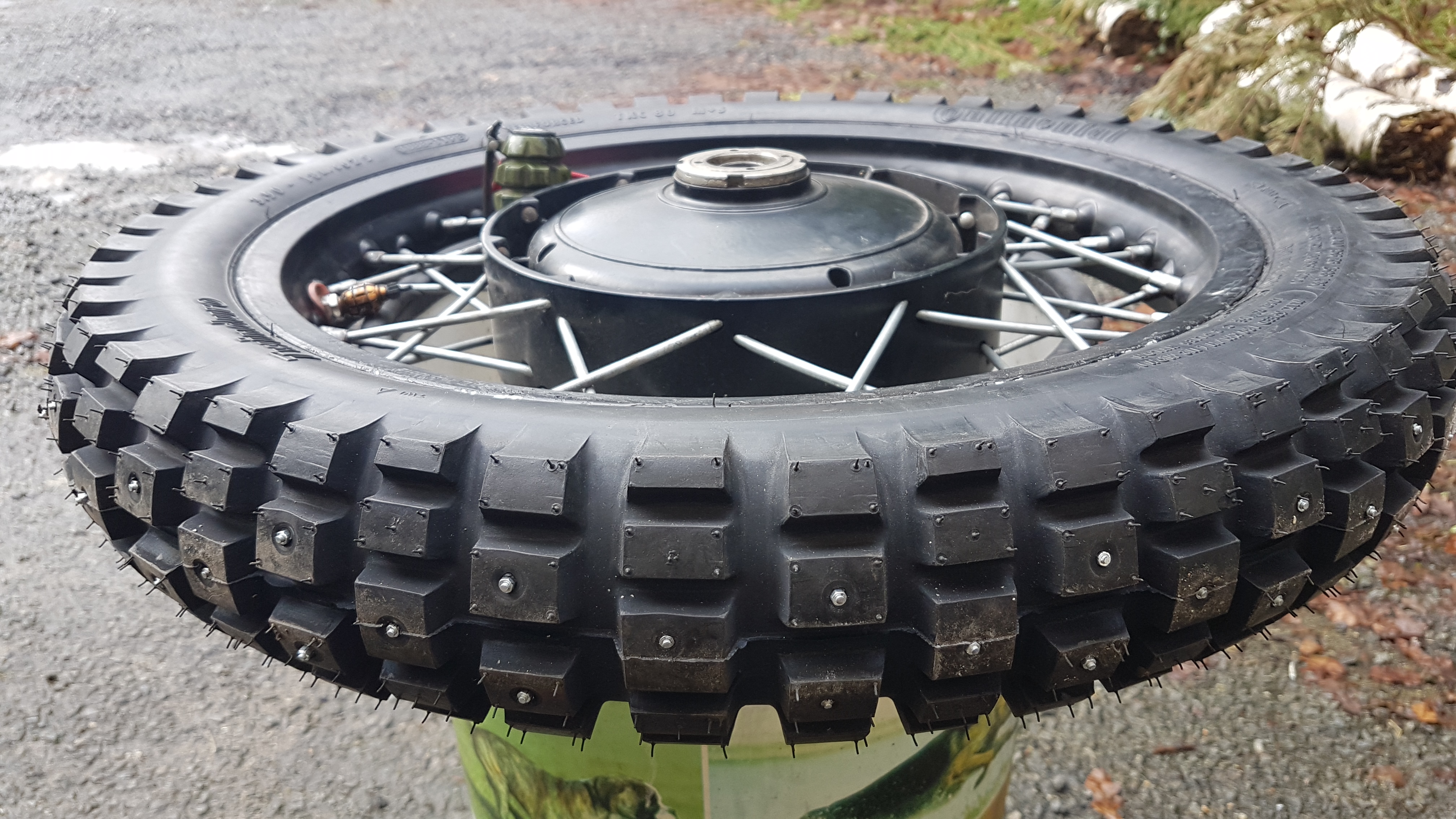

J ai opté pour cette solution
Pneu enduro cloutés ! sur la roue motrice .

Bonjourloupgris a écrit : 17 janv. 2021 13:03 J ai opté pour cette solution
C'est quelle marque et quelle dimension ?
La grenade sert à quoi ?

Pneu enduro continental 350x18 ,350 pour que les crampons passent dans le bras oscillant ,du 400 serait un peu juste je pense ,et puis dans la neige ,plus le pneu est étroit meilleure est la traction,avec moins d'efforts
Le pneu est vendu seul ,tu trouves des clous a visser sur le net toutes dimensions,ensuite un coup de visseuse sur les crampons que tu choisis de clouter,et le tour est jouer.
La grenade c'est un anti vol,quand la roue est posée sous le porte bagages ,si tu la retire de son support elle pète !!!
Faut pas voler c'est pas bien ....
normalement le gazier n'essaye qu'une fois ,il n'a pas la chance d'un deuxieme essai
Non c'est un antivol ,un bloque disque
