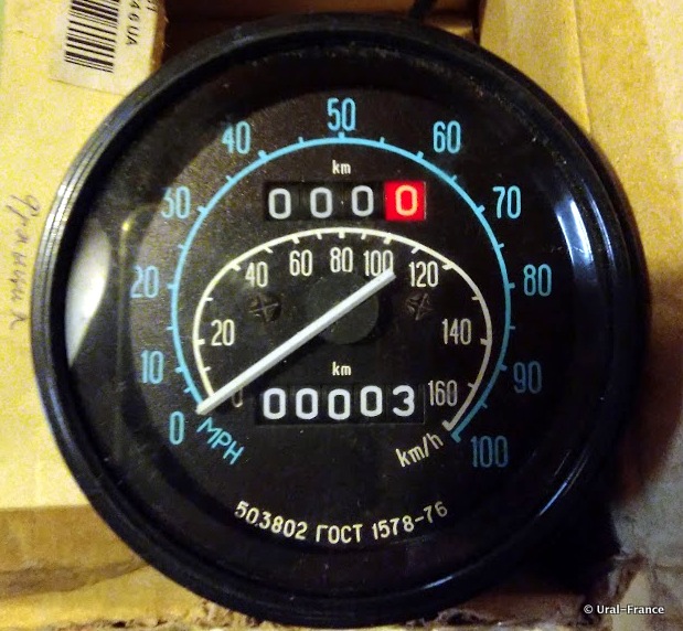

Quelqu'un aurait il eu une mauvaise information sur les km parcourus sur son compteur ?
mon compteur indique bien la bonne vitesse a laquelle je roule ,mais pas les bons km parcourus pour 30km parcourus il indique 21 ( verif GPS ) et donc avec ce calcul je trouvais que ma consomation avait bondit , :roll: :roll:
mais d'ou cela peut il venir ? :?: :idea: :idea: ( De la boite ,du cable ,du compteur :?: )
Si y a des réponses sérieuse je suis preneur !
MERCI

Quand je suis a 60 au GPS ,je suis a 64, 65 compteur ,bon ça c'est a peu pres normal ,mais c'est surtout les km enregistrés au compteur .qui deconnent.
Quand je fais le plein ,je remets a zero ,et le we dernier en ayant fait le plein je remet a zero ,la vu les km parcourus j'avais une conso pas habituelle ,je roulais avec un collegue ,et au bout de 30km effectues en reel sur le compteur du collegue ,moi ,je n'avais que 21 km a mon compteur .
Je sais que ça ne le faisait pas ,mais au vu de la conso la ,je me suis posé des questions ,en realité je parcours plus de km que ce qu'indique le compteur ,c'est pas tres grave ,mais comme je me fie a ça pour faire le plein ,ça peu etre chaud dans les endroits paumés.

Il y aurait moyen d'intervenir et de poser une autre démultiplication câble/pignon d'entrainement de câble dans la boîte, il faudra alors commander ces deux pièces : le pignon d'entraînement du câble dans la boite et le croisillon de sortie correspondant qui entre dans le flector. Si tu me dis je fais.

peut etre une usure du pignon d'entrainement de cable ,du cable ,qui accroche que de temps en temps ou a une certaine vitesse ,je sais pas ....donc il m'oublie ds km en route ?
Moi je n'y connais rien alors stp commande ces pieces et on verra bien .

Si c'est un compteur à cable classique, je doit pouvoir t'en donner un car je ne m'en sert pas.

j'ai connu ça aussi et c'était tout bete BON LES ANNÉES MODELES SONT DIFFÉRENTES mais en bref c'était le meplat du cable de compteur qui rentre sur le pignon d'entrainement sur la boite qui est tenu par un ecrou plastique pour le tenir en place en permanence et bien ce plastique blanc de maintien du cable de compteur ne supporte pas un vissage légerement de travers et qui force ,tout doit se monter sans forcer sur cette piece plastique à condition que le meplat du cable compteur soit bien emboité dans le pignon d'entrainement 8-) savoir aussi que le pignon d'entrainement sur la boite est différent suivant des roues en 18 ou en 19 :!:
verifier les filetages plastique de recouvrement du cable qui entre dans la boite :!: :?:

oui et non :x car les cables qui entre dans les boites de differentes annees sont specifiques aux années modeles
les premieres boites ont un cable avec un meplat qui rentrent pour faire la liaison avec le pignon d'entrainement et le capuchon plastique ne sert que pour recouvrire par contre sur les 1eres generations il y avait un boulon fileté exterieur qui empechait le cable de ressortir ,ensuite en 2007 plus de boulon pour tenir en place le méplat entré dans le pignon ,juste le bouchon filetage plastique qui maintient le tout et c'est souvent le filetage de ce bouchon plastique qui peut etre mal remis en bonne position :!: :?:

+1 je pense en effet que ce serait bien de l'essayer pour voir s'il se comporte comme celui que tu as...avant de commander des pièces.
