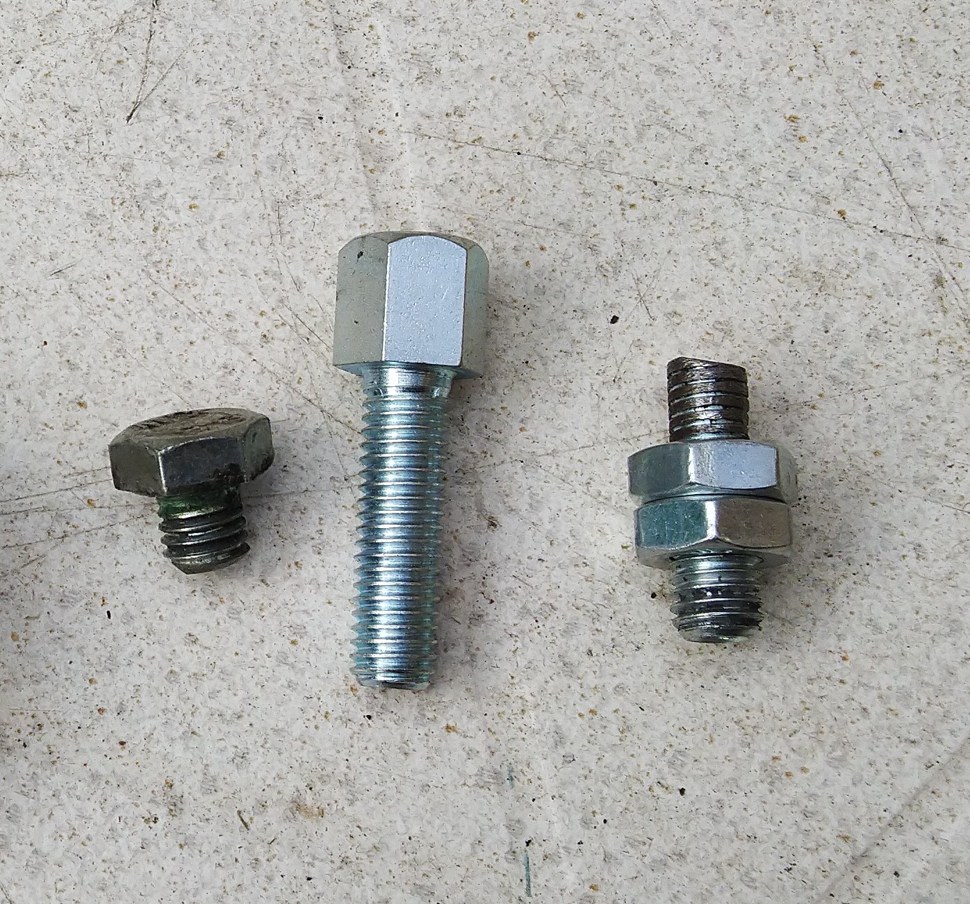

Il y a une autre solution, celle de notre ami Kalamine dont les images ont été malheureusement égarées.
Cette solution consiste à remplacer la vis d'évent d'origine par une vis creuse reliée à une durite comme dans le cas n°1
On trouve ces vis creuse facilement dans le commerce :
Ensuite il faut modifier cette vis pour pouvoir y mettre la durite.
A gauche la vis qui qui pourrait servir de bouchon pour remplacer l'évent d'origine.
Ensuite la vis creuse et à droite la vis modifiée pour remplacer l'évent. à monter avec un joint qui va bien (attention serrer modérément sur le carter / du frein filet ne gâcherait rien)
L'avantage de cette solution c'est qu'on l'installe de façon définitive et que ça ne gène pas pour le controle du niveau d'huile dans le pont.

zorgol94 a écrit : 19 févr. 2019 13:59 Il y a une autre solution, celle de notre ami Kalamine dont les images ont été malheureusement égarées.
Génial !!
Bon il y a de quoi résoudre cet ennui, merci.
C est dommage que d'origine avec les années ural n est pas pensé à améliorer ce Petit tracas...bon si il n'y a que ça , ça m ira bien ..
Merci a tous pour votre aide :D
