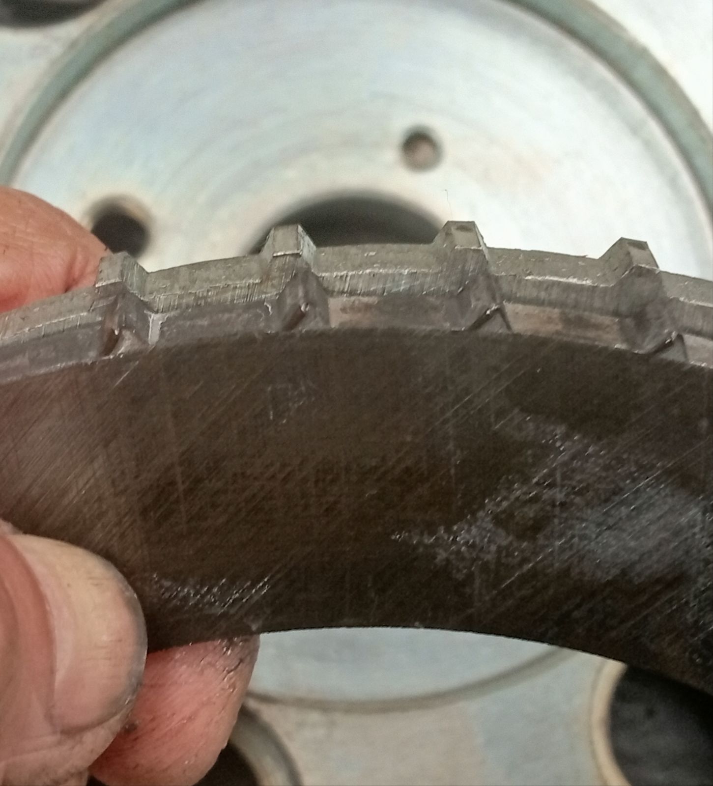

Salut Jean Louis, très bon état pour moi, il ne doit pas avoir beaucoup de km. 👍
En fait il faut voir le cumul des usures donc des jeux.
Arbre, cannelures des disques, dents du plateau intermédiaire dents du plateau de pression et enfin les cannelures du volant moteur.
Voici par exemple l'usure sur un plateau intermédiaire.
