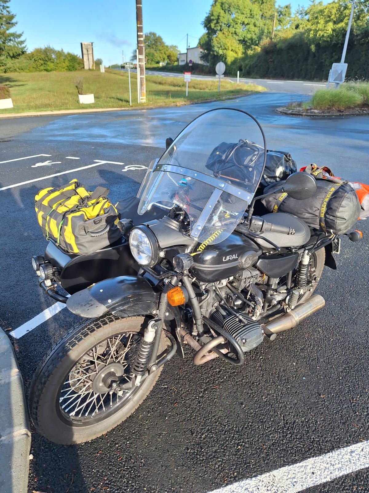

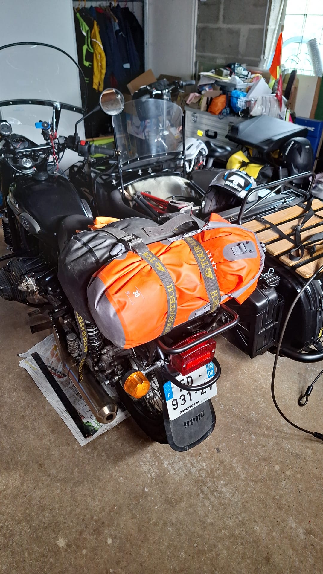

Re: Notre futur voyage au Maroc
A deux il faut oublier le chargement du panier
Sur le miens j'ai porte paquet sur la roue de secours et sur l'avant du panier.
Tout les appendices sur les coté du panier à l'avant vont nuire en partie à gauche a l'arrivée d'air sur le moteur et à droite à l'aérodynamique en plus de la risque de déchirure de la tôle.
Ah j'oubliai : ne pas charger le garde boue du panier qui est fragile et casse facilement.
quelques photos de mes chargements.
