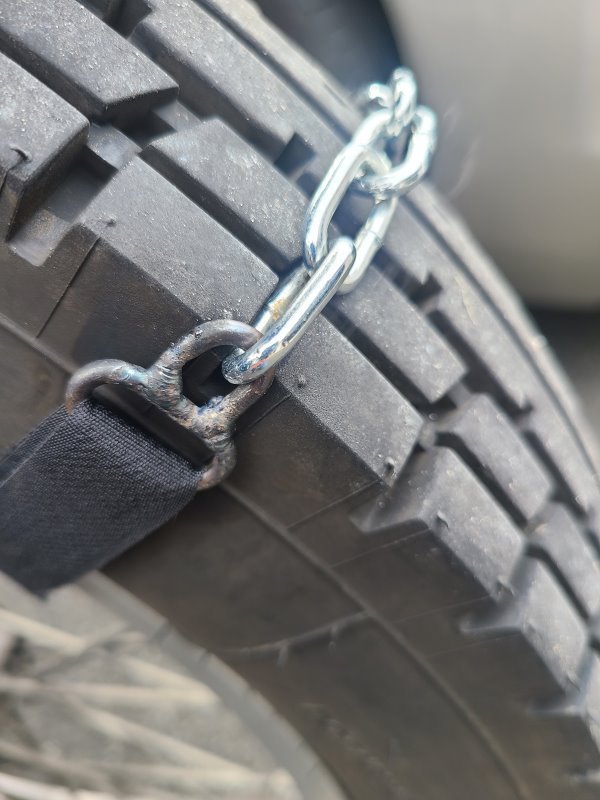

Vu que j'envisage de faire une ou deux hivernale dans les prochains mois, je me suis mis à la recherche de chaînes à neige/verglas pour mon petit Tourist 1WD qui roule en Heidenau K28. Je ne vais pas investir dans un jeu de K37 juste pour l'hiver, donc chaînes.

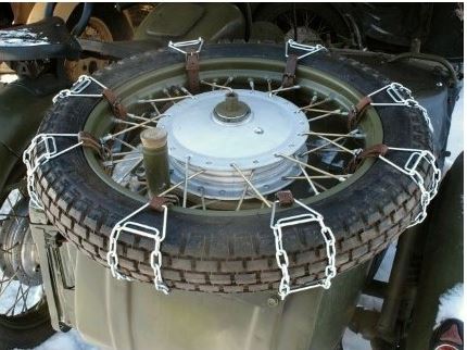

J'avais bien vu ces chaînes vendues par Oldtimer Garage, (vendues 110€ +port pour les 8 ) mais je ne suis pas confiant dans la lanière cuir, et je pensais pouvoir faire pareil moi-même (pour moins cher, ce qui compte, vu que ne pense pas les utiliser très souvent).

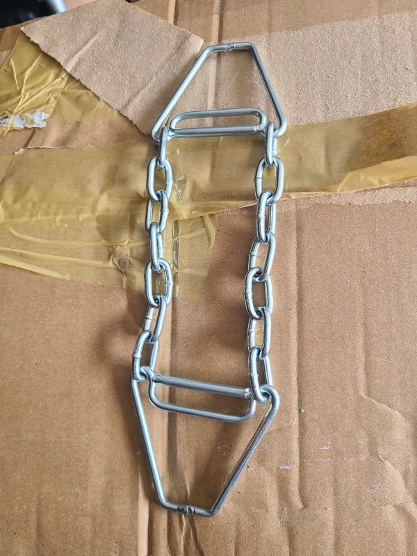

Donc au départ, je voulais refaire ceci :
J'ai acheté tout le matériel, mais je n'ai pas osé me lancer dans le cintrage de ces tiges, qui doit être très précis pour ne pas gêner au passage de l'arbre, et au final, je suis parti sur une solution plus "basique" de chaines monobrins.

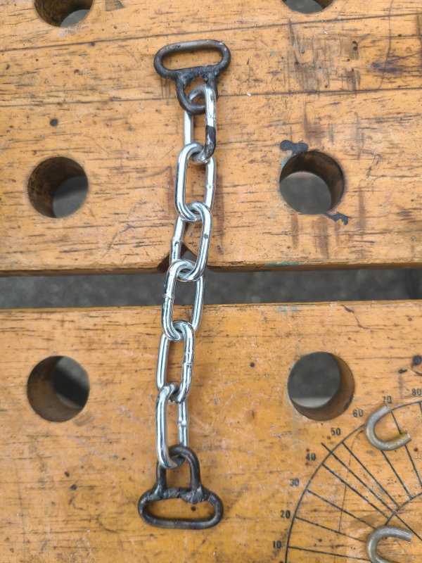

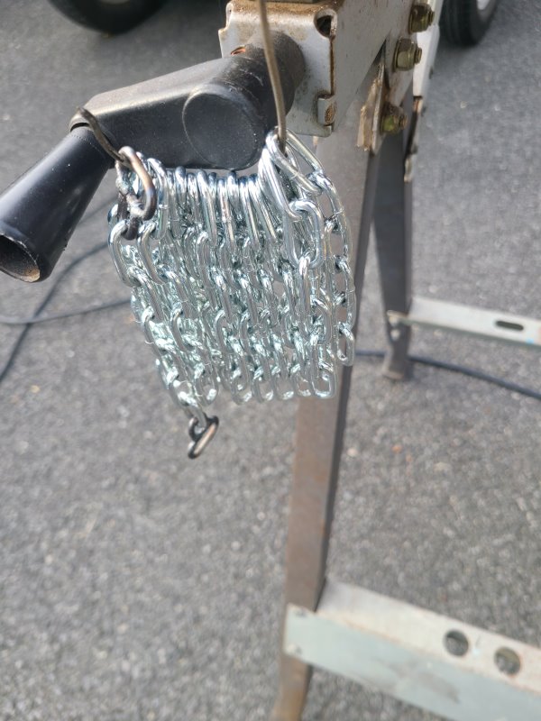

Pour la partie qui ira sur le pneu, j'ai acheté de la chaîne zinguée en fil de 3,5mm, chez Castorama, (13,90 € les 2,5 m).
J'ai mesuré la longueur nécessaire pour couvrir le pneu, mais pas davantage. Dans mon cas, il me faut 6 maillons pour cela. J'ai donc tronçonné mes 2,5 m en autant de tronçons de 6 maillons.

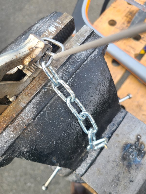

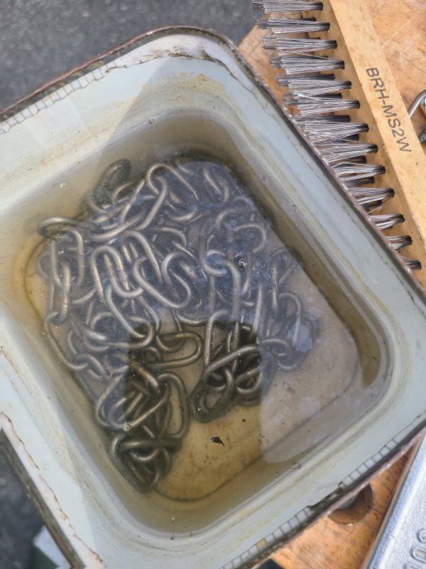

EN parallèle, j'ai récupéré un bout de chaîne qui trainait à l'atelier, que j'ai mis à tremper dans du vinaigre ménager pendant quelques heures, pour bien enlever la galvanisation. En effet, je vais souder ces pièces et il est très déconseillé de souder des pièces galvanisées.

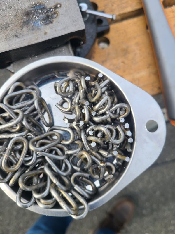

Puis j'ai coupé en deux, à la scie, un maillon sur deux, pour obtenir d'une part un maillon isolé, et 2 demi-maillons.
Je soude un demi maillon sur le maillon isolé, qui viendra se positionner à plat sur le flan du pneu (baguette 2mm intensité 55 A avec un inverter).
Après avoir fait cela des 2 côtés d'un brin de 6 maillons, j'obtiens ceci :

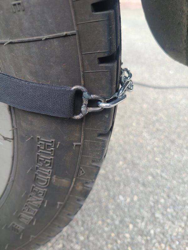

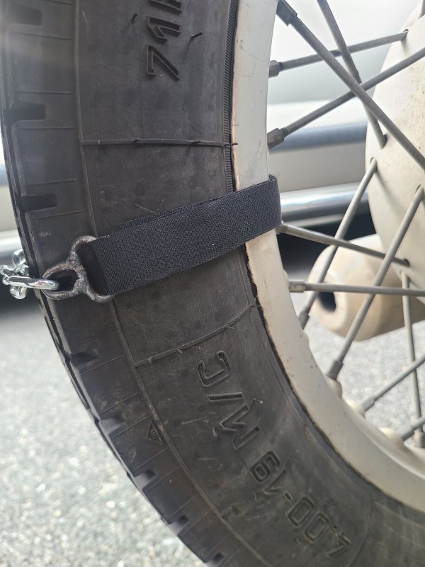

ll n'y a plus qu'à enfiler un ruban de velcro, soigneusement positionné, pour bien assujettir la chaîne sur le pneu.
Avec cette dimension de chaîne, les maillons des extrémités entrent pile poil dans les échancrures du pneu sur les côtés.

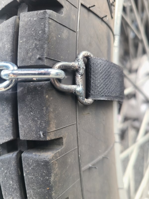

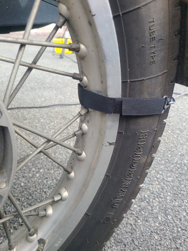

Voici le détail de la chaîne mise en place et maintenue par le velcro (largeur 20 mm).

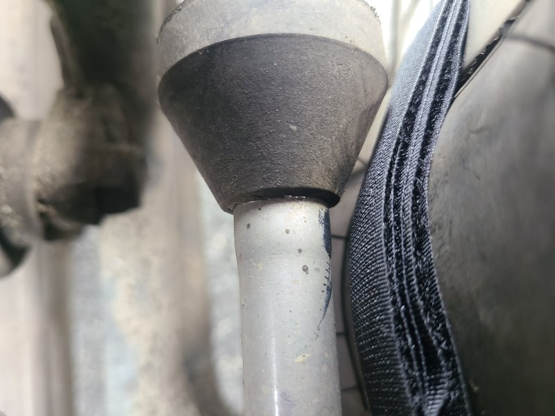

Restait à valider que ça passe au niveau de l'arbre de transmission, et c'est le cas. Avec un peu de couture des bandes de velcro, je gagnerai encore en épaisseur.
Je ne pourrai pas faire de test de validation sur route avant la mise en situation réelle, donc je vais lancer la série, les pièces sont prêtes à être assemblées.
Yapluka, sans traîner, ça va arriver vite !
Dernier détail, que je réaliserai quand la série sera terminée, je vais re-zinguer les extrémités, ce sera plus joli.
Et peut-être que je mettrai des fermetures à boucles, mais ce n'est pas certain. Je vous dirai.

L'astuce des velcros est bien mais la question est de pouvoir tendre au max le velcro.
Comme tu envisages l'utilisation de la machine à coudre, l'idée que je te propose de tester serais d'ajouter un morceau élastique qui aiderait à la tension du bidule. Il faut pour cela trouver un tissus élastique mais bien costaud qui permette de tendre sans pour autant ajouter de la souplesse qui aurait l'effet inverse de celui recherché.
Cela dit les conseilleurs ne sont pas les payeurs, c'est juste une idée, tu feras comme tu peux ! :mrgreen:

J'y ai pensé, mais pas identifié de tissu comme tu le décris. Et je crains l'effet indésirable inverse, comme tu le dis.

Suivant certains tissus,une fois mouillés,
Ils peuvent se tendre ou se détendre.
Le choix doit être réfléchi afin que les fixations ne bougent pas .
Autre idée, penser que le pneu gonfle un peu en roulant.
Perso je monte des pneus hiver M+S , c'est moins compliqué.
Bon courage.

mifink a écrit : 21 oct. 2024 09:38 Suivant certains tissus,une fois mouillés,
A la réflexion, je vais rester sur l'idée velcro, et en second lieu, de la sangle polyamide + boucles plastiques.
Mais il faut que je potasse un peu les résistances qui sont peut-être exprimées sur le net ici ou là.
mifink a écrit : 21 oct. 2024 09:38 Autre idée, penser que le pneu gonfle un peu en roulant.
Je ne sais pas si le volume du pneu change entre le moment où on pose les chaînes (face au problème avéré, sur la route, c'est à dire juste avant ou juste après être "planté"), et le moment où on roule. Dans les 2 cas, ça pèle.
En revanche, j'ai fait le test du passage de l'arbre avec une machine à vide. Il faut que je charge la bête avec la passagère, des poids pour simuler la charge emportée, et le bonhomme en plus, et refaire ce test pour re-valider l'écart entre le pneu et l'arbre.
