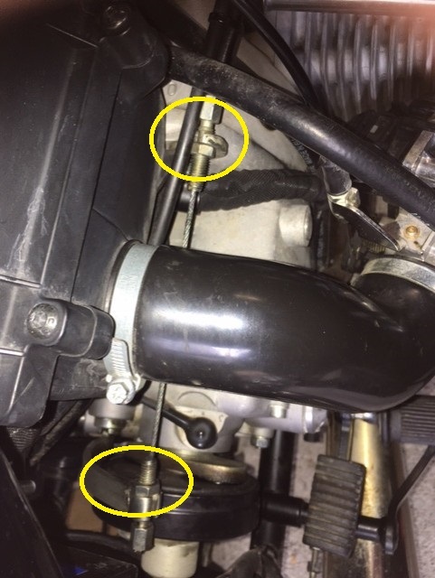

Bonjour à tous, je pars demain en vacances en Espagne , révision faite, mais j'ai du mou à la poignée d'embrayage,
j'ai 15000 kms au compteur, et si on pouvait m'expliquer pour régler la garde embrayage
merci à vous
Il y as 2 écrous ( voir photo)

Quand tu as du mou, ça peut aussi être un signe du câble qui va bientôt lâcher. Il serait prudent de partir avec un câble de rechange.
Pour ce qui est du réglage tu a aussi un réglage possible au niveau de la poignée, il est en général plus facile d'accès.

Si tu es chez toi, privilégies le réglage avec le système le plus près de la gaine au niveau du moteur, cela te permettra d'avoir encore de la marge au niveau de la poignée.
L'écrou au niveau du levier sur le moteur ne sert qu'à tenir le câble dans la fourchette.
