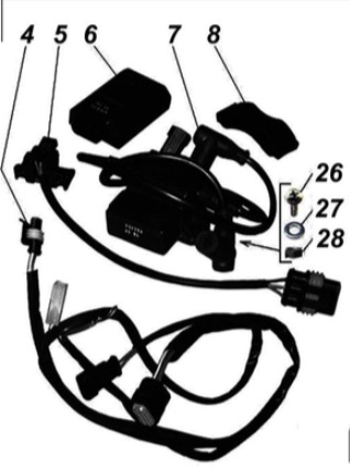

Actuellement il semble impossible d'acheter le cable qui permet de raccorder me boitier DCI Ducati Energia à la bobine et au capteur.
Commandé depuis 2 mois et toujours pas livré.
on parle ici du N°4 IMZ-8.1037-18059I Ignition harness for Ducati
hors donc je cherche comment fabriquer ce cable.
J'ai trouvé ça :
la on voit mieux le détail du cable :
Mais la question reste : comment raccorder quelle Pin sur quel cable ?

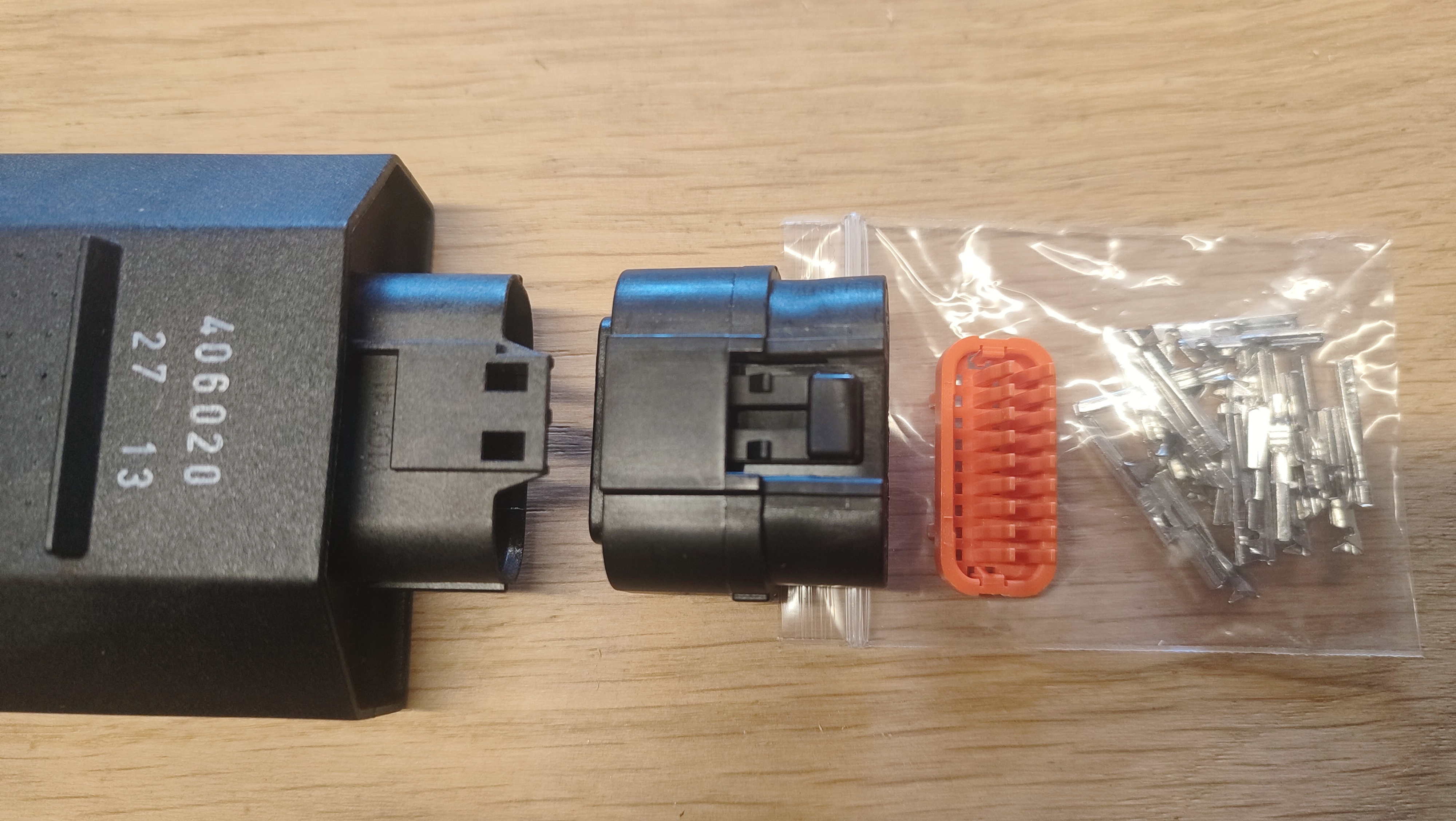

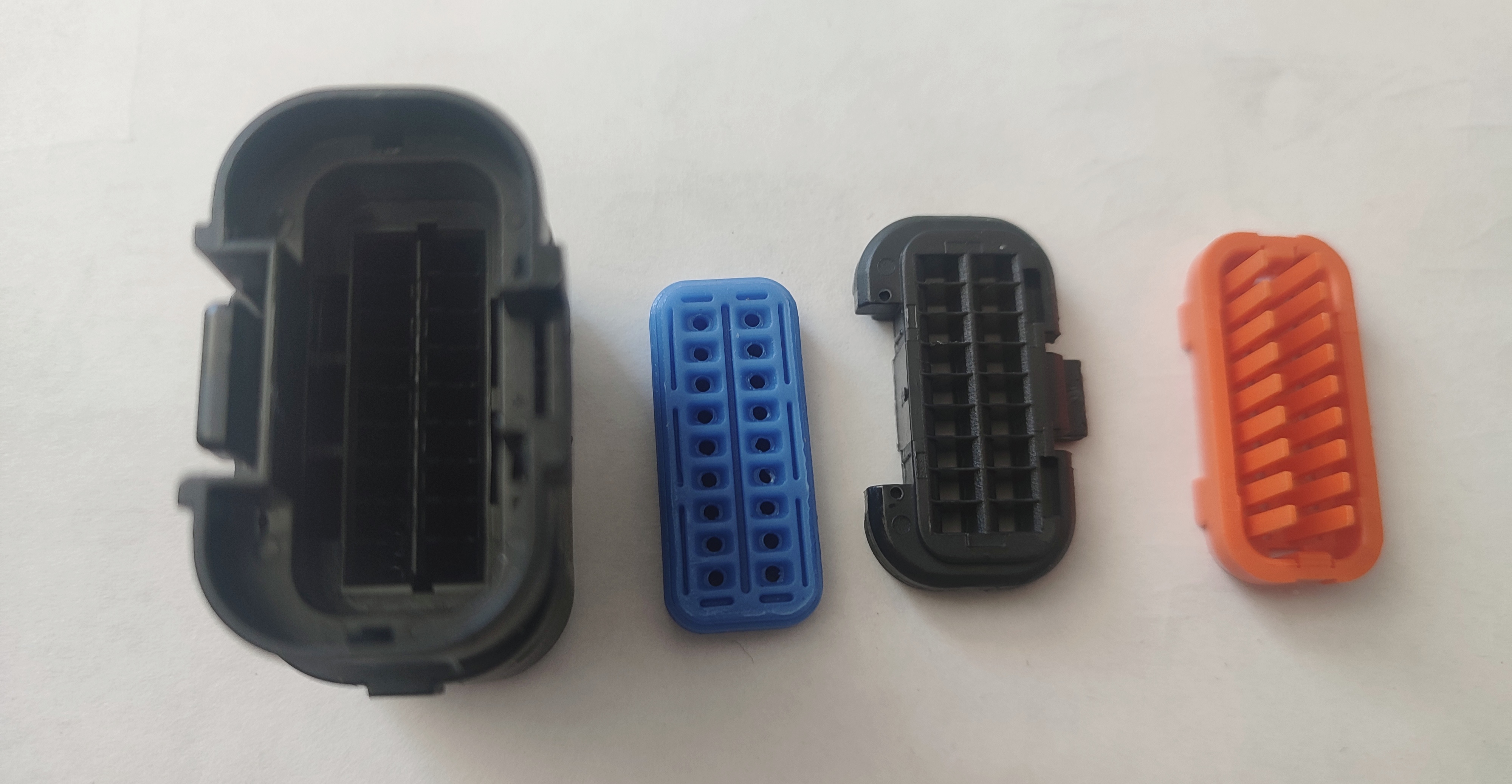

Le bidule commandé en Chine vient d'arriver et semble être le bon raccord, reste à touver un tuto pour comprendre comment cabler les fils avé les cosses et le joint bleu.
