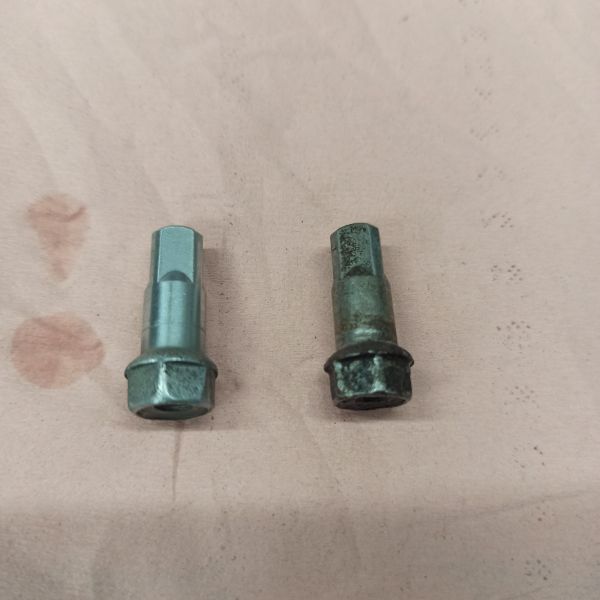

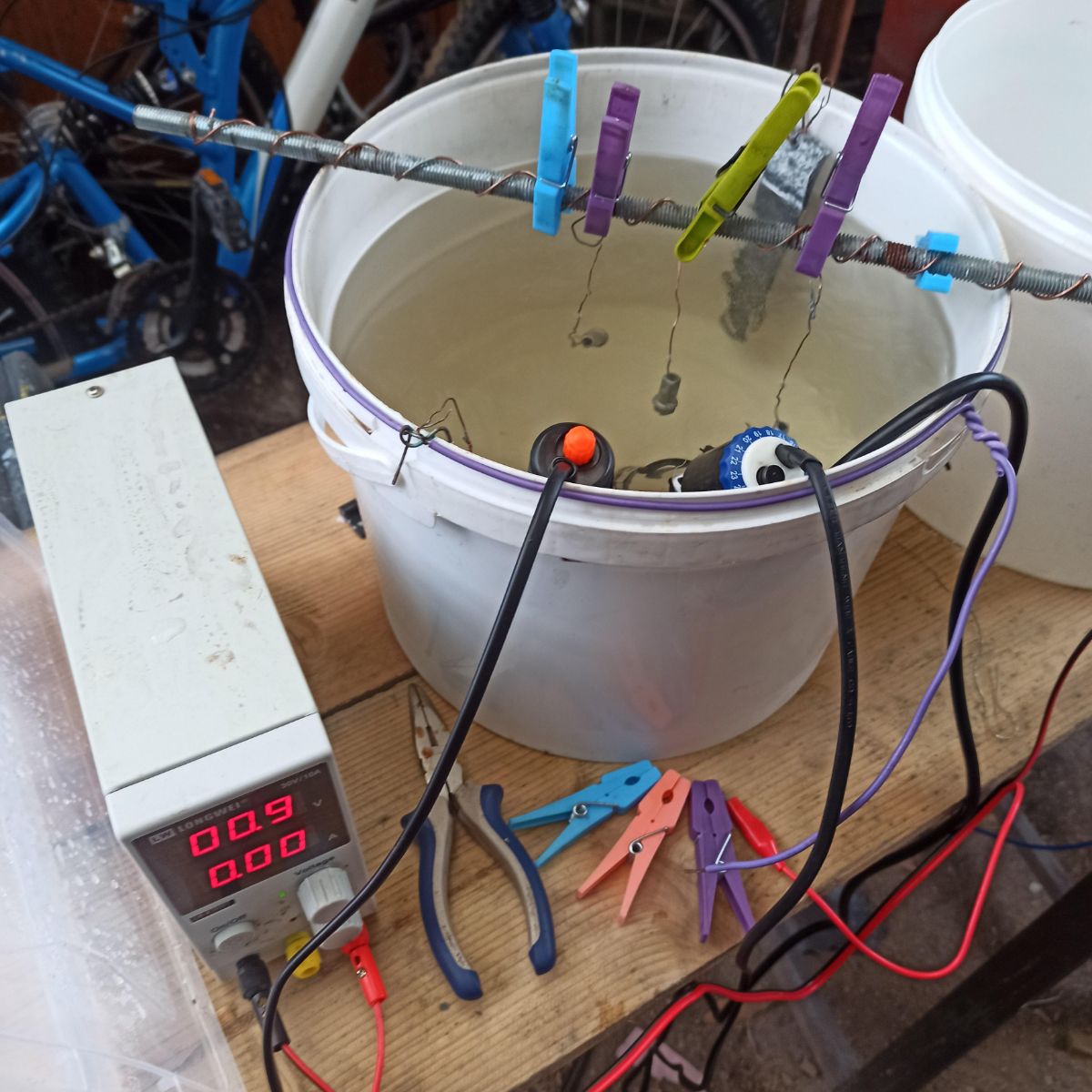

Par chance mes photos sont toujours sur le forum de Dan.
Voici la tentative de zingage maison.
Le rendu est correct mais j'ai remarqué que toutes les pièces que j'ai zingué sont très vulnérables au moindre roulage dans le sel.
Avec cette petite installation le processus d'anodisation des 40 écrous est.... trèèèès long.
Il faut vraiment beurrer au fluide anti corrosion chaque hiver pour les garder propres (je mets du Doc100). Et chaque printemps il faut une bonne journée pour nettoyer le side et enlever la couche de protection mélangée à la saleté.
Un petit "avant -après"
Tu nous montreras le résultat et surtout les produits utilisés 😉
