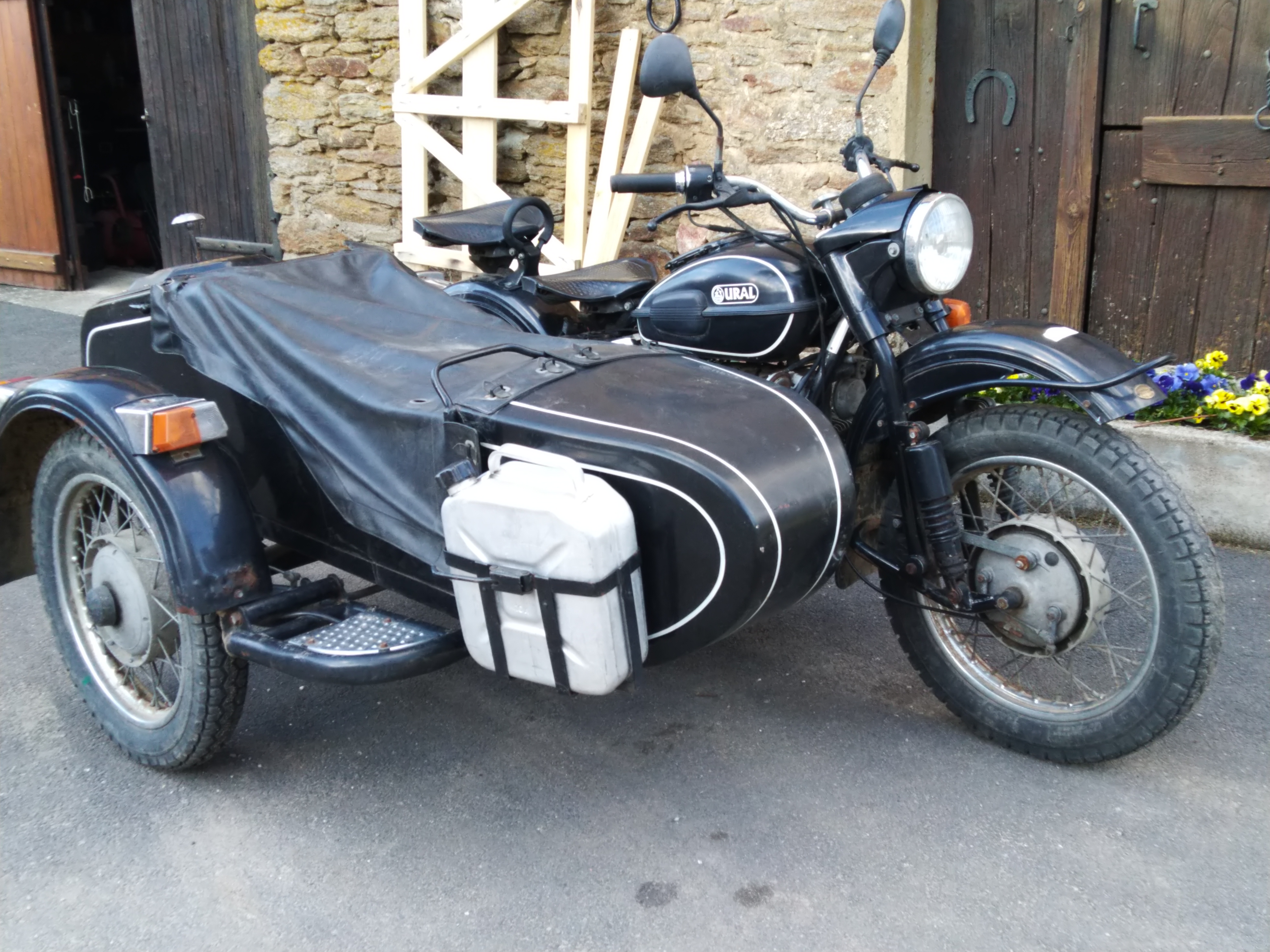

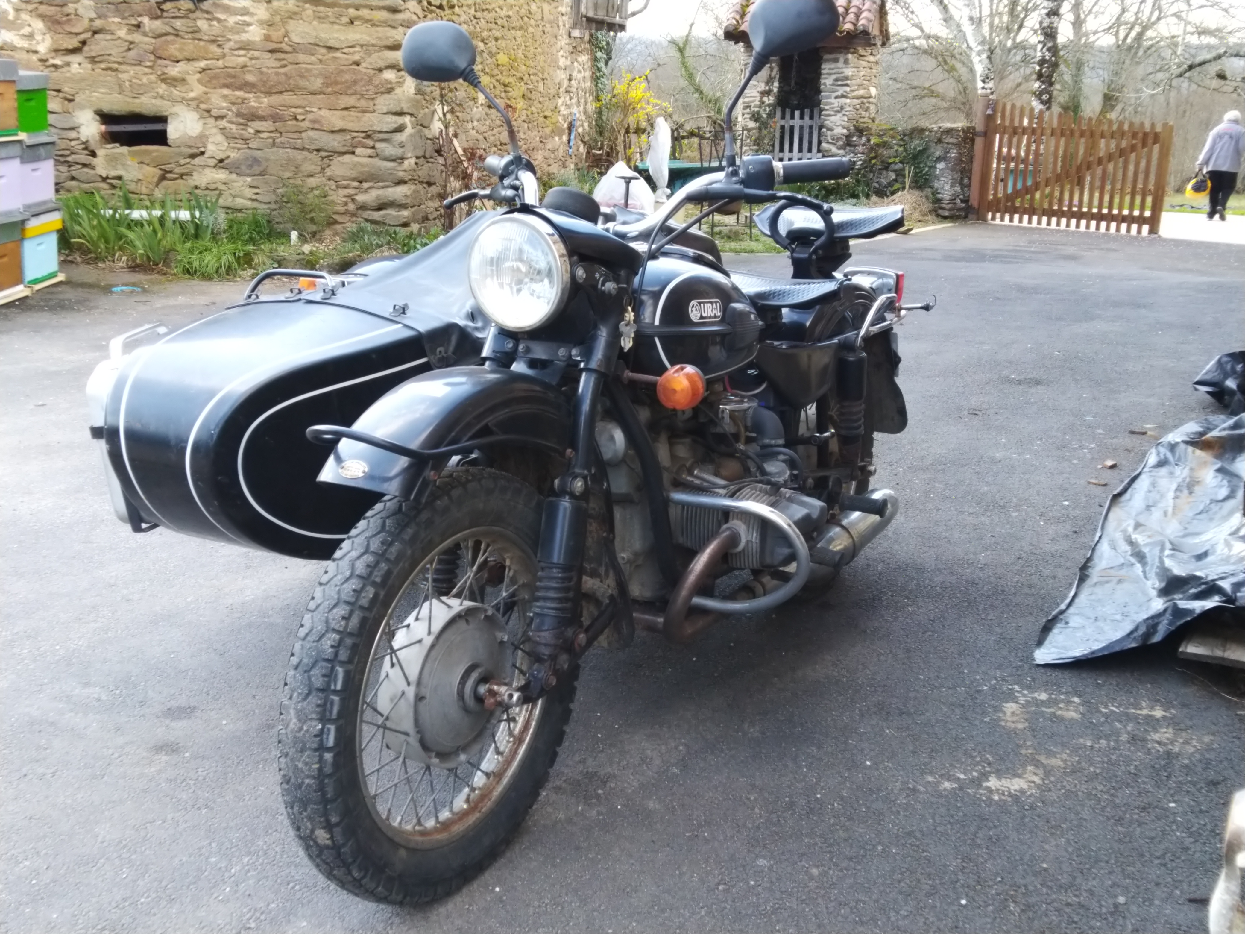

J'ai trouvé le side qui sera la piéce maîtresse de mon projet de voyage pour aller en Estonie en 2020. Ce nouveaux side est un model 2WD de 2004 qui sera équipé d'un nouveau moteur (revisité par Dan), tout doucement les choses se mettent en place mais il va falloir de l'huile de coude vous savez la fameuse huile qui une fois le boulot terminé donne toute sa valeur à l'objet et qui avec humilité vous donnera la sensation d'avoir bien fait. Des photos suivront prochainement sur les étapes de la restauration de ce side.

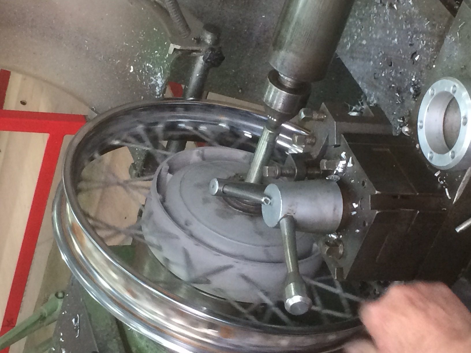

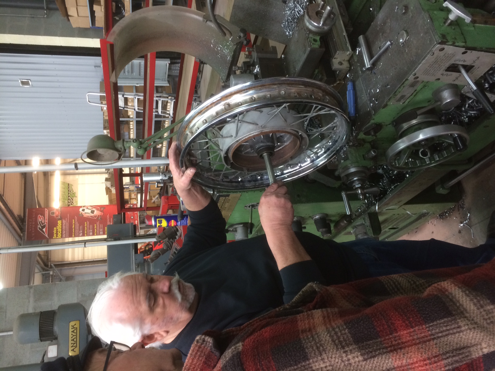

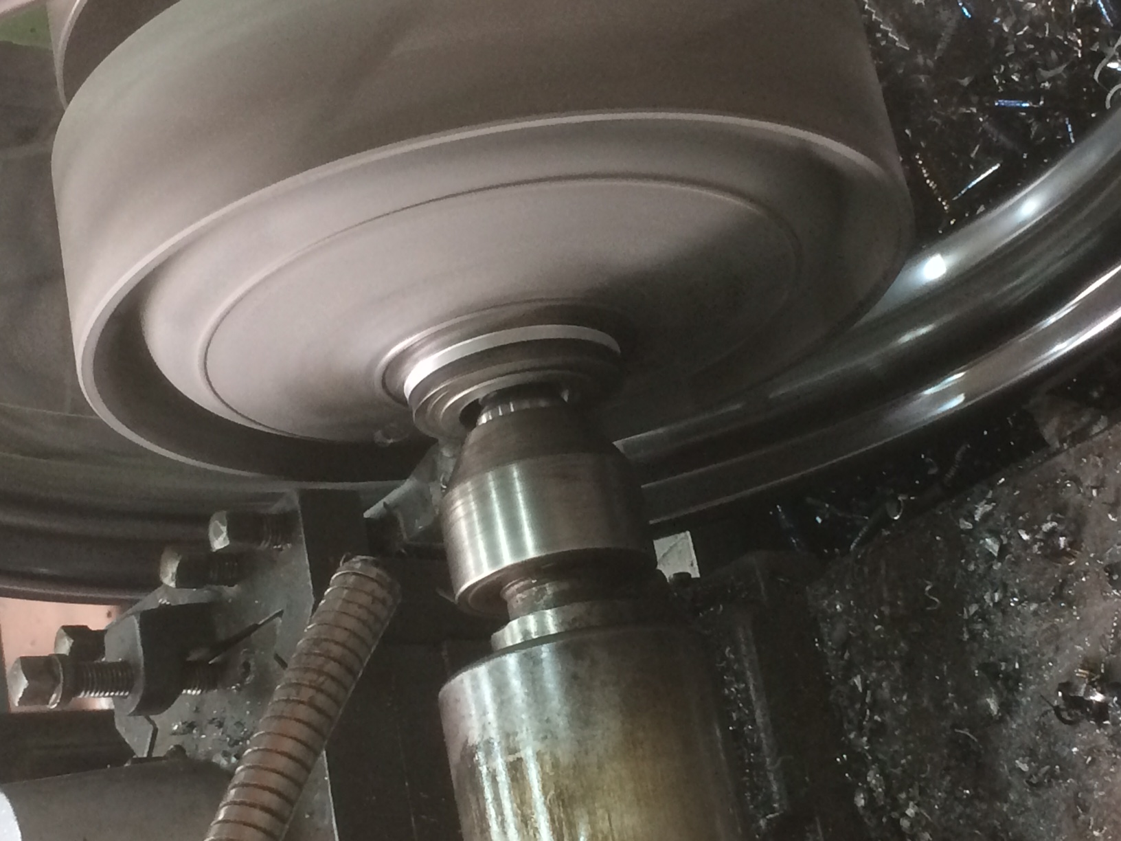

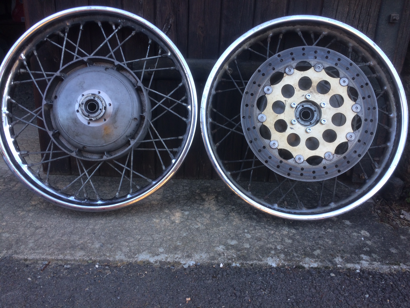

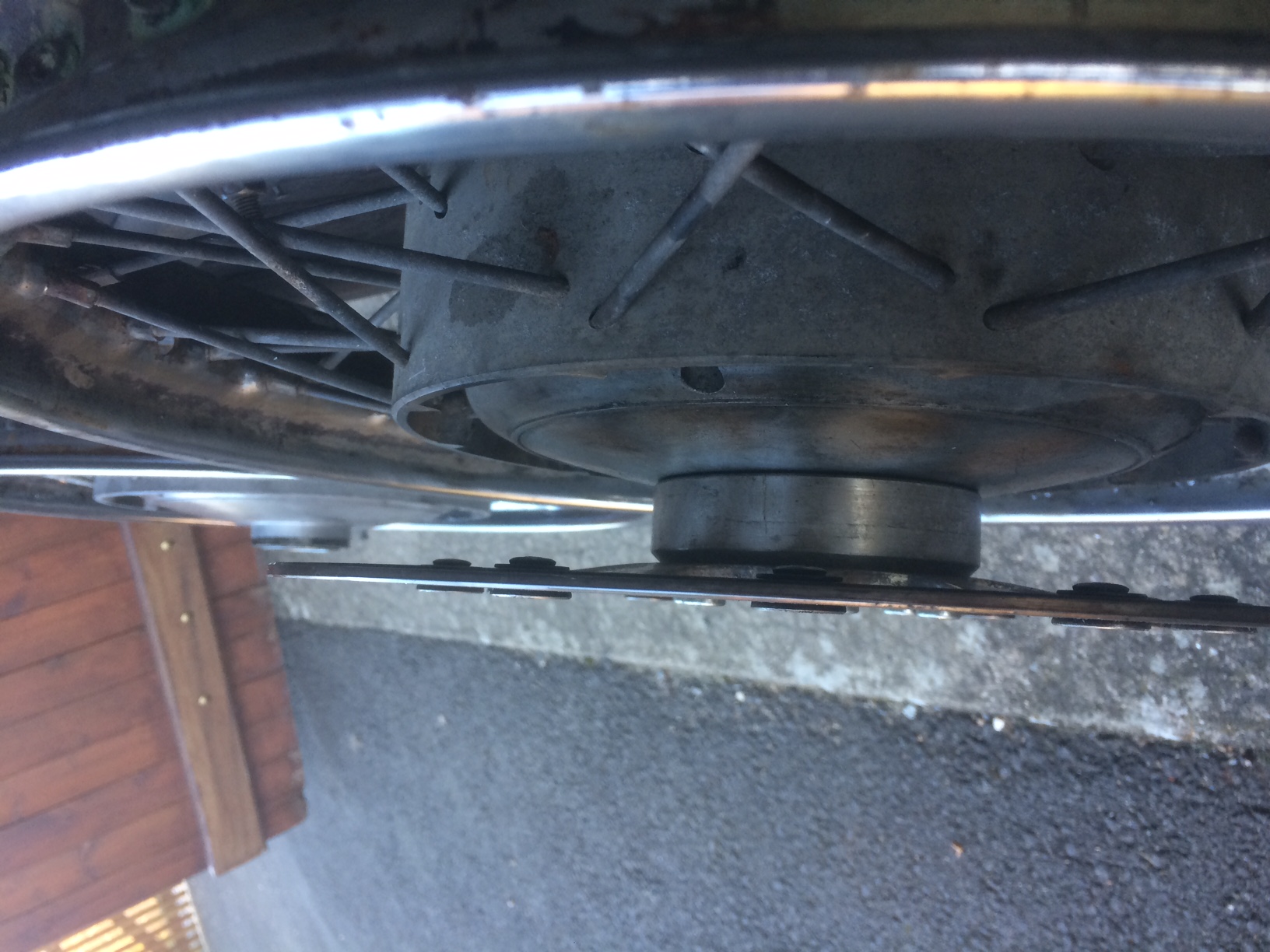

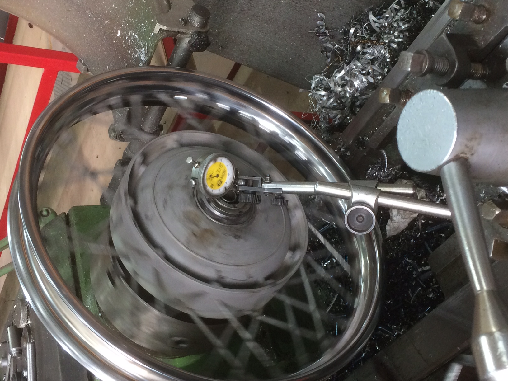

Tout doucement les choses avancent sur la préparation de ce voyage et du side. Je vais commencer par améliorer le freinage et grâce à la gentillesse de JP et de son ami Bernard mes roues se sont vu équipées d'un magnifique disque de frein flottant de 320 mm. Ce système me permettra de garder l'interchangeabilité des roues lors de crevaisons. C'est cette interchangeabilité qui m'avais séduit sur cette machine pour voyager avant toute autre chose puis le charme a opéré et je suis tombé amoureux de cette mécanique et de son look....
Voici quelques photos de la préparation des roues dans l'atelier de Bernard à Nord sur Erdre.
