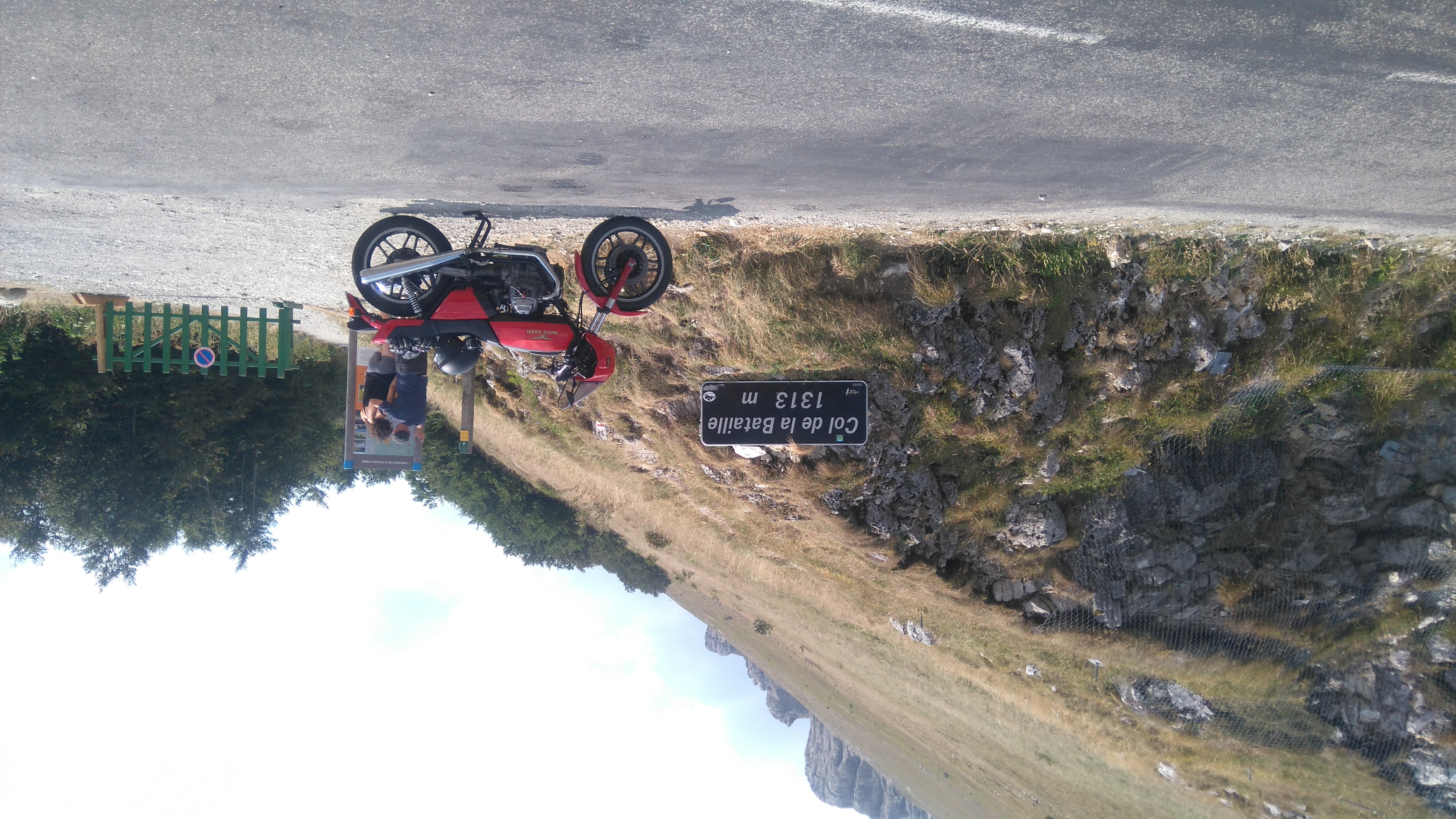

essai , Luc en diois , col de la bataille ….boite dure et conso pantagruélique , plus de 9l au cent au lieu des 3.7(!!!) théorique de la revue technique.
resultat ; premiere panne a qq km de la maison
retour a l atelier .
renversant , non ?
