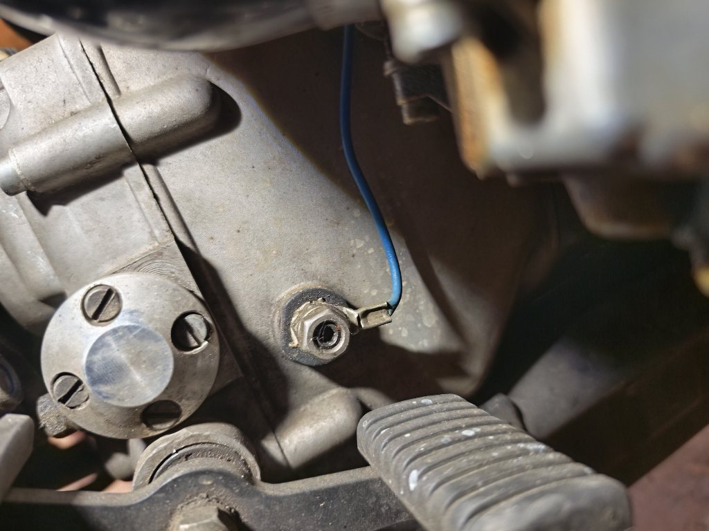

Bonjour Laurent,
Il y a un contacteur, côté droit de la boite, avec un fil qui descend tout droit dessus.
La lumière n'a pas d'influence sur la boite, mais si le contacteur n'a pas un signal franc pour allumer la loupiote, c'est peut-être que les mouvements dans la boite ne sont pas francs...

Messages : 3484
Re: Butée d'embrayage et voyant PM.
Attention : le fil qui va sur ce contacteur est un fil de masse. Il est possible qu'il soit simplement desserré d'où les contacts aléatoire.
Quant tu resserres cet écrou il faut faire attention à ne pas faire bouger l'axe qui positionne une lamelle de contact du point mort. Si tout est bien serré et que le voyant ne s'allume pas, il faut peut-être bouger l'axe pour avoir le contact...

zorgol94 a écrit : 21 juin 2026 20:19 Attention : le fil qui va sur ce contacteur est un fil de masse. Il est possible qu'il soit simplement desserré d'où les contacts aléatoire.
Zorgol, on parle de la même chose???
Messages : 1356
Non, c'est sur la face verticale (côté droit) de la boite
Messages : 3484
Peut-être bien que non car je faisais référence à ce que je connais sur le machine à carburateur !
Dernière modification par zorgol94 le 21 juin 2026 20:50, modifié 1 fois.

Bien vu ce contacteur, bien propre et serré comme il se doit!
J'ai mis un petit coup de serrage et l'ensemble a bougé d'un poil et tjrs pas de voyant au TDB.
Demain je réessaye dans un sens et dans l'autre voir si ma lumière revient.
Je parle en mm de serrage et pas en 1/2 tours heing ;-)
