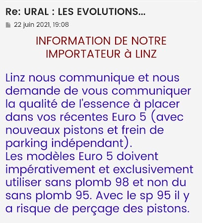

Une note qui a circuler à ce propos ...
Re: Passer le side a l ethanol : bon plan ou vraie galere ?
Denis85 a écrit : 31 janv. 2026 08:36 Une note qui a circuler à ce propos ...
Avec la carto d'orrigine qui est trop pauvre, mais je pense qu'une carto éthanol corrigerait tout ça. ;)
