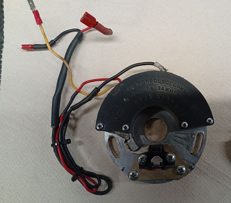

pour les avant injection nous possedons ce genre de façade pret à recevoir allumage origine
à droite:jusqu'en 1 er semestre 2013 possible de monter les avants "oeil de Moscou" et Ducati energia,2eme semestre à gauche plus de taraudage :( mais faut pas s'inquieter l'arriere de la façade de distribution est restée en fonderie origine prete à percer et tarauder :) 8-)
donc j'ai fait un retour en AR pour utiliser les allumages à rupteurs d'avant sur les 650 Ural ou Dnepr et premieres 750 en Europe à partir de 2000 2002
je me suis procuré à droite à gauche et au milieu certaines pieces ;) Merci les Kopains 8-)
ensuite j'ai monté le boitier rupteurs et réglé comme preconisé sur les docs origine entre 0.4 et 0.6 .

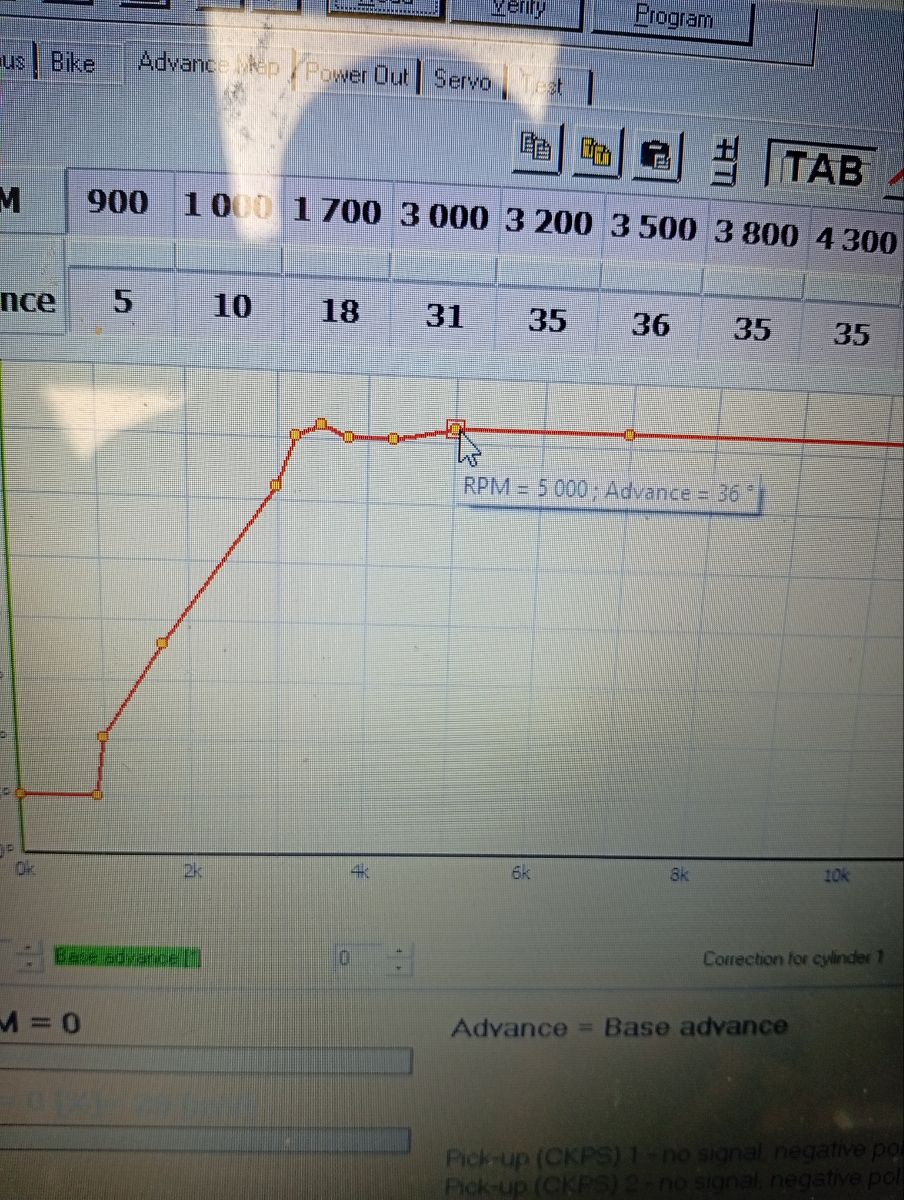

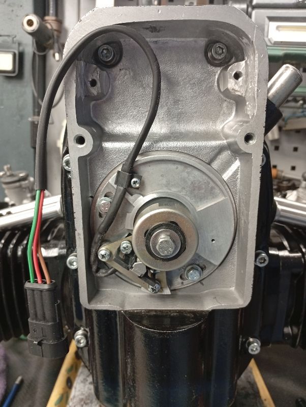

Montage allumage Ignitech Devmoto.
Une question en fin de publication.
J'avais un cadavre d'allumage SOVEK qui a trépassé sur ma Dnepr l'été dernier.
On s'imagine bien que toute cette électronique collée au carter doit bien chauffer surtout dans le Gard en été et celui ci a rendu l'âme après 10.000 km. J'ai remonté un allumage à rupteurs qui fonctionne très bien mais la qualité des vis platinées n'est pas bonne je voulais monter un allumage fiable.
Une fois dépouillé du superflu, ça fait un bon support de capteur à effet Hall.
J'ai monté l'allumage complet sur la Dnepr pour essayer et même si la moto une fois en route fonctionne a merveille, j'ai ces deux petits soucis :
Sur Dnepr il n'y a pas de démarreur électrique.
1) la moto démarrait bien mieux avec l'allumage à rupteurs qu'avec le boitier Ignitech il faut vraiment un bon coup de jarret alors qu'avec les rupteurs c'est du beurre.
2) j'ai un retour de kick systématique surtout à froid. J'ai essayé de mettre le moins d'avance possible sur la platine et même si je décale jusqu'à voir le repère du PMH à la lampe stroboscopique donc avance à zéro j'ai toujours un retour de kick.
Je viens d'envoyer un message à Thomas de Devmoto mais j'aurais aimé avoir vos expériences de démarrage au kick sur vos Ural équipées d'allumage Ignitech Devmoto.( Sinon le Sportsman 2015 de ma bien-aimée démarre très bien au kick 😏).
Merci.
Laurent
