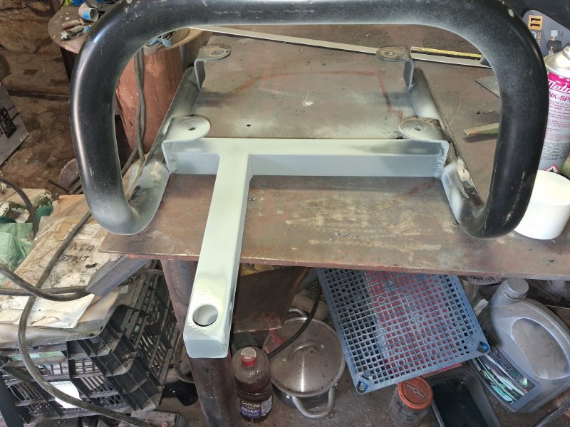

Je vais monter une petite remorque avec tente de toit. Pour ce, je vais monter une boule d'attelage. Je pense la monter sur le pare choc du side. C'est bon pour vous, ou pas ?

Normalement c'est fixer au niveau du châssis.

Oui tu verras comment c'est fait, mais certainement pas sur le garde-boue du side.

Je pense que si tu fait un attelage sur le pare choc du panier tu risque d'avoir un déséquilibre a l'accélération et au freinage du faite que tu ne sera pas en axe du side trouve un modèle d'attelage vendu chez Ural pour en faire un si tu veux au moins il est pris sur le châssis du panier .

Merci à tous pour vos réponses.
Pour le moment j'ai fabriqué un attelage "maison" sur le parechoc du side. Je verrai bien si ça tire de trop ou pas. ;)

Oups, je n'y crois pas trop.
Sauf si c'est juste pour y accrocher un drapeau...
La barre conventionnelle est fixée sur la barre du châssis qui a la solidité et la position correcte par rapport à la structure de l'ensemble.
Dans ton projet, tu essayes de centrer le point d'ancrage mais c'est un mauvais calcul car ton Ural n'est pas symétrique.
La fixation de ton attelage se retrouve sous le panier qui n'est pas du tout prévu pour ça. C'est trop haut et pas du tout solide.
En plus ça bouge un max.
Tu risques de tout déglinguer et en cas de problème ça m'étonnerai que ton assurance marche (et je ne parle même pas d'un éventuel contrôle de police).
Si tu veux une position centrale pour ta boule, c'est possible mais tu doit être ancré sur la barre du chassis.
