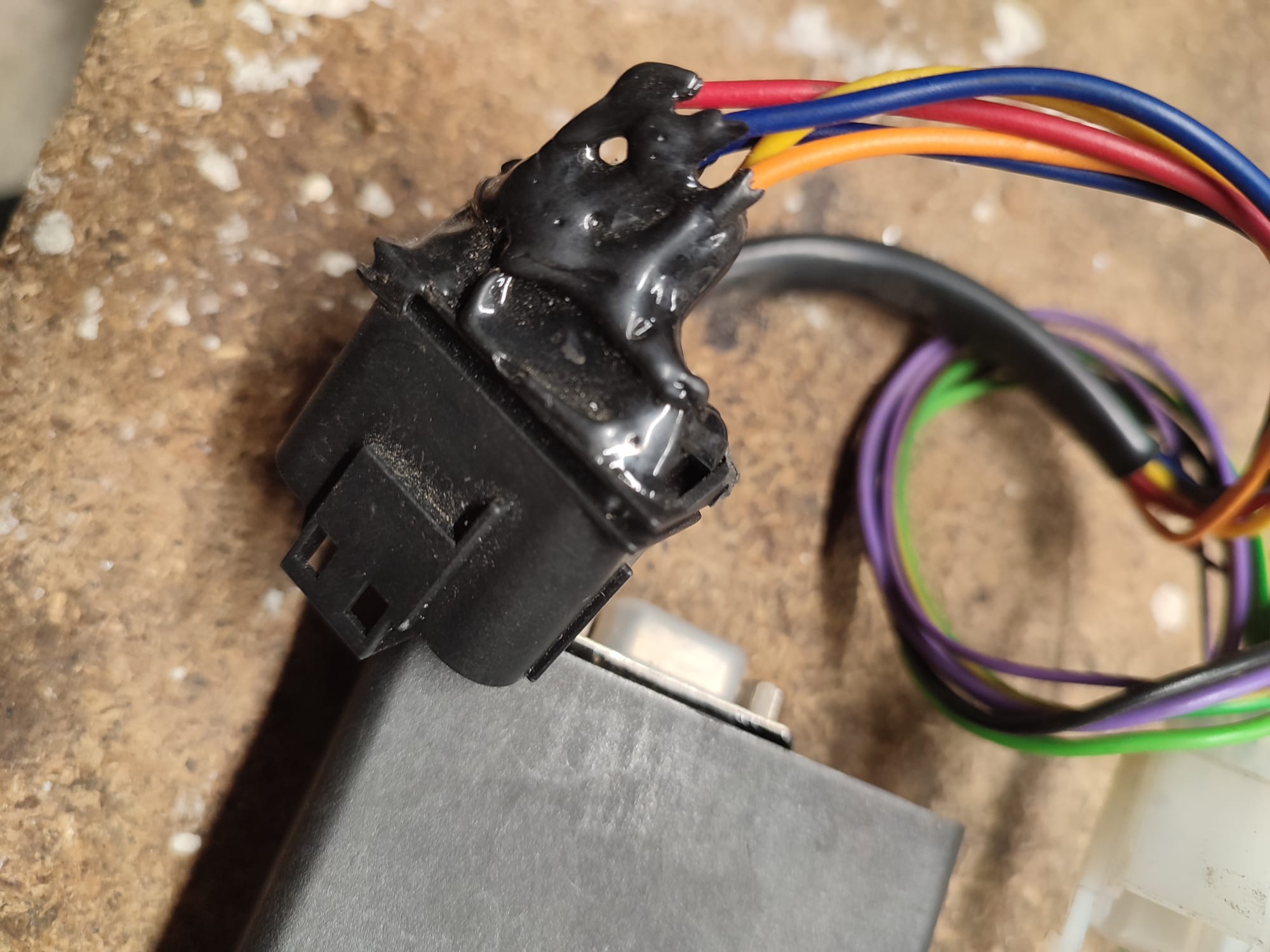

La panne était due au fait que la vis qui tient le plateau d'allumage était desserrée et que le plateau ne tournait plus et donc plus d'étincelle.
Ajouté à cela une cosse du raccord du boitier DCI était fondue et donc en court circuit :
Image*
Bref, comme d'hab on ne sait pas pourquoi ça ne marche plus,
mais quand on démonte on ne sais pas non plus comment ça marchait !
moralité il faut un nouveau boitier DCI et recaler l'allumage.

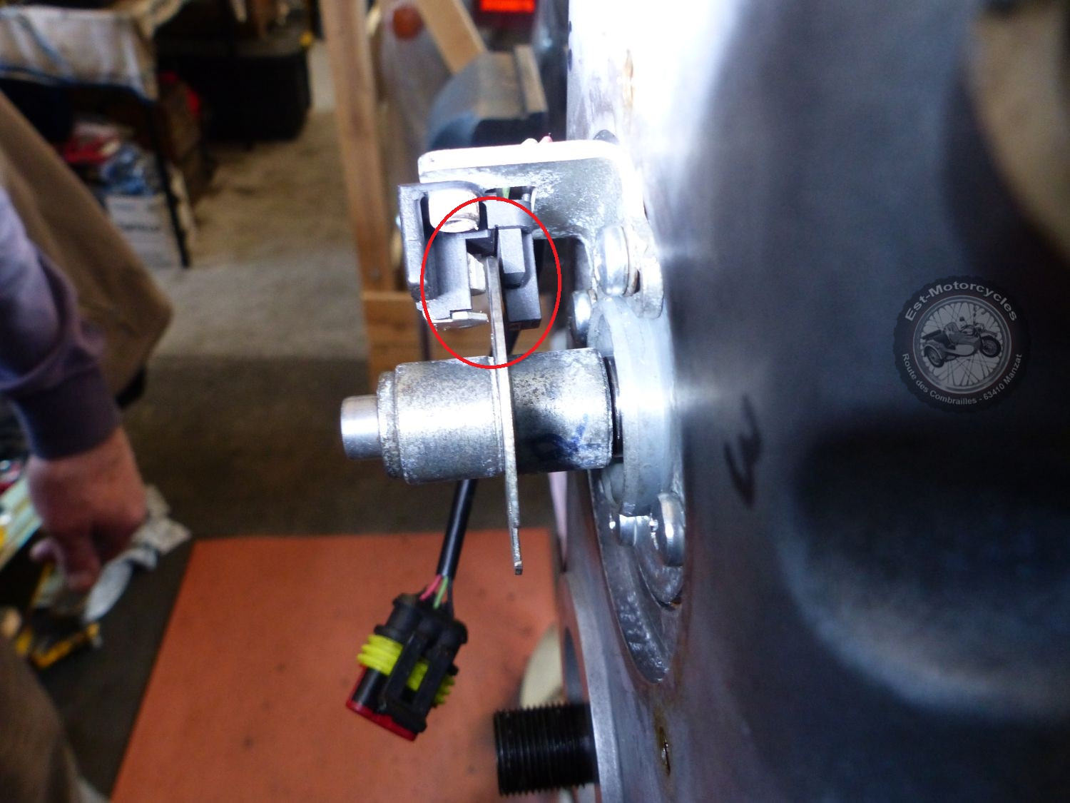

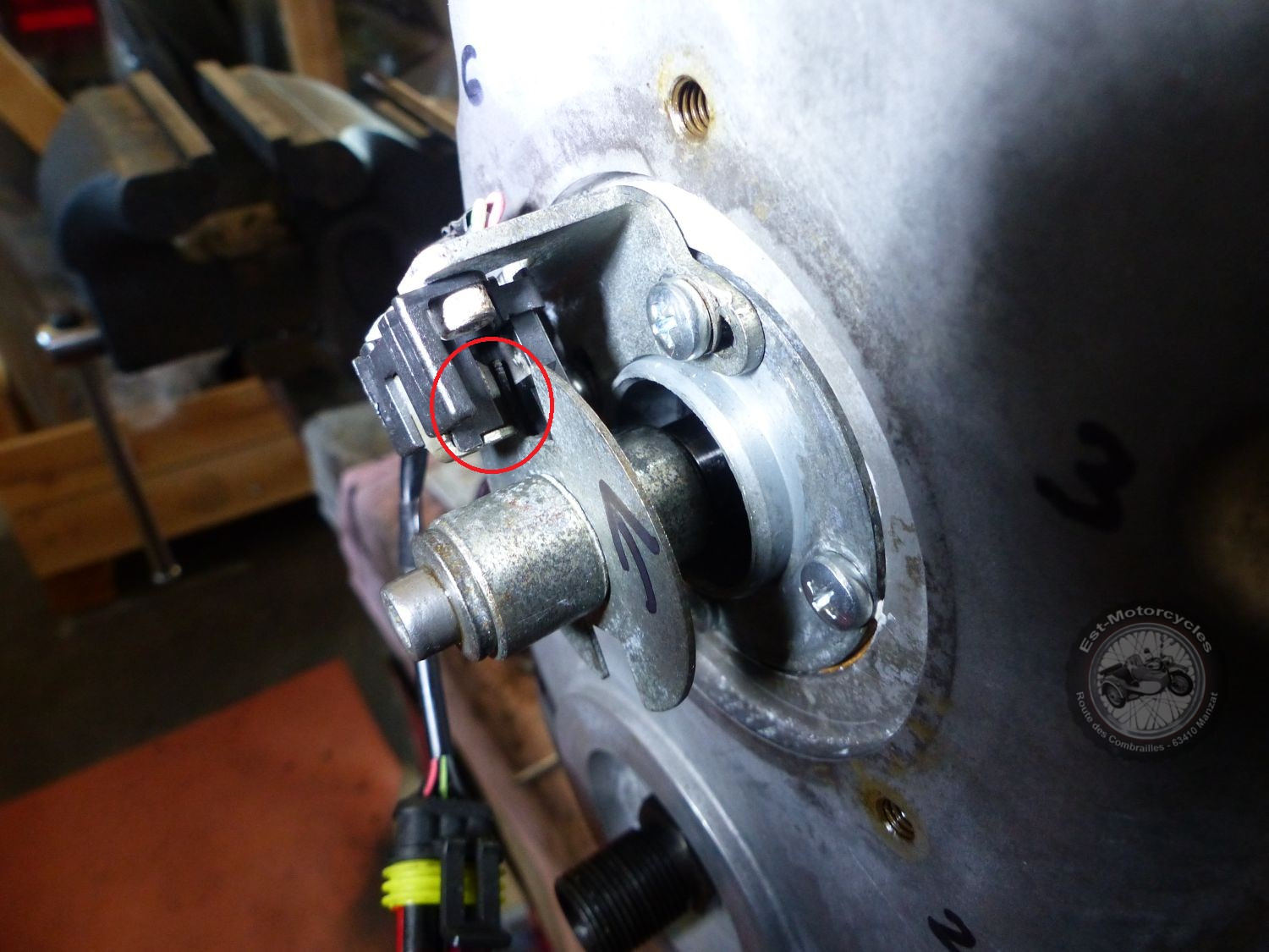

Pour mémoire je me note ici les recommandations du site Est-Motorcylcles :
1 - centrer le disque impeccablement exactement au milieu de l'entrefer du capteur et
2 - présenter le plateau qui tient le disque de manière à ce qu'à ce calage (PMH) une des lumières du disque échappe juste du capteur.
Ensuite vous mettez en route et vous tournez le plateau qui est à peine vissé et vous cherchez le point le plus harmonieux, tant au ralenti qu'en montée de régime qui doit être franche.
Vous serrez le tout et posez les carters finaux...

Donc juste un remplacement de pièces sauf à savoir pourquoi le raccord a fondu...

Bonne nouvelle la machine tourne, la panne venait principalement du plateau d'allumage qui ne tournait plus car la vis était desserrée.
Mon boîtier que je soupçonnais a été vérifiée par Devmoto et il est bon.
J'attends son retour pour le remonter et tester.
