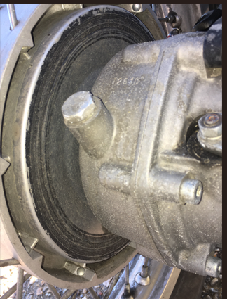

Bonjour, j'avais déjà remarque que j'avais des marques sur cette flasque en plastique , mais là, cela s'est creusé énormément. Pourtant il n'y as rien qui frotte sur cette pièce ( c'est le bloc différentiel qui se trouve à côté ) Est ce que c'est lorsque qu'il y as de la terre, avec la rotation de la roue que ce phénomène se produit ? cette pièce est bien fixée à mon point de vue .Merci Image

J'ai eu le même soucis.
Cela vient d'une entretoise fatiguée coté accouplement.
J'avais lancé une discussion sur "est-motocycles" il y a un an environ.

Après contact, avec Moto Side Aventure. Il s’avère que c est certainement un objet ou branche durs, qui as dû se coincer en roulant,entre le différentiel et la flasque plastique enjoliveur, qui m as creusé cette dernière.

J'avaisla trace du frottement sur le pont au niveau de l'entrée de l'arbre coté moteur.
Je recherche le post et je mets lelien
