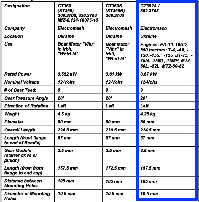

Pour l'instant je ne l'ai pas encore installé car j'ai un doute sur le sens de rotation, j'avoue que suite à mes lectures de tes différents posts... j'ai un gros doute...
>rotation is clockwise (CW).
voila une vidéo du démarreur en test : https://photos.app.goo.gl/xpq68p1TJzq62MEp6
Pour l'instant je n'ai as réfléchis au sens de rotation... :roll: :roll:

Si le démarreur est CW (clockwise) alors il fera tourner le moteur dans le bon sens.

bonjour,
si on regarde ton tableau le sens de rotation est left ( gauche )soit anti clockwise ( sens inverse des aiguilles d'une montre ) et non clockwise ( sens des aiguilles d'une montre ).
Après en référence tu nous donne CT-362, or dans le tableau c'est CT-362A, la différence vient peut être du A.
