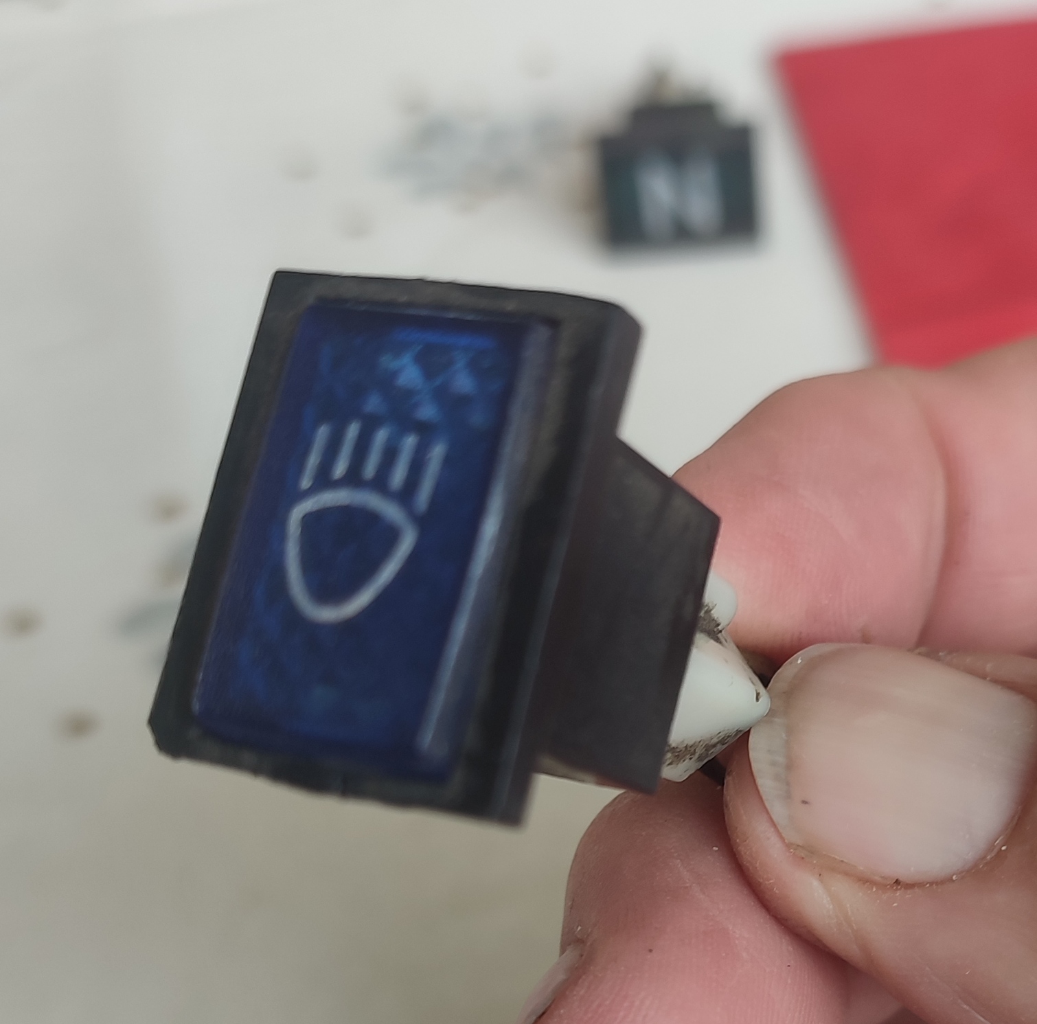

Bonjour à tous. Je suis à la recherche d’un voyant de signalisation phare (le bleu à gauche du tableau de bord) pour mon Ural de 2004, le mien est cassé. J’ai bien essayé d’en trouver un sur des sites de vente de pièces Ural, mais les voyants sont ronds maintenant alors que sur mon Ural les voyants sont rectangulaires , si quelqu’un a cela je suis preneur, ou si quelqu’un a un bon plan pour en trouver d’occasion quelques part ? Merci d’avance pour votre aide …

C'est ça que tu cherches ?

tu peut facilement remplacer les voyants origine rectangulaire en utilisant une meche à étage pour avoir un trou cylindrique au bon diametre et poser ce genre de voyants sans trop de frais
https://www.planet-motorsport.eu/fr/ele ... 12v-diam20
c'est ce que j'ai monté sur mon side 2004 qui au fil du temps les voyants origine ont perdu leur efficacité et fendu ou plastique devenu fragile :)
depuis jamais un seul voyant n'a laché ;)
ou alors ça
https://www.planet-motorsport.eu/fr/ele ... ord-o16-mm
en utisant un passe fil caoutchouc du bon diametre
Re: Voyant de signalisation éclairage
Sinon, ça s'achète en neuf chez Ural. Un peu plus cher, mais qui se monte directement. Mais c'est bien ce que te montre Zorgol.
