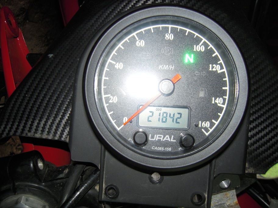

J'ouvre la porte, le CT est là, immobile et silencieux, tout dépoitraillé de la tête de fourche. Je m'assure qu'il est bien anesthésié (batterie débranchée et contact coupé). Ensuite je replace le compteur dans son capot en pur plastoc massif, je serre bien la couronne crantée et je refais les branchements. Il faut maintenant rebrancher la batterie. Lorsqu'on faisait ça avec l'ancien (même contact coupé) il se remettait brièvement en route, affichait n'importe quoi et l'écran LCD restait allumé. Là rien ne se passe, on tient le bon bout ! Il faut maintenant mettre le contact et surtout ne plus le couper.
Contact. Tout va bien le compteur n'affiche que le voyant de point mort. Ensuite il faut naviguer avec les boutons "mode" et "reset" pour arriver sur l'écran odomètre. Toujours avec les deux boutons il faut alors entrer le kilométrage de la machine, je dois écrire 21842. Evidemment je me plante et écris 221842. ARRRRHG ! Mais ce n'est pas vrage, ne pinaquons pas et restons bien clame. A cette étape on peut encore recommencer autant de fois qu'on veut. Je recommence et j'arrive à écrire le bon kilométrage, je le relis 14 fois et je valide en maintenant le bouton "mode" enfoncé pendant 2 seconde. On peut encore revenir en arrière à ce moment là. La validation terminale et le verrouillage définitif du compteur se feront en coupant le contact.
Donc je relis encore 27 fois mes chiffres, prends une bonne inspiration et coupe le contact. Comment savoir si ça a marché ? Rien de plus simple, il suffit de remettre le contact, l'écran LCD devra alors afficher le kilométrage. Je le fais, c'est ça !!!!! La chose mérite bien une petite photo.
Il me reste à bien ranger mes fils, remonter le phare etc. Mais avant de faire ça je me suis offert une petite danse du scalp devant le garage et je suis venu vous raconter que je suis bien soulagé.
