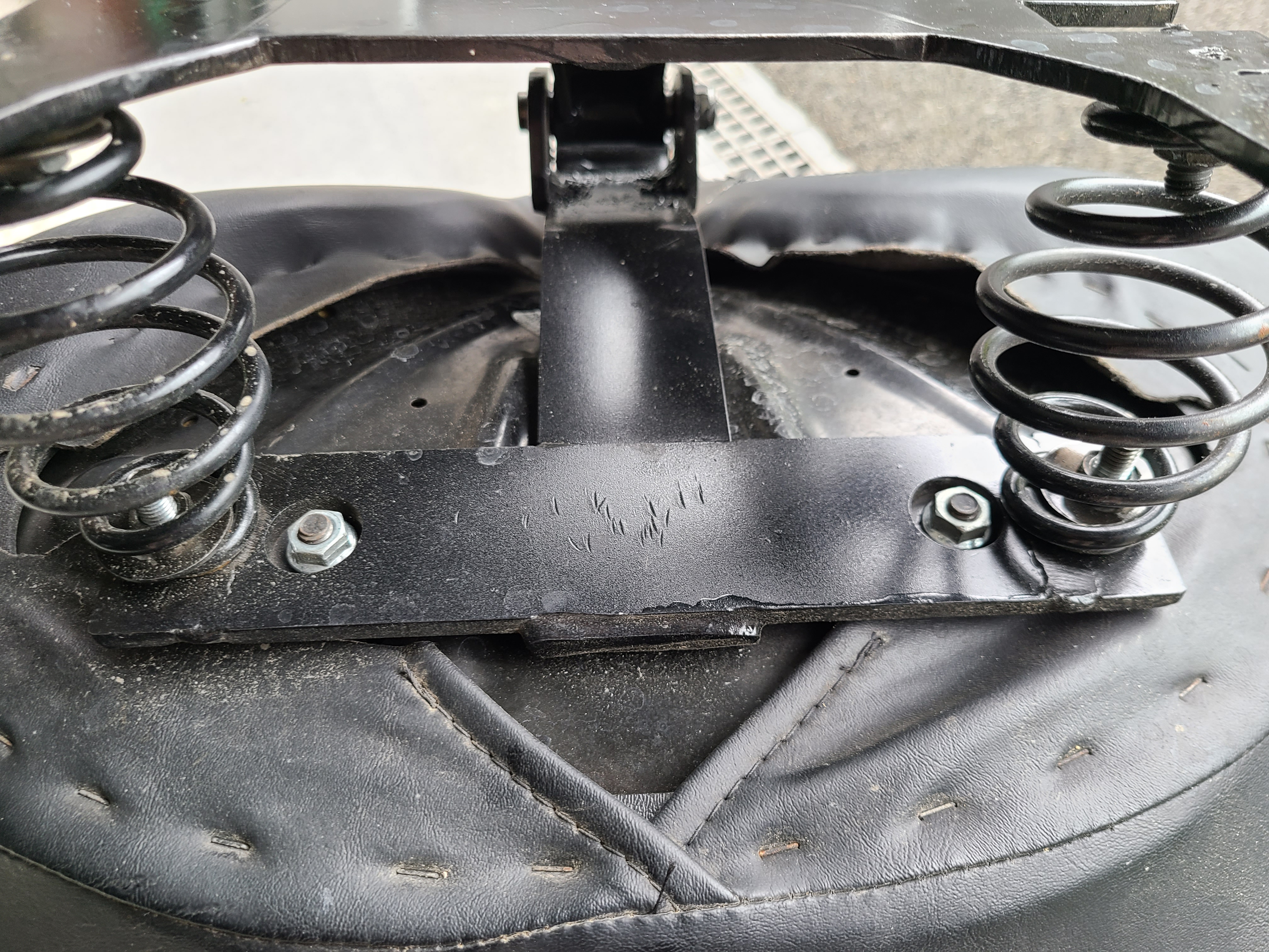

Pour terminer le sujet selle, voici le résultat final.
Le support qui est d'origine vissé sous la selle Harley a été découpé et rallongé en largeur, pour que les points d'appui (fixation haute des ressorts) soient à l'aplomb des tubes du cadre.

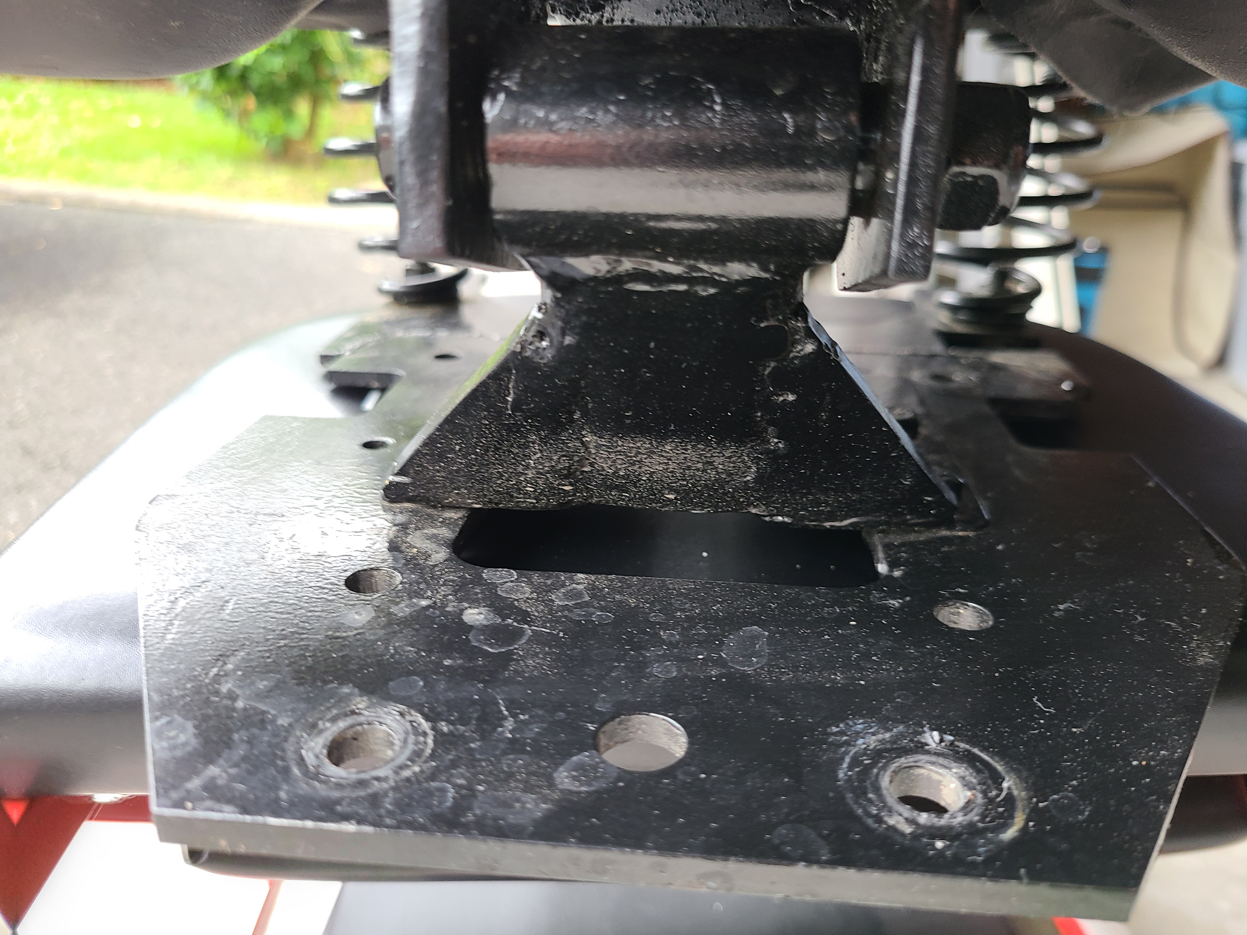

Ici on voit la platine inférieure qui prolonge la plaque d'origine Ural, en laissant un évidement pour un cable qui passe par là.

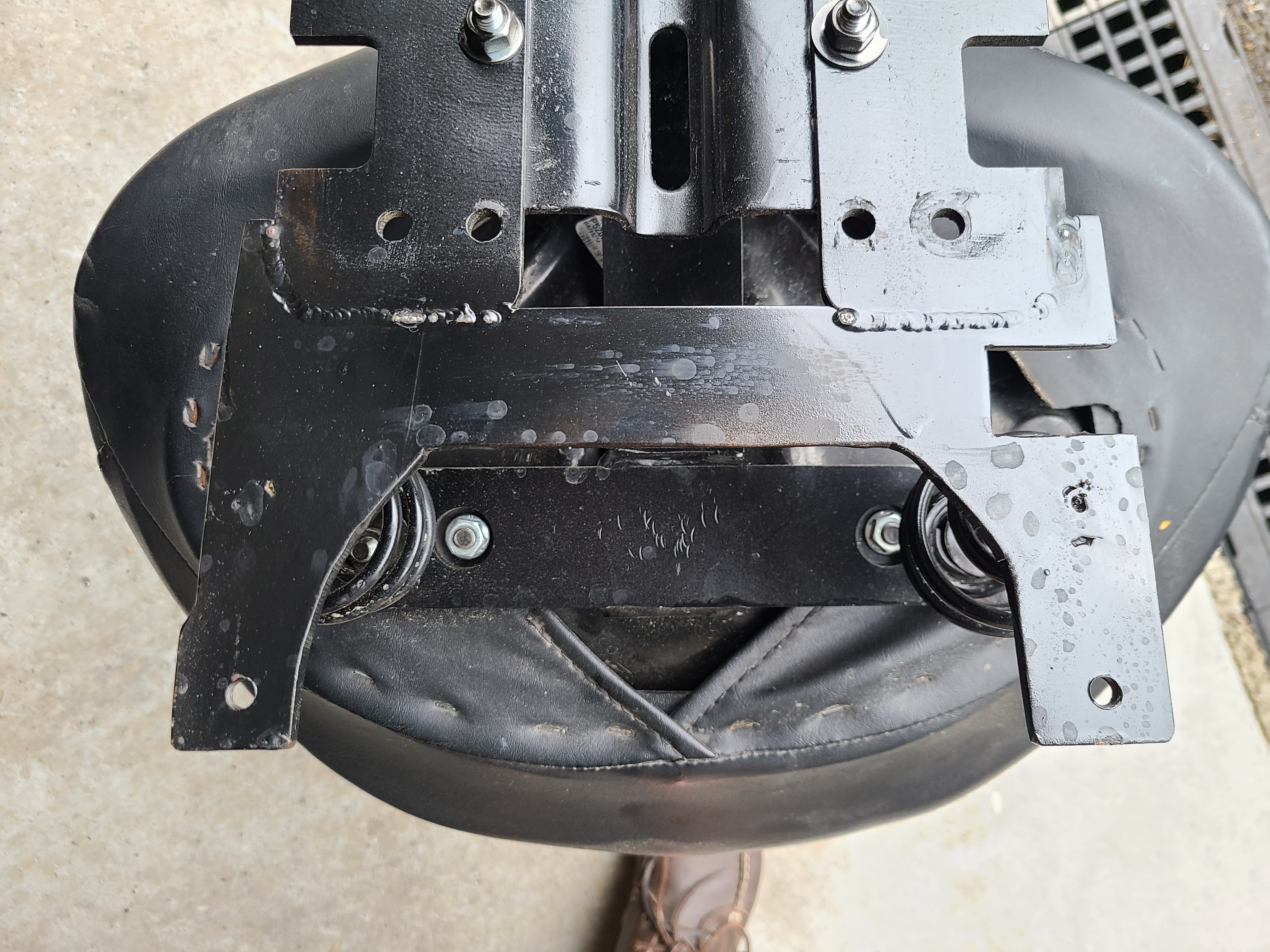

la photo suivante montre les 2 renforts latéraux du timon central, destinés à augmenter la rigidité à l'avant. J'ai aussi commandé un silent-bloc neuf pour l'avant (tube entretoise). On voit aussi les 2 plaques verticales soudées de part et d'autre du support Harley, pour se raccorder au timon Ural.
Ce n'est pas quelque chose de très compliqué, mais c'est finalement assez cher, car les selles Police, que l'on trouve très facilement sur Ebay USA coûtent un bras à expédier en France. Ensuite, un peu de métal, et des heures de dessin, découpe, soudure (beaucoup sous-traitées), mais le résultat me convient très bien. Un bon confort et une bonne tenue.

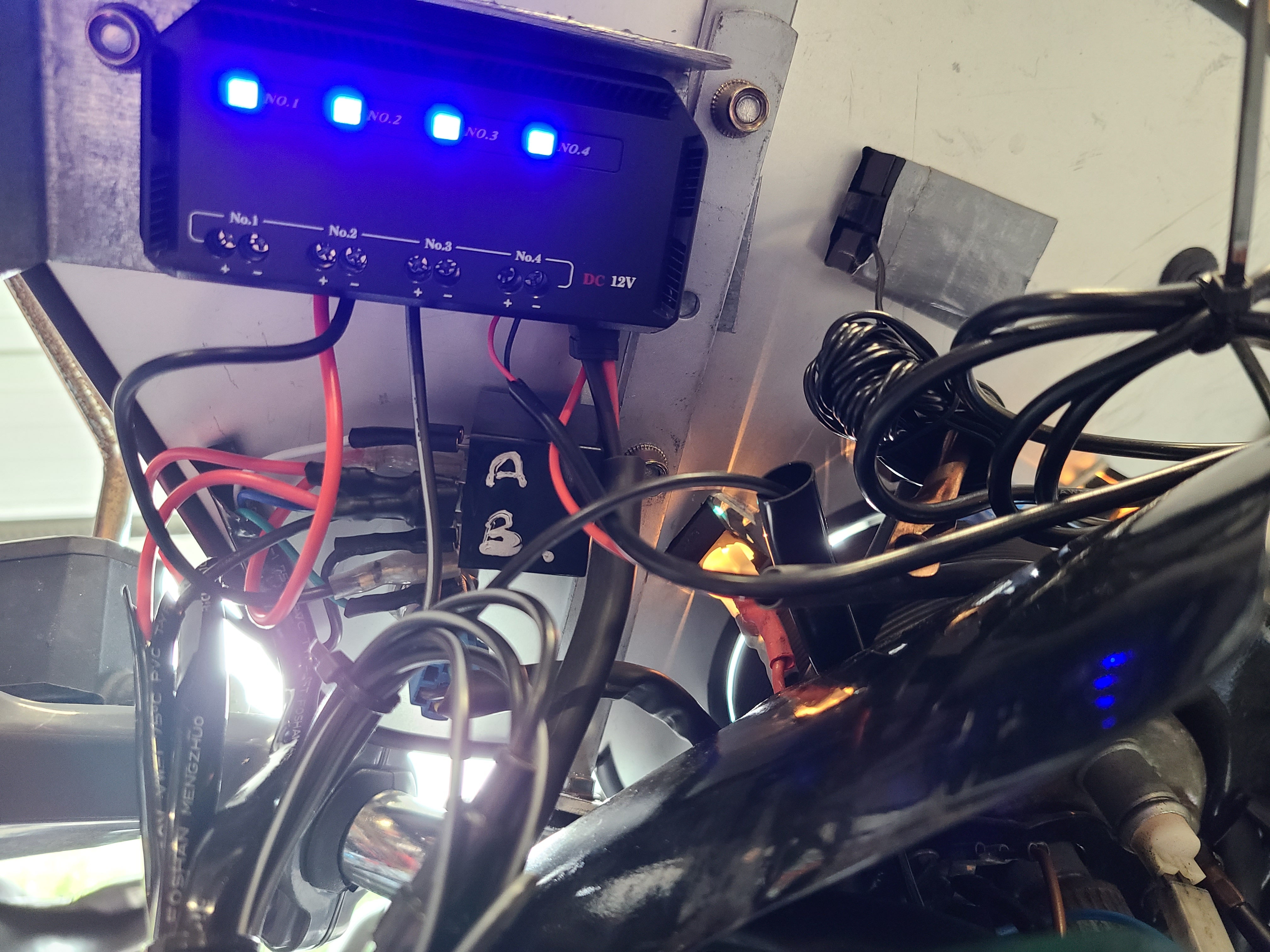

dans la liste des projets parfois en cours, mais toujours en tête, j'avais celui de "rationaliser" les branchements électriques des accessoires.
je ne supportais plus d'avoir 4 ou 5 cosses rondes à empiler sur les cosses de batterie, et autant de câbles qui partaient tous de la batterie pour aller au tableau de bord.
je rappelle que j'ai :
- une alim pour le GPS
- un chargeur USB
- des anti-brouillards
Bref, à la manière de Denis85 sur sa toute noire, j'ai monté un boitier relayé avec 4 sorties fusiblées, pour raccorder tout ce petit monde sous le tableau de bord, à droite (le seul coin où j'avais de la place).
J'ai bataillé un moment pour trouver une solution qui permette aussi de le déposer au bord de la route (s'il faut changer un fusible), mais j'ai fini par trouver.
Le résultat n'est pas (encore) très beau, notamment parce que j'ai conservé des longueurs de fils pour justement le moment où je vais sortir ce boitier de là dessous (si possible sans déposer le carénage).
J'en suis là, et ça va tourner un peu comme ça.

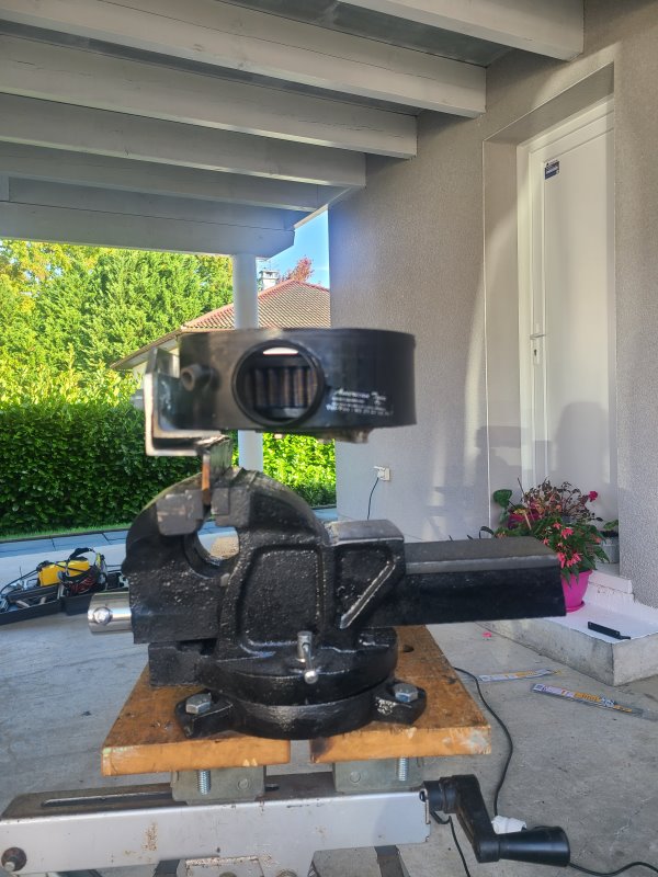

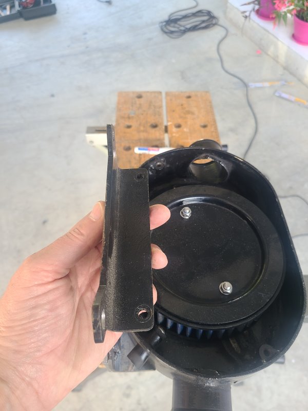

Première étape: la boite à air.
Cette boite à air me posait un problème: son mode de dépose, qui nécessite de desserrer des vis qui sont prises dans le carter de boite de vitesses. Cela me dérange de déposer-reposer ces vis et j'ai peur de flinguer le filetage en travaillant à l'aveugle par dessous.
Normalement, la boite est tenue par dessous avec cette pièce du premier plan.
L'idée est de retourner ce mode de fixation, pour renyoyer les fixations au dessus de la boite, et travailler dans de meilleures conditions quand on la dépose.

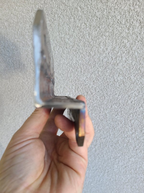

Après un certain nombre de découpes, de soudures etc... je suis arrivé à ceci.

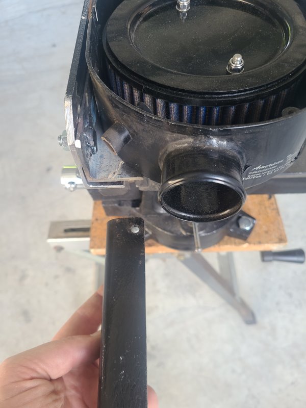

Cette double équerre va rester à demeure fixée en bas, et la boite se fixera par dessus.

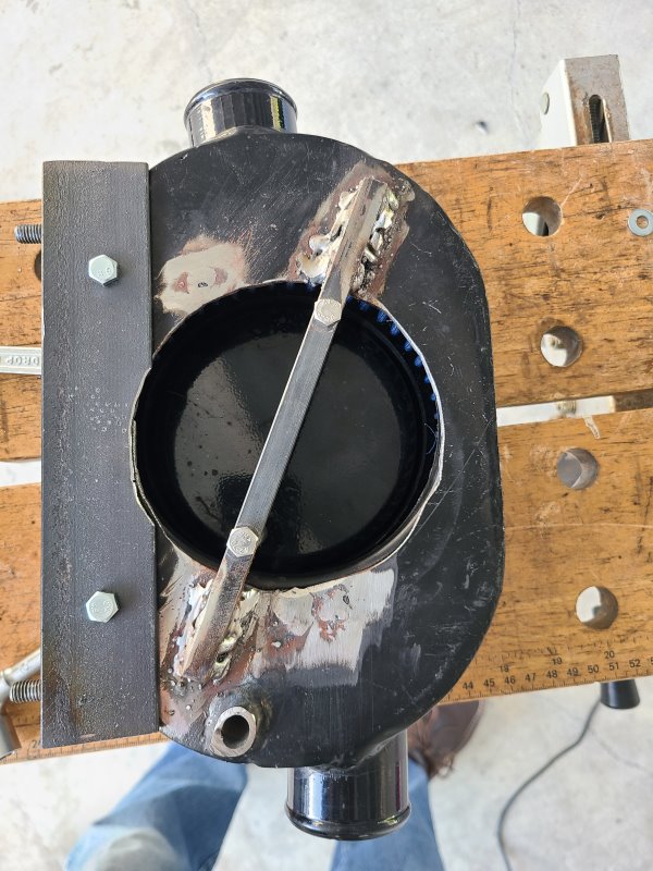

Une fois terminé, ça donne ça.

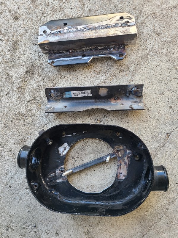

En parallèle, j'ai augmenté le trou d'entrée d'air sous la boite pour améliorer le flux. Je ne sais pas si cela va bien fonctionner, mais je voulais tenter. Le retour en arrière sera facile s'il le faut. Je suis très triste de mes soudures, mais bon, ça tient.
En parallèle, tous les trous inutiles sont supprimés, et voici l'intégralité des pièces fabriquées.
Rien de très compliqué, mais si vous avez un soudeur ou des compétences en soudure, ce sera plus beau.

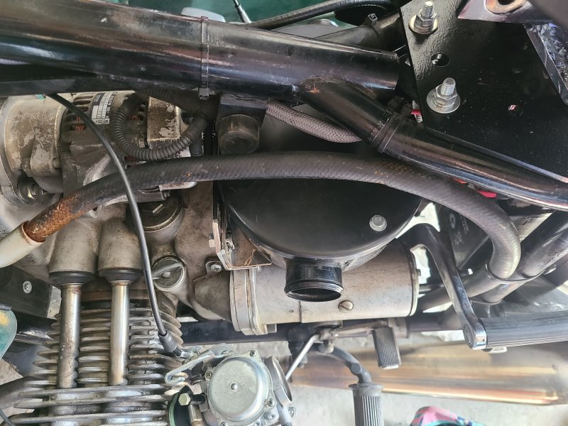

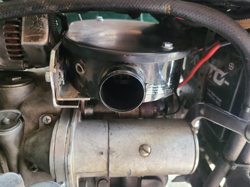

Voici la boite montée en place. Pour la déposer, on desserre 2 écrous (un de chaque côté), on la recule de 2cm, et elle glisse latéralement.
La boite peut être raccordée aux carburateurs.
