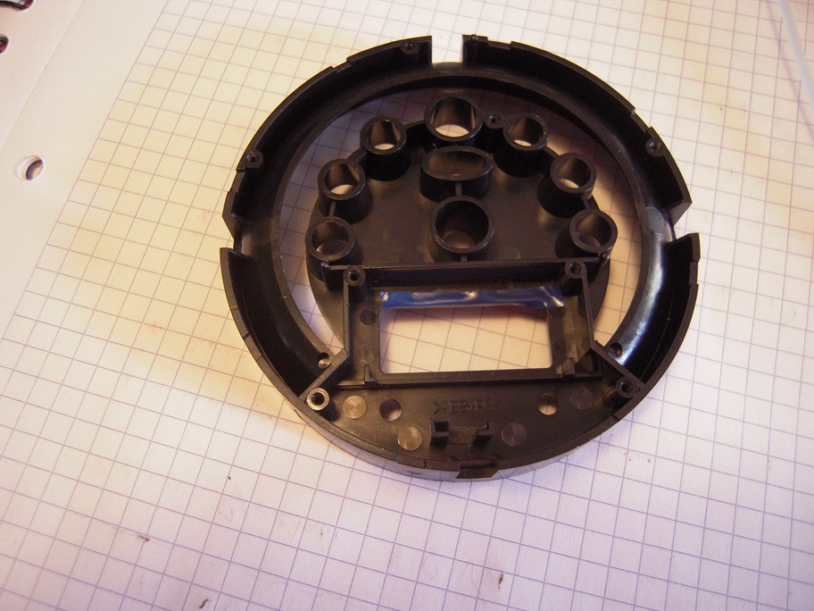

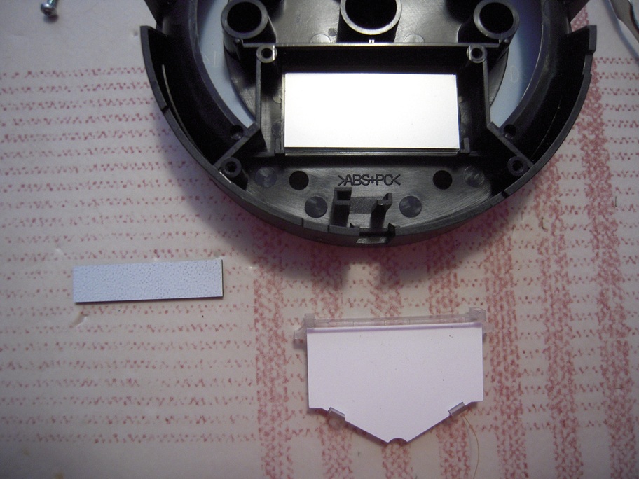

Les info sont transmises à l'écran par un petit rectangle d'une matière qui ressemble à de la mousse (à gauche sur la photo). Mais ce n'est pas de la mousse, c'est un matériau très sophistiqué qui contient tout un réseau de fibres. Ce rectangle posé sur chant, d'un côté sur le circuit imprimé et de l'autre sur la partie supérieure de l'écran LCD est susceptible de provoquer des pannes par faux contact en vieillissant et/ou en se déformant sous l'effet de la chaleur.

La tentative de réparation consiste à placer une petite surépaisseur (un bout de ruban adhésif) entre l'écran LCD et sa fenêtre, ce qui devrait suffire à restaurer le contact. Donc j'ai placé une mince bande de ruban bleu en haut de la fenêtre.

Résultat : Je sais que j'ai bien tout remonté car ça marche exactement comme avant (c'est à dire pas vraiment). Donc c'était pas ça !
En restant positif, j'ai appris à démonter un compteur, à l'ouvrir totalement et le remonter sans faire de dégât. C'est bien mais c'était inutile, la panne vient donc probablement d'un composant qui a lâché. J'espère vivement que le montage du nouveau compteur résoudra le problème. Croisons les doigts...

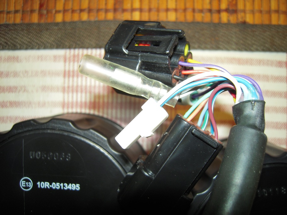

Première opération : déballage du compteur et comparaison entre l'ancien et le nouveau. Même indication de modèle sur la face avant CA085-156, même référence de pièce gravée sur l'arrière E13 10R-0513495. Made in Taiwan. Regardons les branchements. Sur l'ancien il y avait deux grosses fiches noires et une plus petite blanche. Une quatrième avec un unique fil gris et un isolant transparent n'était pas branchée. Sur le nouveau il y a une fiche supplémentaire, blanche, de section carrée avec deux fils un blanc et un bleu. J'aurais donc deux prises qui resteront vides.
La présence de cette nouvelle fiche me rassure un peu. Je conclus de son existence que mon nouveau compteur est de fabrication récente. Je craignais d'en recevoir un issu d'un vieux stock qui avait pourri depuis des lustres dans un poulailler sibérien entre une caisse de bouteilles vides et un vieux numéro de la Pravda évoquant la chute de Saïgon le 30 avril 1975.
