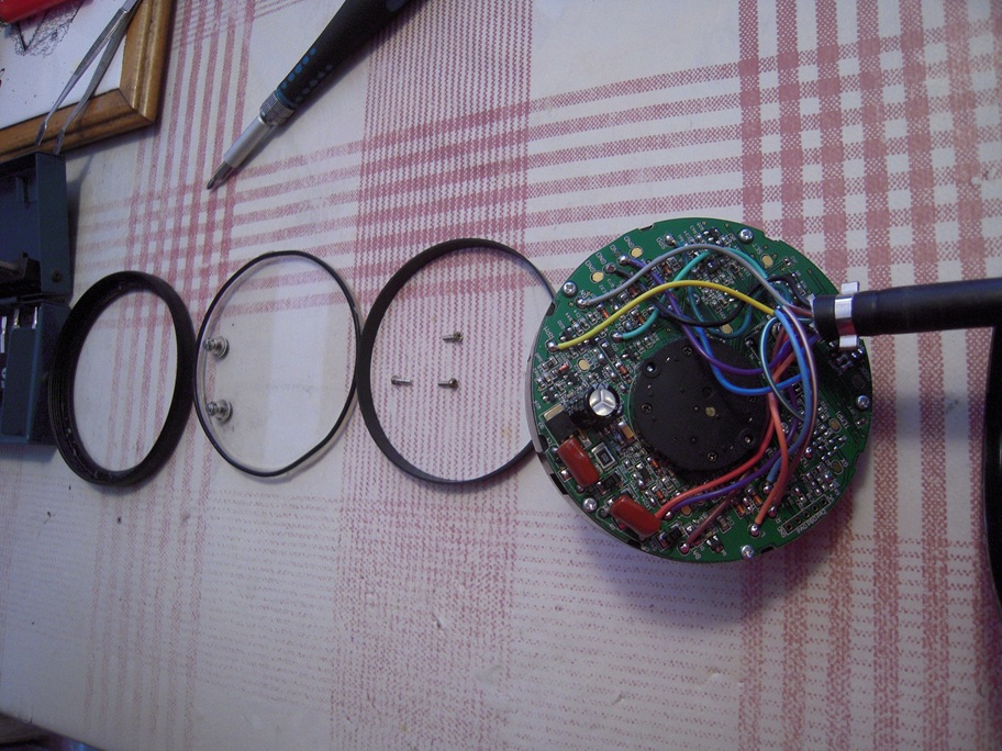

Salut à tous,
Alors, le nouveau compteur devant arriver lundi ou mardi je me suis dit que ça ne coûtait rien d'ouvrir l'ancien pour tenter une éventuelle réparation. Dans le premier post de ce fil de discussion Westy64 donne une série de liens dont le dernier est un "pas à pas" d'accès aux tripes du compteur. J'ai suivi scrupuleusement la méthode et ça marche pas mal. Il n'est même pas nécessaire d'utiliser des clefs de filtre à huile pour dévisser la couronne, il suffit de cramponner le corps du compteur de la main droite et de dévisser la couronne de la main gauche. Bon, il faut en mettre un bon coup et, par exemple imaginer qu'on tord le cou de son ennemi préféré, ça vient.

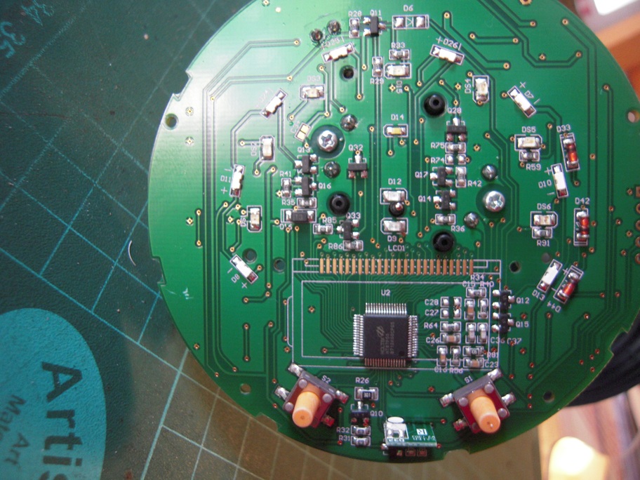

Ensuite il faut retirer l'aiguille, c'est moins simple. Il faut tirer fort sur un objet fragile. Mais avec du temps et des précautions on y arrive. Reste à séparer le circuit imprimé de la face du compteur, il y a 5 micro vis en périphérie et 3 vers le centre. On peut enfin voir la barre horizontale des contacts qui transmettent les infos à l'écran LCD.
