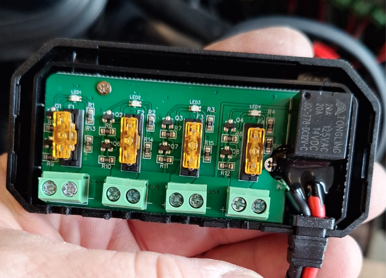

Bjr à tous,

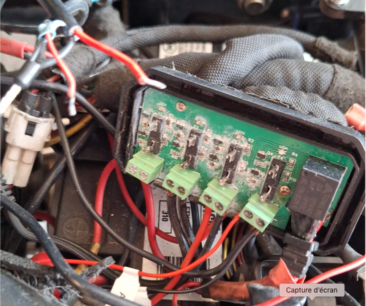

Pendant ma dernière campagne avec l'Ural j'ai perdu une connexion sur mes feux avant de panier.
J'ai donc résolu le problème à mon retour et je vous en fait part :

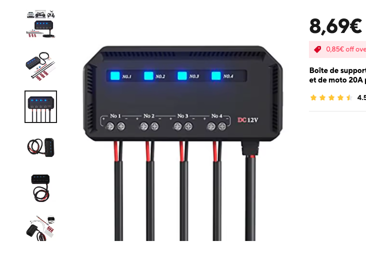

Pour alimenter mes divers accessoire je passe depuis décembre 2022 par un boitier d'alimentation à 4 sorties protégées par un fusible de 5 ampère. L'alimentation des sortie se fait après contact.
Tarif actuel, le premier m'avait couté +/- 13 €.
Au fil du temps et des démontages successif lors d'interventions, le boitier c'était oxydé.
Les plots de sortie tournaient sur le circuit imprimé, et je peinais à entrer les fils de mes accessoires.

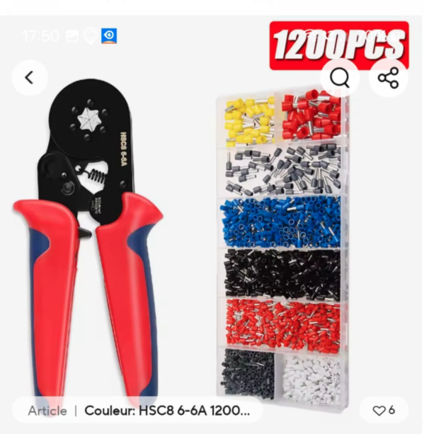

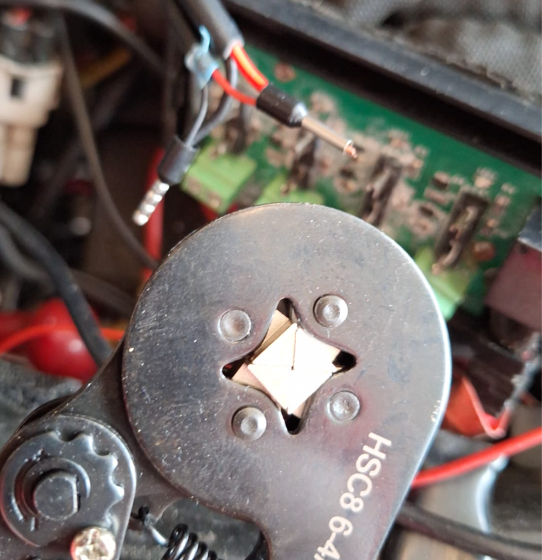

J'ai donc commandé deux nouveau boitier pour avoir du stock, ainsi qu'une pince et des embouts à sertir que je ne possédais pas encore.
Une fois le matériel reçu je me suis attelé au remplacement.
Le boitier neuf a meilleurs allure.

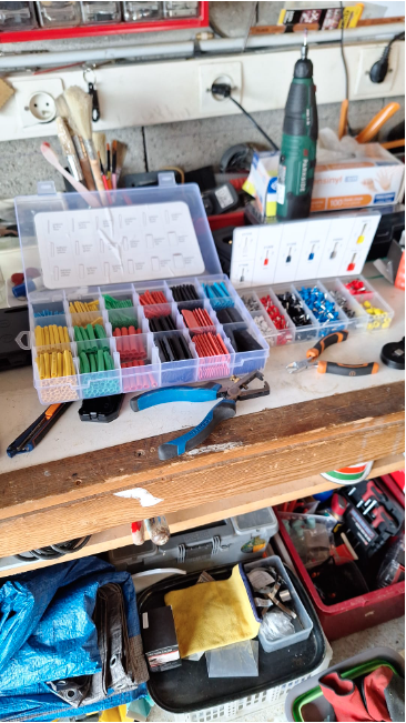

A l'aide de la pince et des cosses j'ai pu faire un montage plus propre et surtout ne pas galèré à insérer et serré les petits fils qui ne demande toujours qu'a sortir.
J'ai mis lors du premier montage la commande positive du micro relais après contact sur une cosse, ce qui me facilite le remplacement.
J'utilise aussi les gaines thermorectractables qui permettent d'isoler et aussi d'identifier les divers éléments.
Pour terminer, j'ai placé le boitier dans un gants de ménage jetable en simili caoutchouc pour le protéger un peu plus des intempéries.
Voilà tout fonctionne parfaitement jusqu'à la prochaine fois ;-) .

Beau boulot. ;)
Merci pour le retour d'expérience Denis. J'ai acheté et monté peu ou prou le même boîtier. Monté sous mon tableau de bord de Soyouz, il est aussi exposé à l'humidité, et risque de vieillir tout pareil. Je n'ai pas trouvé de boîte étanche (batiment) qui passe dans le volume disponible...
Je serre donc les fesses.
