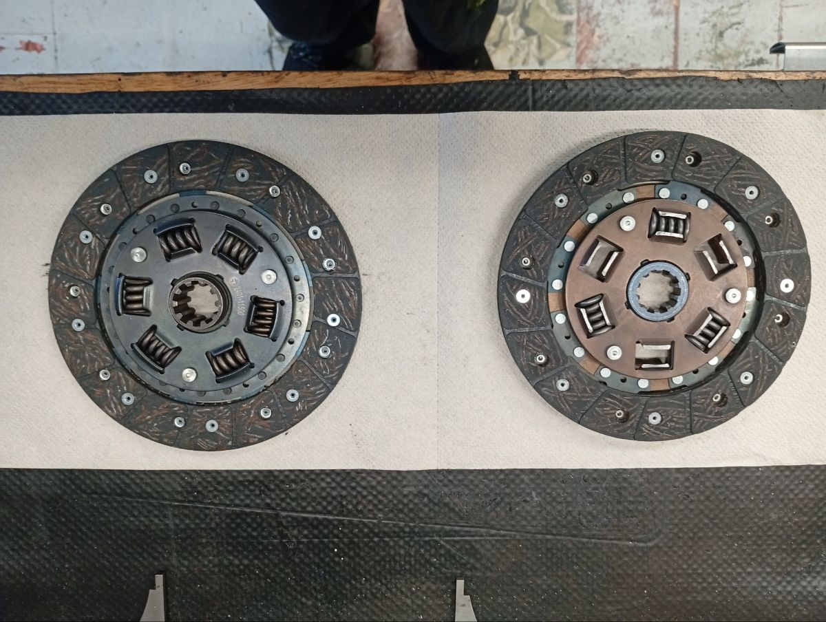

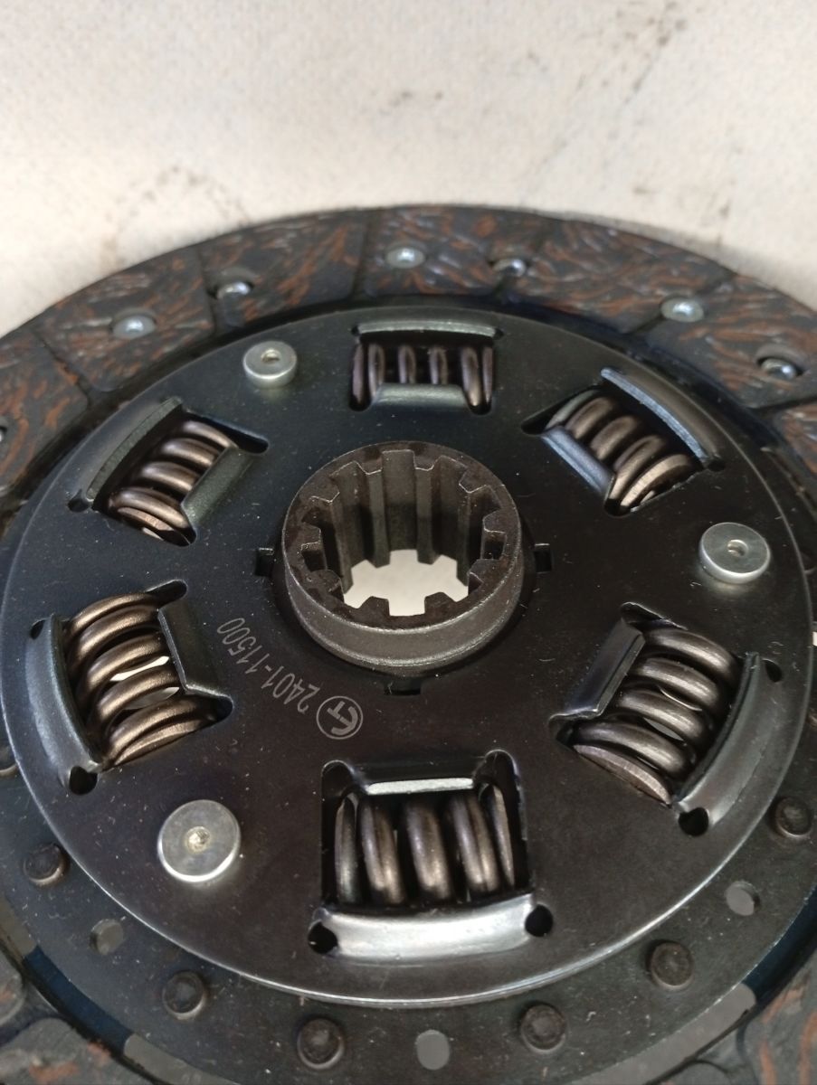

Higgins30 a écrit : 02 nov. 2025 13:06
J'en viens à mon plan C destiné à ceux pour qui la modification semble trop compliquée mais dans le cas où les cannelures de l'arbre primaire sont encore en bon état.
J'ai trouvé également sur Ali express des disques prévus pour K750 (Dnepr) donc on conserve tout d'origine en montage double disque.
Ils sont parfaitement compatibles sur Ural et peuvent se monter sans aucune modification.
L'avantage est que la largeur des cannelures est plus importante que celle d'Ural ce qui réparti le couple et limite l'usure.
A gauche disque Ali express
A droite disque Ural
La qualité générale semble tout à fait correcte, Esthétiquement quelques rivets sont rivetés de travers sans que cela ne gêne la résistance à mon avis.
Comparaison de l'épaisseur des cannelures.
Celles de Dnepr sont beaucoup moins biseautées. On récupère ainsi de la portée sur l'arbre.

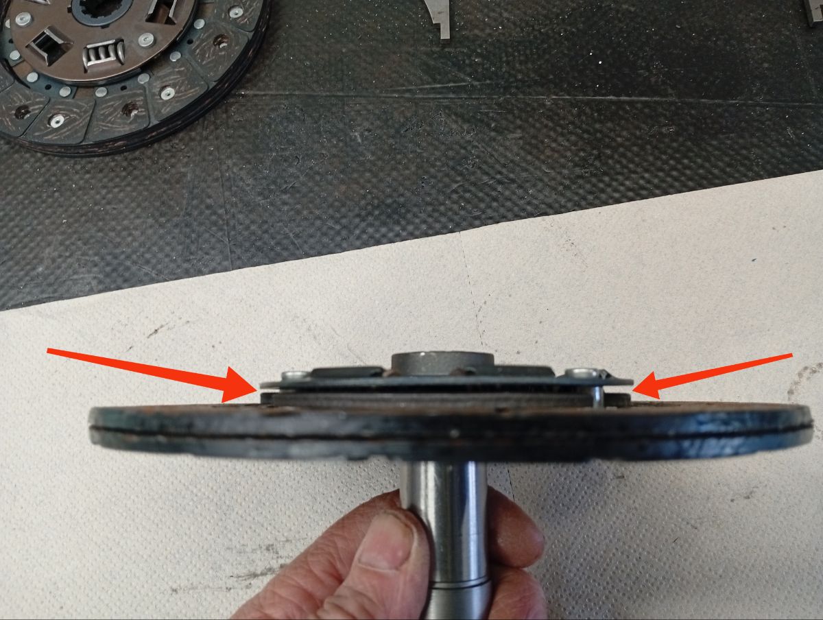

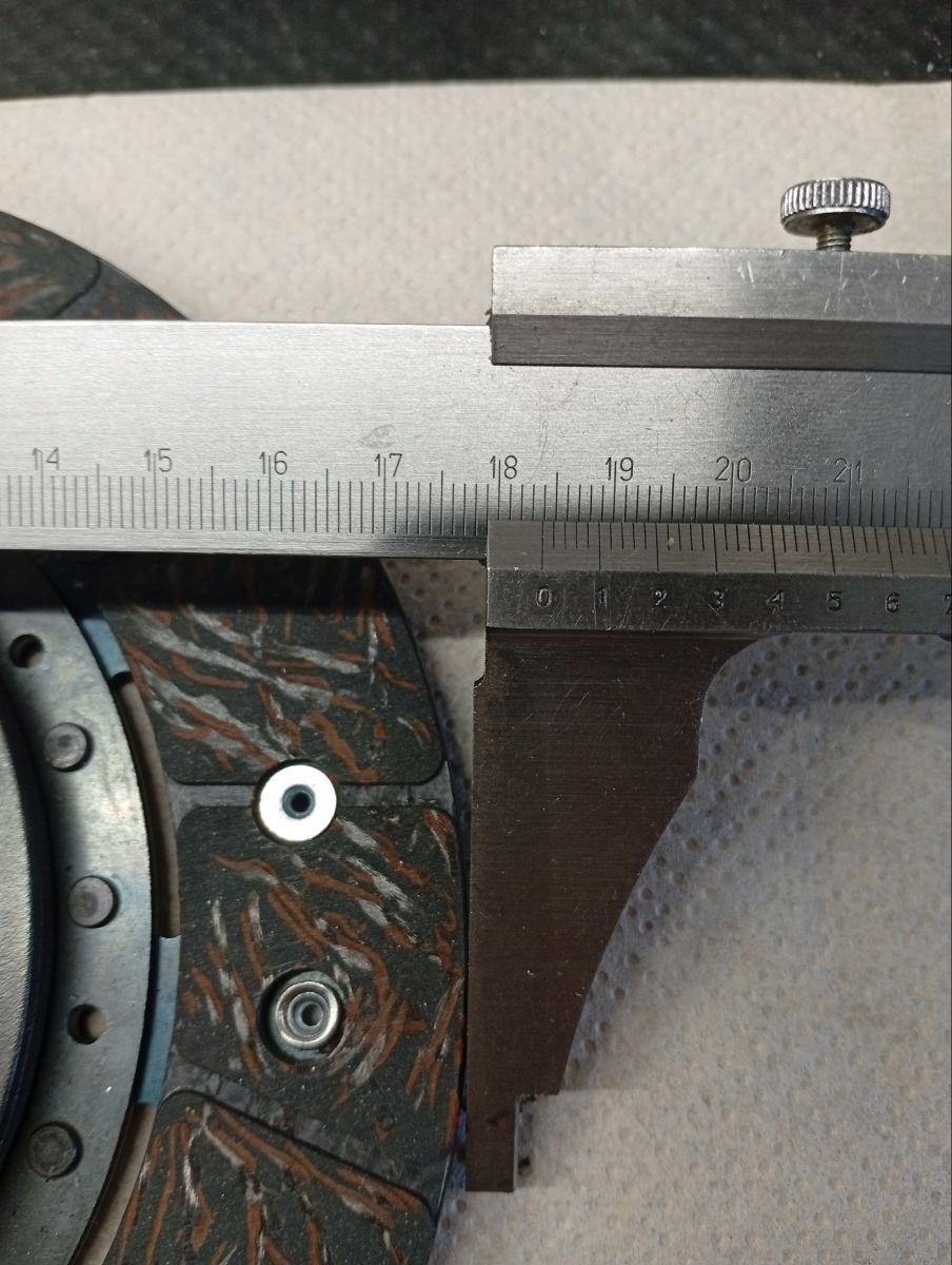

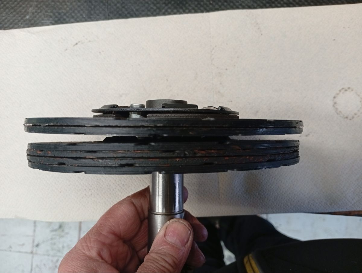

J'ai reçu le disque d'embrayage Kubota expédié par Westy.
Malheureusement je pense que ce n'est pas une bonne solution.
Les cannelures sont idéales très bien usinées zéro jeu sur le primaire de boite mais le système d'amortisseur de couple est très proéminent ce qui ne nous arrange pas.
Le diamètre extérieur est trop grand de 4 mm, il ne rentre pas dans le volant.
La fabrication laisse à désirer le disque n'est pas perpendiculaire à l'axe de rotation.
Il est beaucoup moins épais que le disque Ali express et quelque soit le sens de montage cela ne convient pas
Merci Jean d'avoir essayé, tu avais déjà indiqué que tu avais des sérieux doutes.
Mes disques sont toujours chez le soudeur, si ils sortent déformés ce n'est pas grave c'était des pièces bien usées j'ai un autre embrayage quasi neuf et je ferai un assemblage vissé avec vis têtes fraisées.
A suivre ✌️
