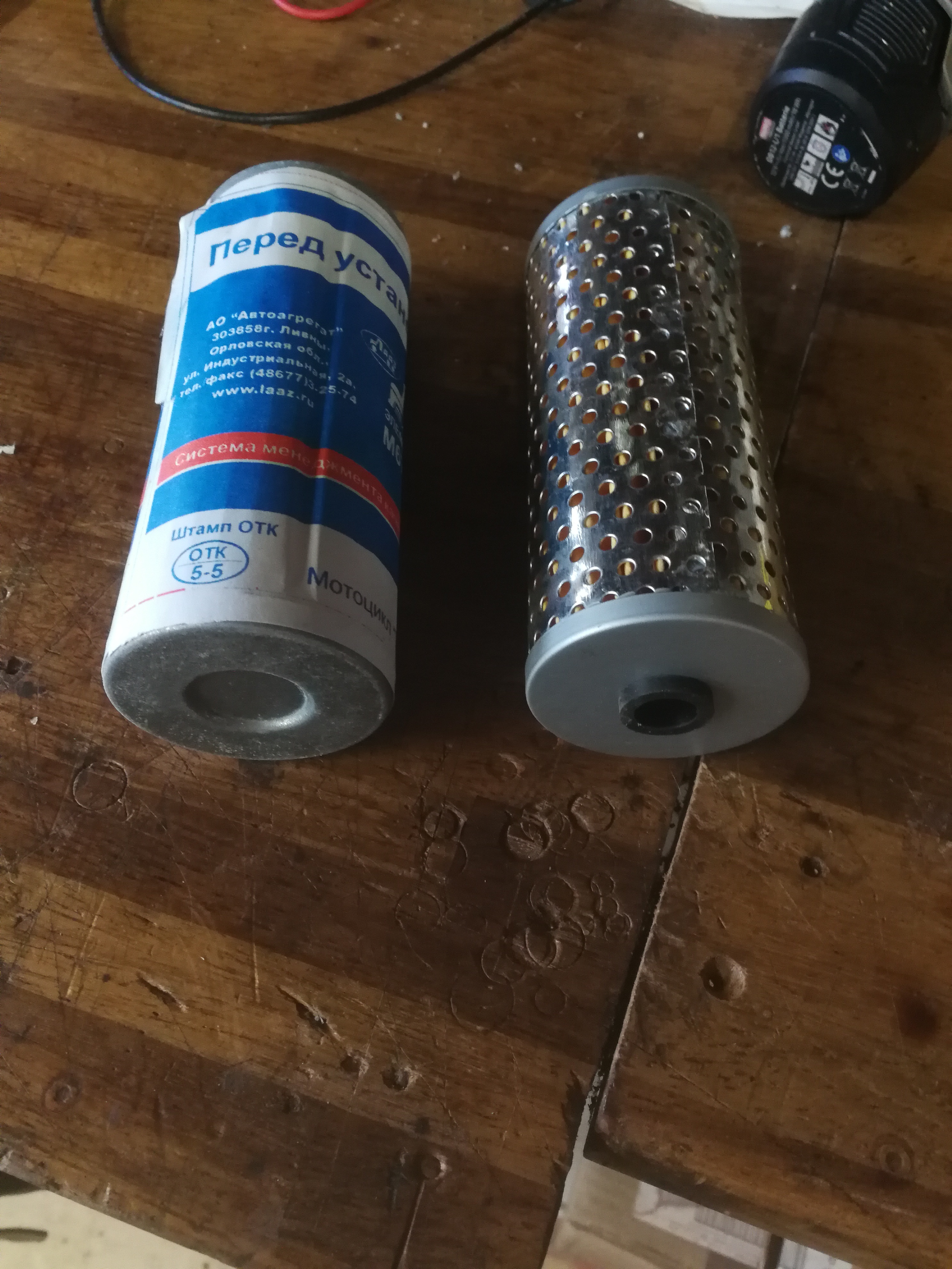

perso j'utilise ceux que j'ai en stock de Ural Hambourg (à gauche) ou ceux qui existaient en réseau Ural (je ne sais si ceux de droite existent toujours dans le reseau :?: ) et quelque soit la couleur de l'huile tous les 3000 kms je change ;)

Merci JP.
Et les joints, il y a des références croisées avec d'autre machines ?
Le grand torique, j'imagine que c'est une simple dimension à relever, mais l'autre ?
Messages : 628
Les russes sont fournis sans joint sur filtre,ceux de droite avec joint.perso je change le joint une fois sur deux,pour le torique sur bouchon de maintien à chaque vidange et s'assurer du bon diametre et qualite nitrile .
