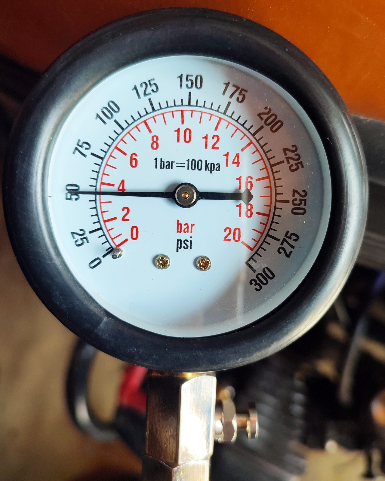

Je viens d'acquérir un compressiomètre, et je peux mesurer la compression :
Bon, c'est super, on a donc 3,5 bars ou 50 PSI mais au final je ne sais pas si c'est bien ou pas ?
Autre question : comment procéder pour mesurer correctement la compression ?
Pour la mesure ci-dessus, j'ai fait chauffer le moteur (juste un peu pour aller chercher le pain) et ensuite démonté les bougies et placé le compressiomètre à la place de la bougie et donner un bon coup de kick !
idem de l'autre coté et résultat identique.
En lisant le mode d'emploi qui semble être une traduction approximative d'un Cerbo-Croate lisant le Chinois il faudrait faire tourner le moteur avec le démarreur pendant un "certain" temps et noter la valeur max affichée ?
Messages : 605
"Un certain temps" c'est jusqu'à ce que l'aiguille ne monte plus. Il faut retirer les deux bougies et avoir une bonne batterie.
Il ne faut pas oublier de mettre plein gaz, tu devrais récupérer quelques fractions de bar.
Habituellement on est autour de 8,5 bar.
Si tu mets un dé à coudre d'huile dans le trou de bougie et que le résultat augmente de façon significative c'est que tes segments ne sont pas étanches et/ou qu'il y a trop de jeu piston/cylindre. S'il n'y a pas de changement c'est plutôt du côté des soupapes.
Le test ultime c'est le manomètre différentiel qu'on utilise sur les moteurs à pistons en aviation mais j'ai déjà essayé sur l'Ural , comme qu'il n'y a pas d'hélice le moteur part toujours d'un côté ou de l'autre et je n'ai réussi à faire ce test que sans la boîte.🙃

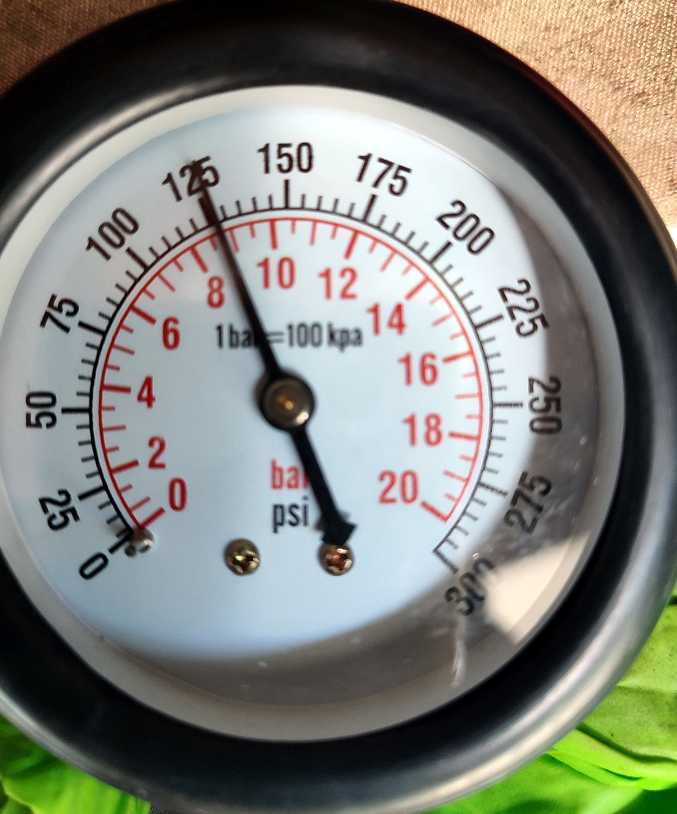

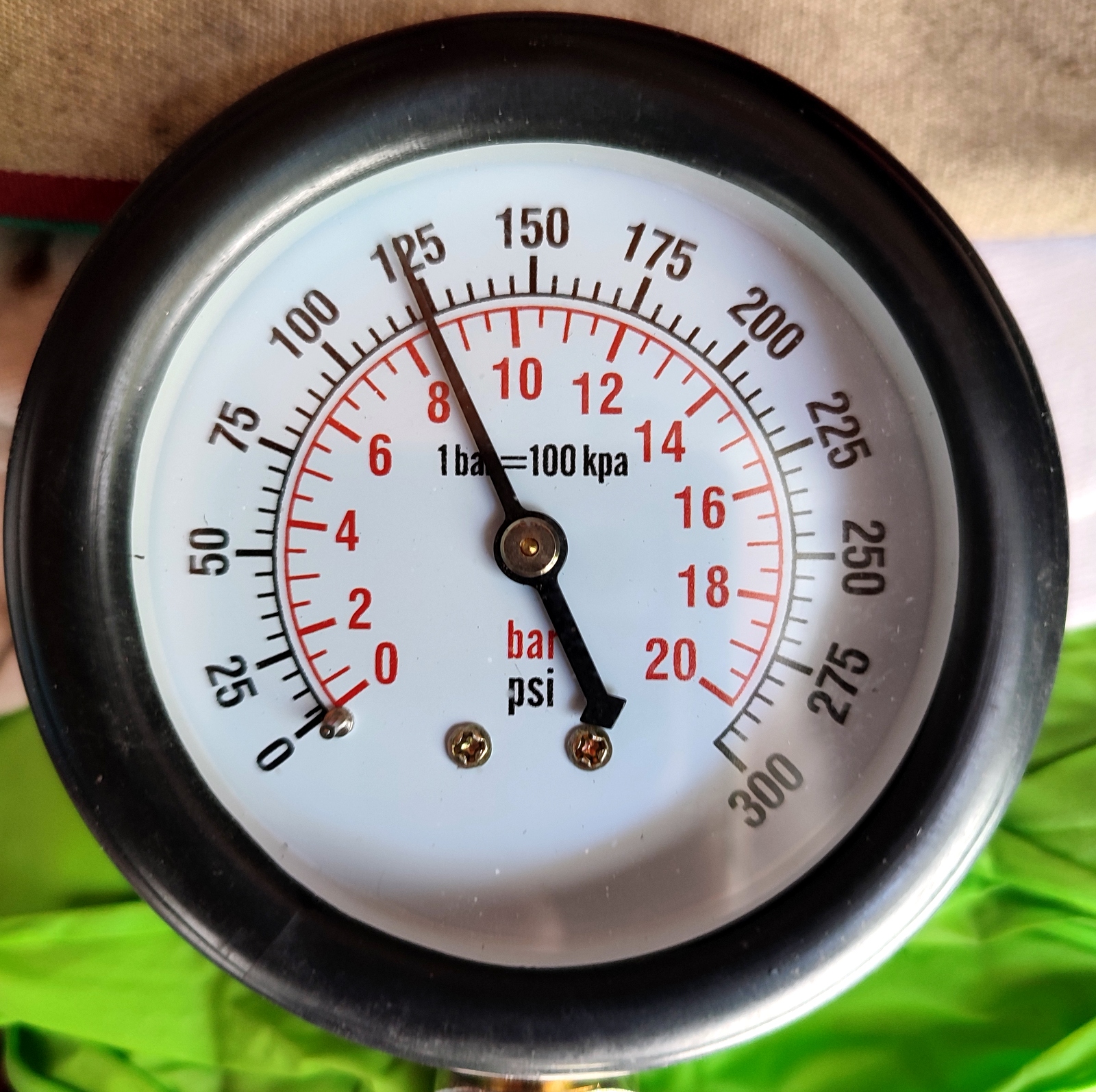

Voici les résultats fait dans le condition recommandées : Poignée de gaz ouvert en grand et plusieurs tours au démarreur
Dans mon cas j'enlève les 2 bougies du haut mais je débranche les 4 car il y a un coup où le moteur à réussi à démarrer sur le cylindre où j'avais le compréssiomètre et là c'est monté à 12,5 Bars !
Cylindre de Gauche
Cylindre de Droite
J'ai fait le test en enlevant le carbu de gauche : résultat identique !

C'est tout bon ça 👍
Merci d'avoir fait le test on saura que ce n'est pas utile de déposer les carbus sur les Uraux.🙂
Il est en pleine forme ce moteur. ;)
