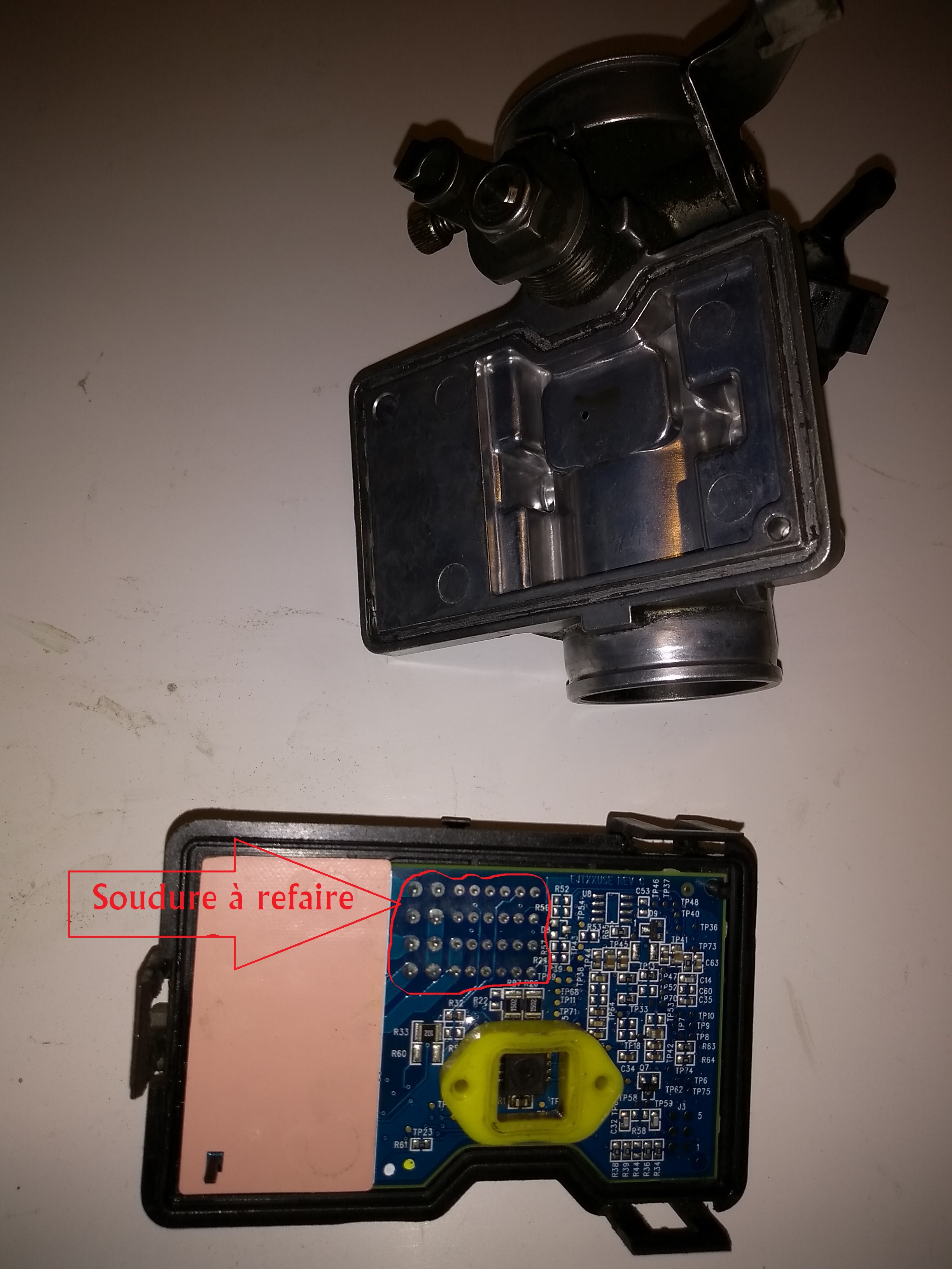

Suite à toutes ces pannes le problème devant provenir de l'un des ECU, j'avais résolu la chose en démontant ceux ci afin de refaire les soudures à l'intérieur des ECU (les plus grosses celles qui sont sur la prise de connections) j'avais mis un post avec photos là dessus il me semble bien!
Depuis ça fonctionne nickel, plus eu aucune panne.

Un retour d'expérience perso concernant, en général, la problèmatique des soudures qui va dans le sens de l'intervention de Kalamine:
- Nous avions un problème de soudures sur la carte notre lave vaisselle ( celle qui vaut aussi cher que le lave-vaisselle). Notre fils, alors dépanneur radio, y a cherché ce qu'il a appelé des soudures sèches ( à savoir des soudures qui avaient l'air bonnes et qui ne l'étaient pas). Celle-là, celle- là et celle-là... Il les a suivies systématiquement et depuis ça marche nickel.

Une expérience identique est relatée sur le forum Est-motorcycles par Higgins30. Il y raconte la reprise de soudures sur la carte d'un ECU sur une machine de première génération d'injection (je crois 2019). Mêmes causes, mêmes effets, même solution.

Idem avec une scie sauteuse, qui, quoique quasi neuve (mais dont j'avais égaré le ticket d'achat) à déclaré forfait subitement. Une soudure sèche sur la mini carte électronique en entrée. Un coup de fer à souder et zou, c'est reparti.
Une soudures, c'est comme un gosier. Sec, ça va beaucoup moins bien. :D

Encore merci je vais rechercher tous ces messages, pour pouvoir démonter les écus et voir tout ca .
Re: Problème moteur chaud EFI 2016
Ci-dessous, l'ECU ouvert (à décoller méticuleusement et remettre du joint à la fermeture (Sika 11fc noir ou autre joint qui tient bien) pour refaire les soudures dans le marquage rouge il faut d'abord faire un retrait des points de soudures avec un bout de tresse ou une pompe à soudure et refaire une soudure neuve toute belle!...
S'entrainer avant sur une vieille carte comportant des soudures cela évitera des problèmes de surchauffe ou autre.
Cela a résolu mes problèmes!
