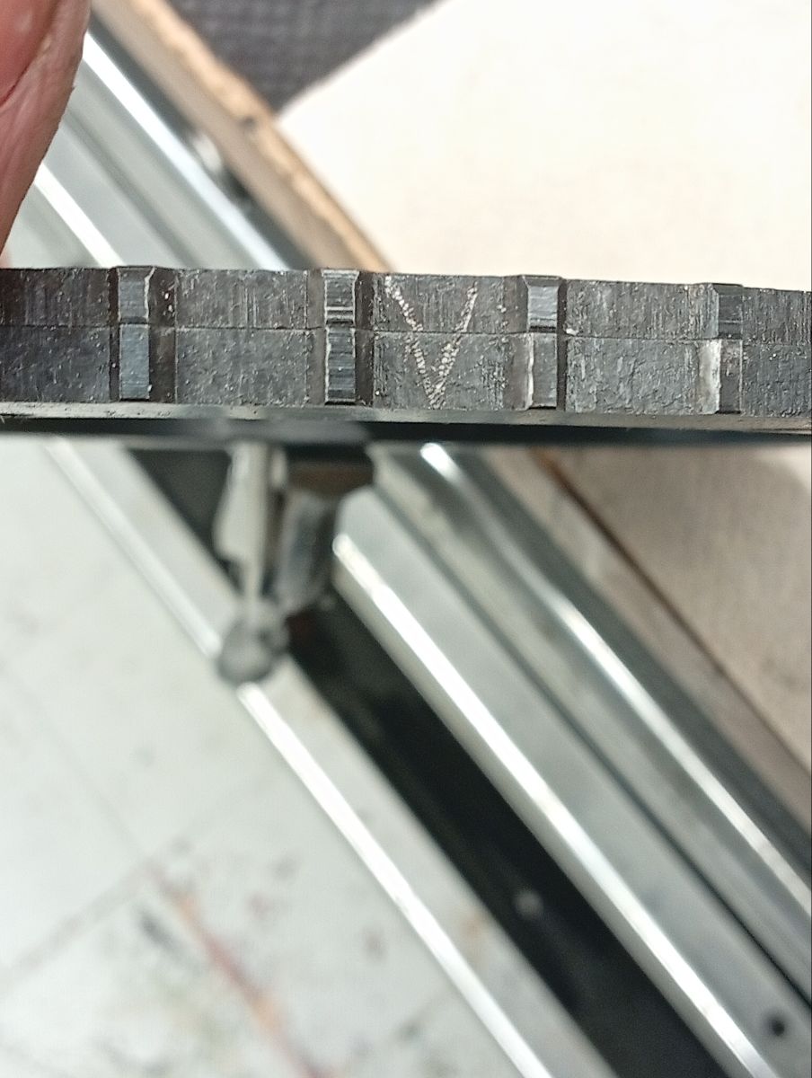

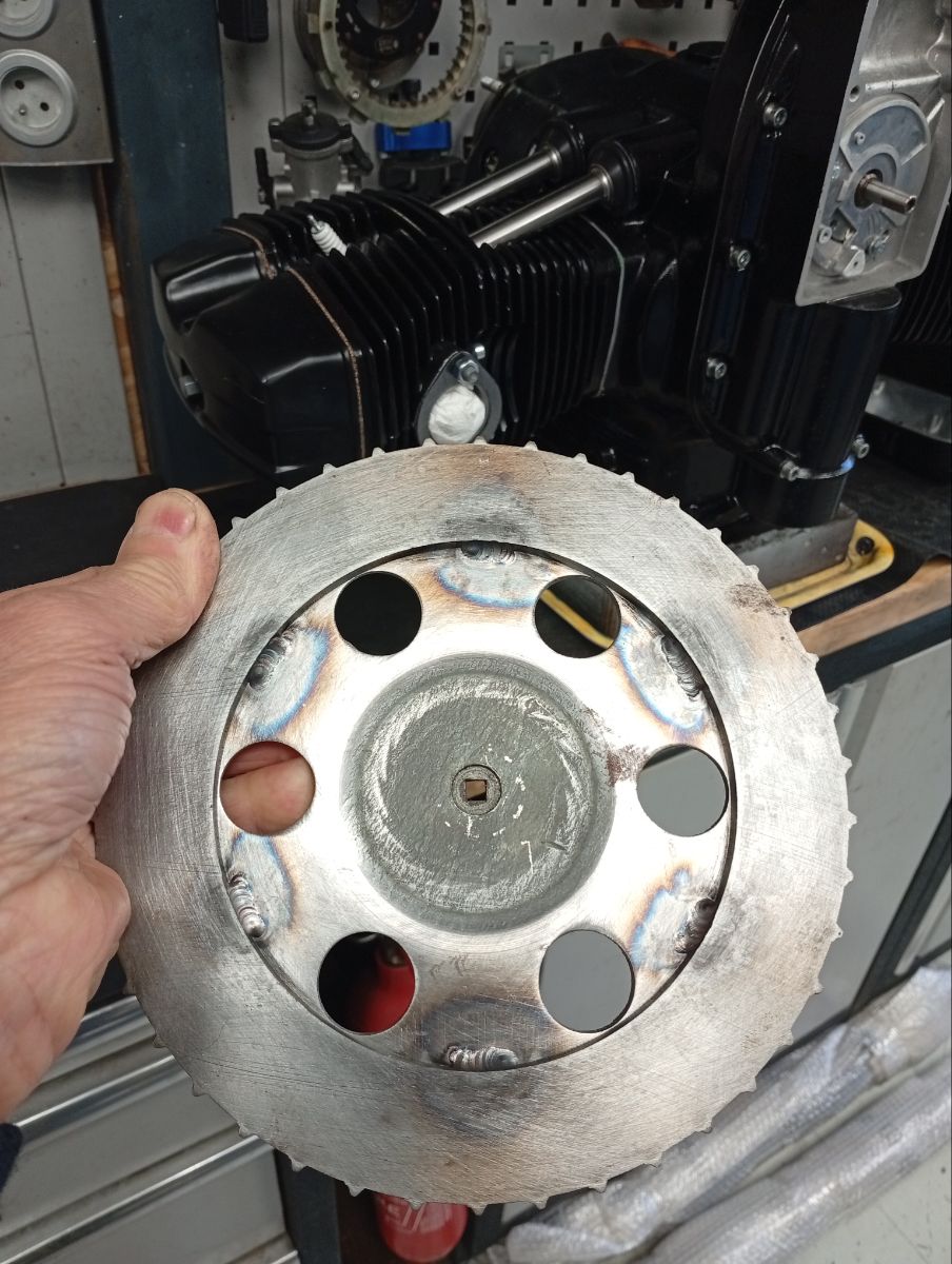

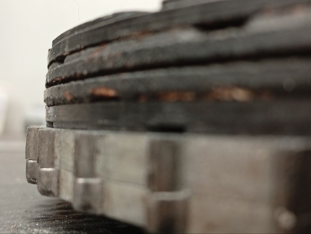

J'ai récupéré hier les disques chez le soudeur.
C'est propre, bien symétrique, ça ne devrait pas induire un balourd nocif.

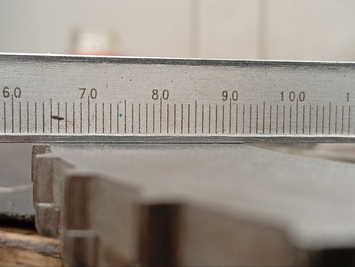

En revanche les points de soudure ont légèrement déformé l'ensemble comme on pouvait s'y attendre.
Il est très légèrement conique, quand je pose le disque Ali express on peut voir un jour de 0,4, 0,5 mm juste en périphérie.

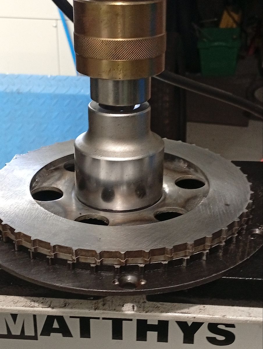

Avec 2 tonnes et demie à la presse, c'est nickel 👌
Plus aucune déformation ni jeu visible.
Je vais quand même faire un essai d'assemblage avec des vis à tête fraisées sur un second embrayage que j'ai en stock je communiquerai les résultats.
Voilà reste plus qu'à remonter.

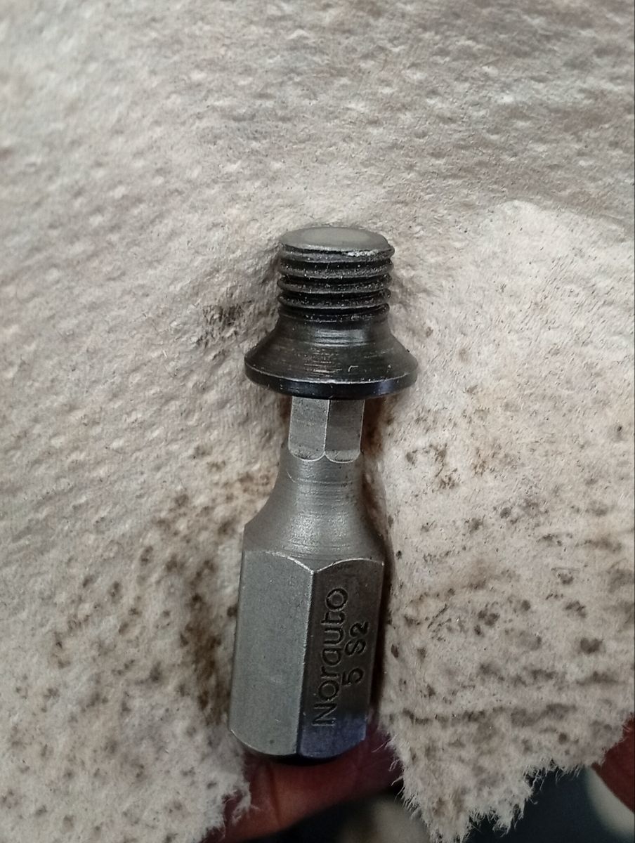

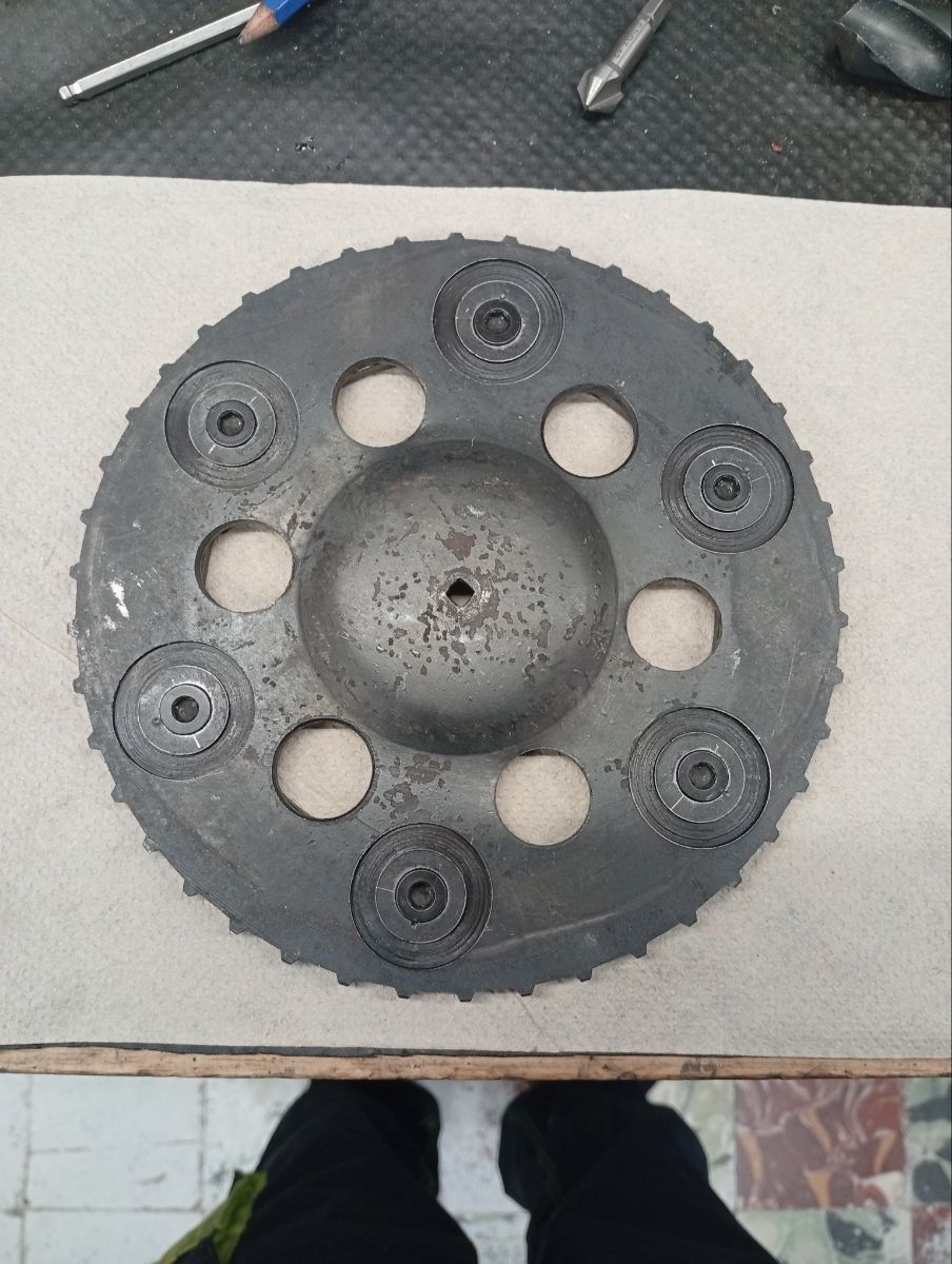

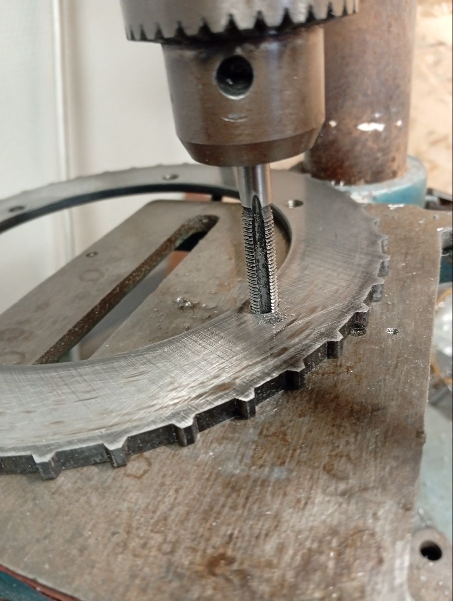

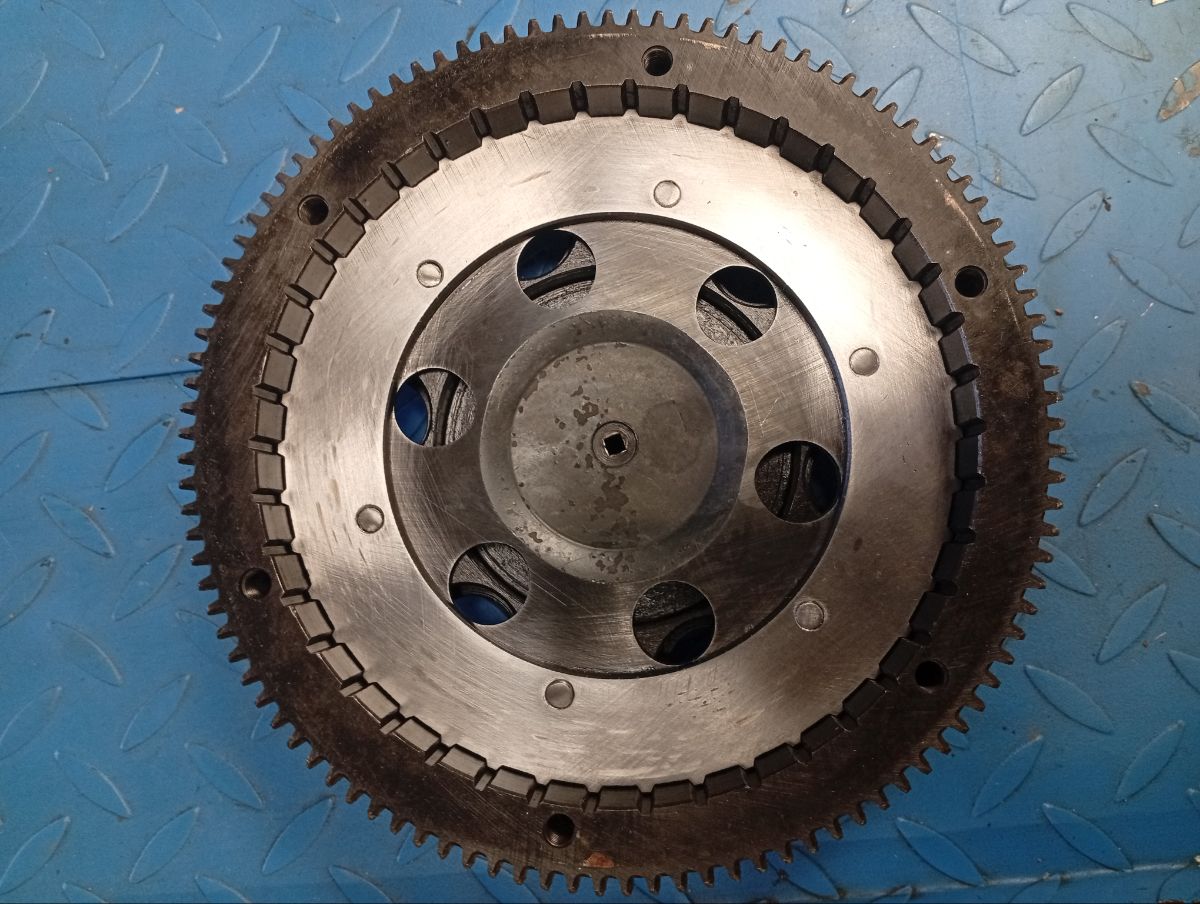

Aujourd'hui c'était travaux manuels.
Essai d'assemblage du plateau de pression et du disque lisse intermédiaire par vis à tête fraisée.

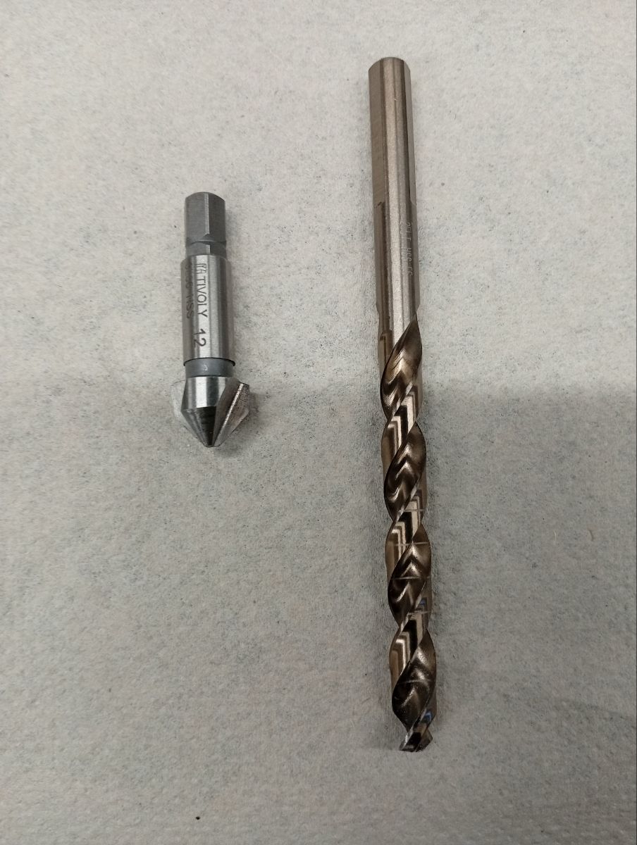

On perce le plateau de pression au centre de chaque bossage de ressort.
On fait un repère pour éviter de chercher 50 fois à chaque essai la bonne position car évidemment en travaillant à la main il y a toujours un léger décalage dans la position des perçages.
Perçage et fraisage avec les bons outils.
Pour tarauder bien droit je démarre avec la perceuse en tournant à la main.
J'ai utilisé des vis en 8x100
Collage des vis à la loctite.
Et voilà
Je pense que ça tiendra mieux en cisaillement que les vis classiques vu que sur le montage d'origine le premier disque est assemblé sur le volant avec des vis têtes fraisées c'est que ça tient en rotation.
En revanche c'est plus délicat à faire pour que tout reste bien aligné.
Il faut absolument percer avec une perceuse à colonne et amorcer le taraudage bien vertical.
Comme déjà dit je ne peux pas faire l'essai sur le side tant que les deux fonctionnent j'aime bien la mécanique mais je ne vais pas ouvrir par simple curiosité 🙃
A suivre ✌️

Beau boulot Laurent !
Je retiens l'idée des têtes fraisées comme ayant une meilleur tenue au cisaillement, tu pourrais même les pointer ?
Par contre le centrage sur chaque bossage des ressorts pourrait être un peu décalé vers l'extérieur pour gagner un peu de métal sur le bord intérieur du disque lisse.
