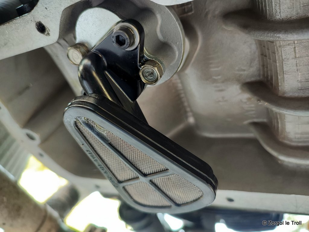

Petit résumé du montage de la crépine sur la pompe à huile
La Pompe :

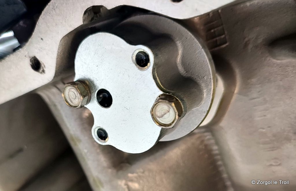

La crépine est montée avec 2 vis BTR de 4x15 pas de besoin de rondelle car elles sont intégrée à la crépine :
Bien contrôler que le trou de la crépine corresponde au trou de la pompe.

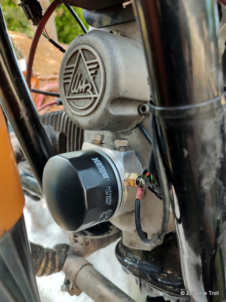

En plus de la sonde classique posée sur le carter d'huile, j'ai aussi monté une autre sonde qui est placée à la base du filtre à huile via un adaptateur - ce montage suppose d'avoir monté le kit filtre EFI, voire les photos ci-après.

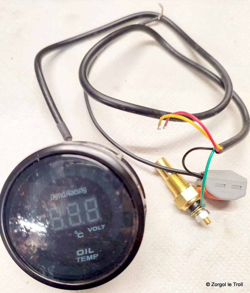

La sonde et son vumètre :

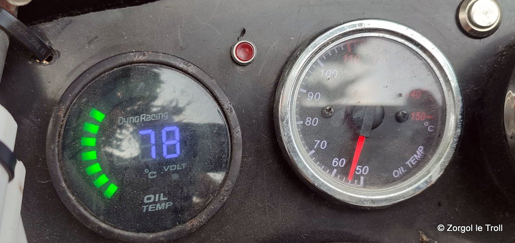

La mesure de la température en sortie de pompe à huile et dans le carter montre une réelle différence :
Le vumètre de la température en sortie de pompe affiche à partir de 20°C alors que l'autre ne bouge qu'au delà de 50° !

Papycoz a écrit : 12 juin 2025 18:44 Bien contrôler que le trou de la crépine corresponde au trou de la pompe.
j'avais pas vérifié mais heureusement ça fonctionne !

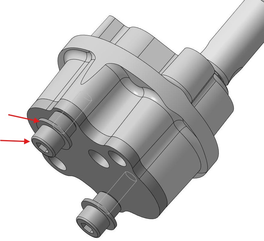

Yann a raison il ne faut surtout pas oublier les 2 petites bagues entretoise n° 13 sur l éclaté 2019 car ça decale le trou si elles sont absentes et donc mauvaise circulation de l huile.
Byrdis a écrit : 12 juin 2025 23:45 Yann a raison il ne faut surtout pas oublier les 2 petites bagues entretoise n° 13 sur l éclaté 2019 car ça decale le trou si elles sont absentes et donc mauvaise circulation de l huile.
sauf que en réalité les bagues sont intégrée à la crépine :
Sur le schéma les bagues N°13 sont bizarrement localisées du mauvais coté de la crépine...

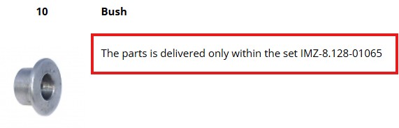

un autre schéma de la pompe dans le catalogue officiel sur lequel on voit clairement les 2 trous de fixation de la pompe et le trou central de circulation de l'huile, on ne peut pas se tromper : https://live.uralcatalog.com/details/24680
on y voit les entretoises qui vont tenir la crépine avec les 2 vis BTR M5x16
et pour les entretoises, elles sont livrées avé la pompe complète :

.Les entretoises ou bagues s achètent à part comme la crepine.....ou j ai sûrement rêvé quand j ai passé commande à classicbike qui vend bien au détail.L éclaté officiel est incontestable il n empêche que celui de Sarah correspond à se qu elle vend...en réalité je n ai pas rêvé car j ai bien reçu ces pièces et fait mon montage. Le problème n est pas là, il y a des gens qui ont monté la crepine sans les bagues et ça peut décaler de plus 2mm l alignement .....Dan avait fait un article sur cette mise en garde. A moins que la démence précoce me gagne..et puis le sujet est clos.
Dernière modification par Byrdis le 13 juin 2025 22:12, modifié 1 fois.
Non tu as raison, j'avais monté la crépine chez Dan et il m'avait bien fait remarquer qu'il fallait ces bagues pour ne pas casser la crépine au moment du montage et aussi que la crépine avait un sens de montage pour assurer le transfert de l'huile vers l'aspiration de la pompe.
Messages : 234
Papycoz a écrit : 13 juin 2025 22:09 Non tu as raison, j'avais monté la crépine chez Dan et il m'avait bien fait remarquer qu'il fallait ces bagues pour ne pas casser la crépine au moment du montage et aussi que la crépine avait un sens de montage pour assurer le transfert de l'huile vers l'aspiration de la pompe.
Merci yann ça veut dire que j ai encore toute ma tête.....ouf
