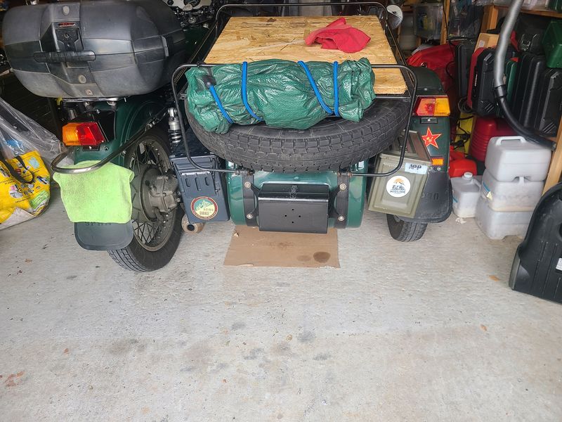

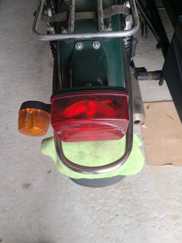

Dans la liste des modifs inutiles et illégales (pour l'instant) il y en avait une qui me tenait à coeur: la modif du feu arrière.
Je l'avais vue chez les cousins ricains, et depuis je la voulais. C'est d'ailleurs avec cet achat que j'ai eu mon premier contact avec Papycoz, voici... 2 ans au moins (c'est dire comme je suis rapide :mrgreen: ).
M'enfin, bon, ça, c'est fait.
On passe de ceci :
A celà:
C'est illégal car je n'ai pas (encore) mis en place un éclairage de plaque arrière. Je roule peu de nuit, mais bon, il faut que je m'en occupe.
