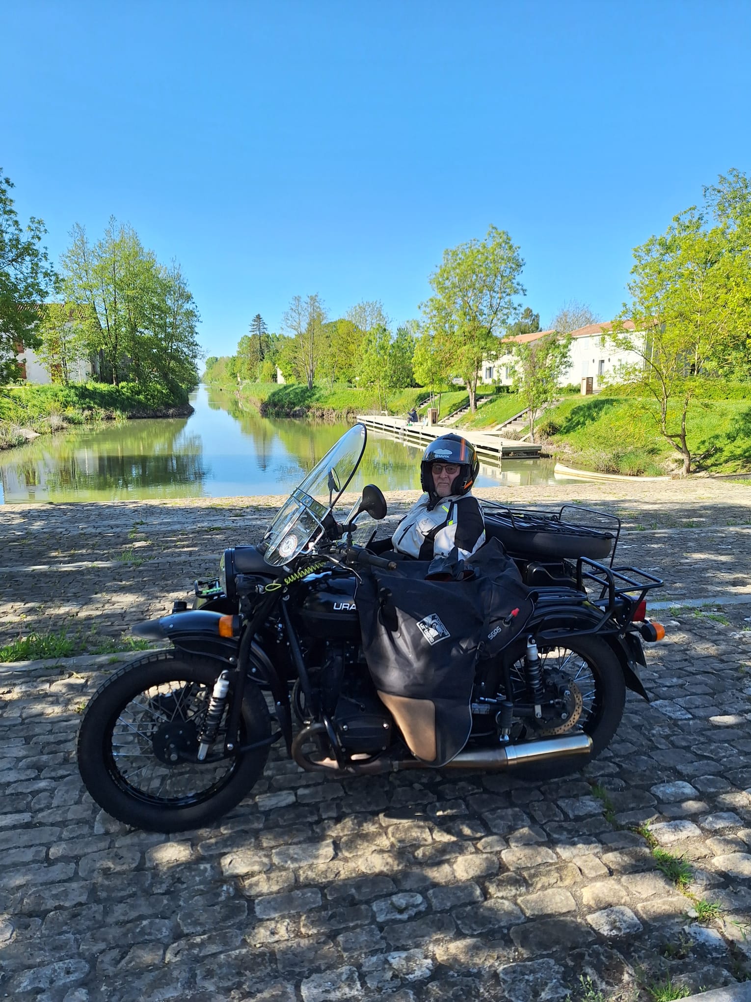

Une belle balade dans les marais avec une pause photo au port de Courdault non loin de Coulon.
Mon passager m'a signalé un bruit coté roue du side. Contrôle fait au retour le serrage de la roue du panier était à refaire.
Il y a une rondelle de calage ou d'usure entre la roue du panier et le moyeu de roue. Elle est a changer régulièrement car elle perd son épaisseur.
Sa cote d'origine 28*20*4 mm.
Lorsqu'elle est usée l'étrier de frein n'est plus centré par rapport au disque de la roue.
A contrôler régulièrement !!
