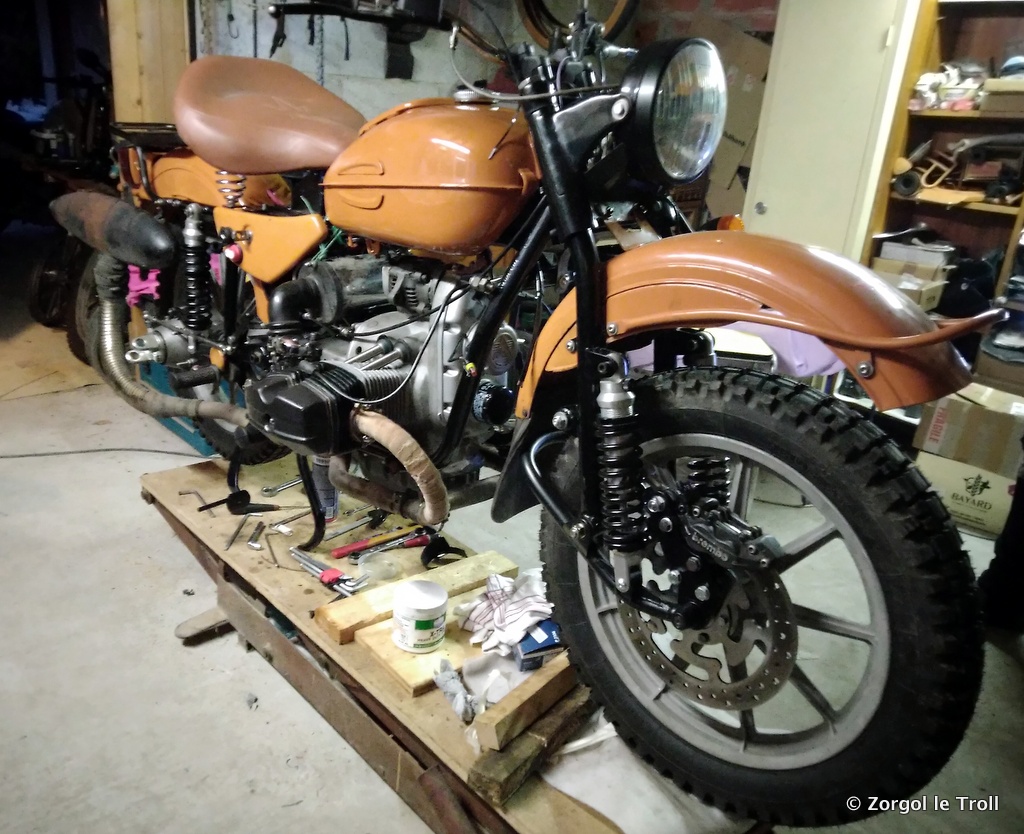

On se prépare activement a mettre le moteur dans le cadre... mais il y a encore du boulot de préparation.
Montage du bras de fourche qui va bien avé le frein concocté par Dan.

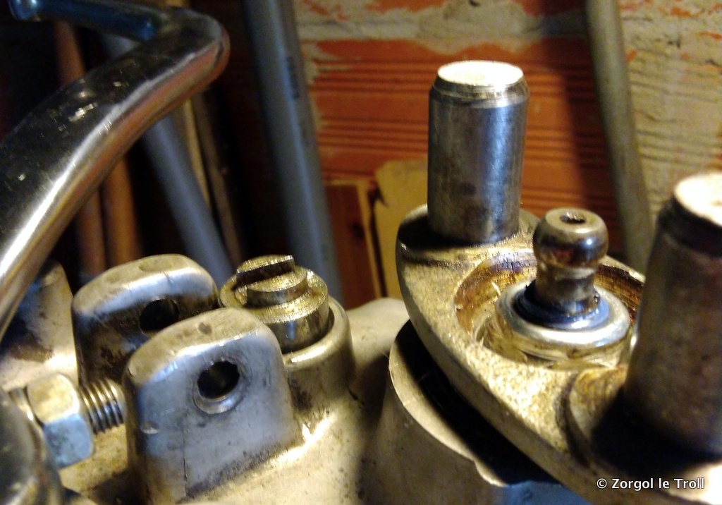

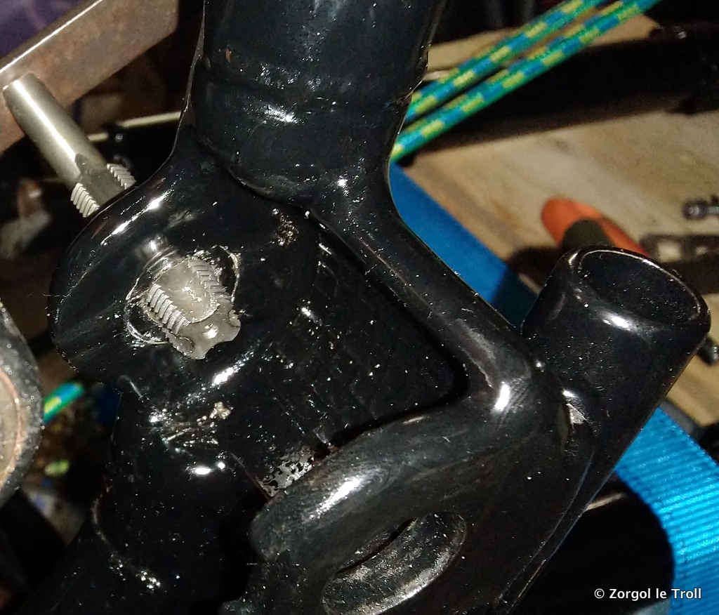

Montage du bras oscillant, mais malgré toutes les précautions et recommendations du Lapin pour la prépa peinture le filletage de l'axe du bras coince sérieusement, j'ai donc commandé le taraud M12 au pas de 125 pour y remédier.
En même temps, j'ai commandé le taraud de M8 au pas de 100 pour les vis de fixation des amortisseurs sur le cadre car là aussi ça coince.
Une fois le filet bien ajusté, ça se monte presque tout seul :mrgreen:

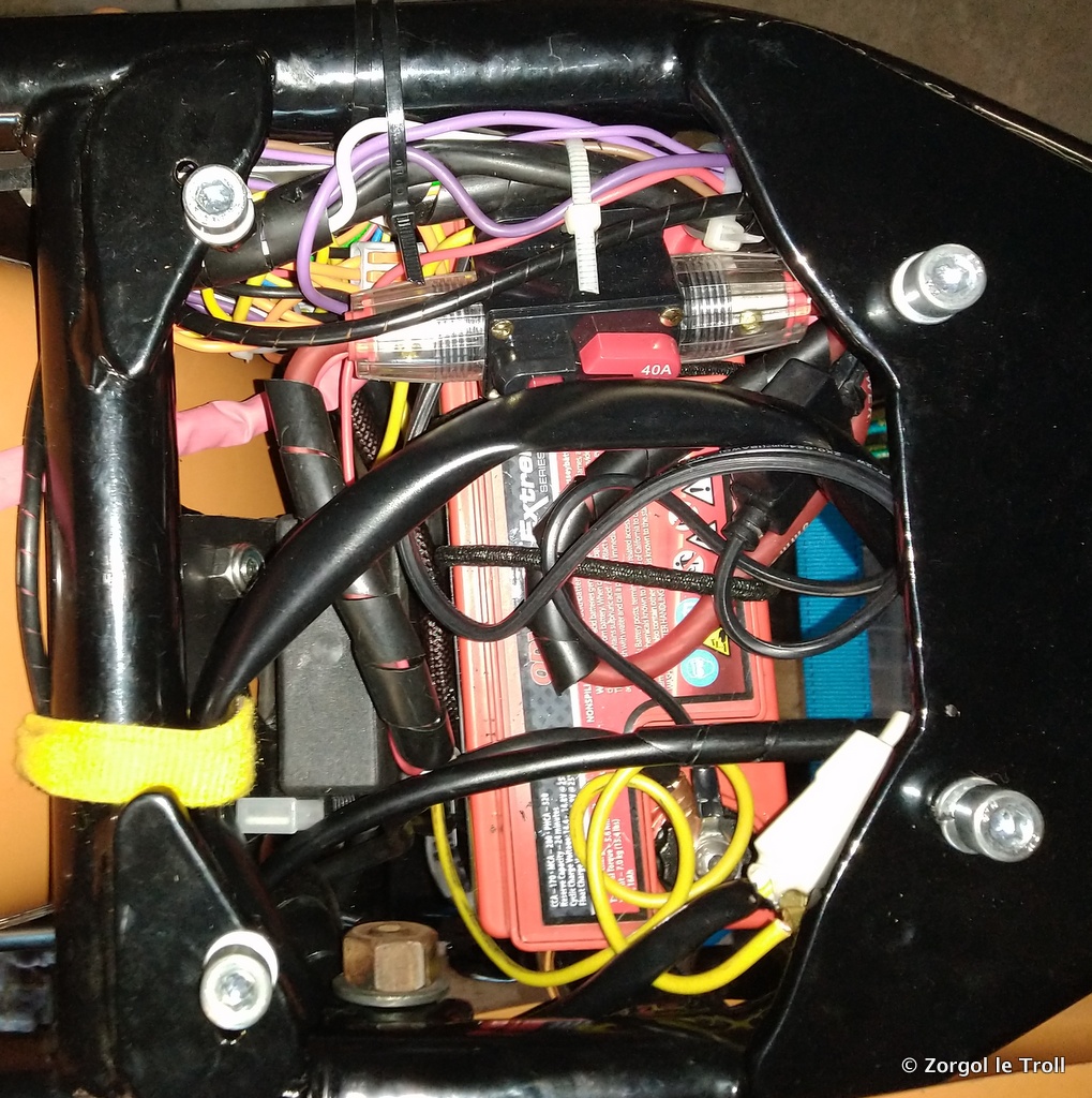

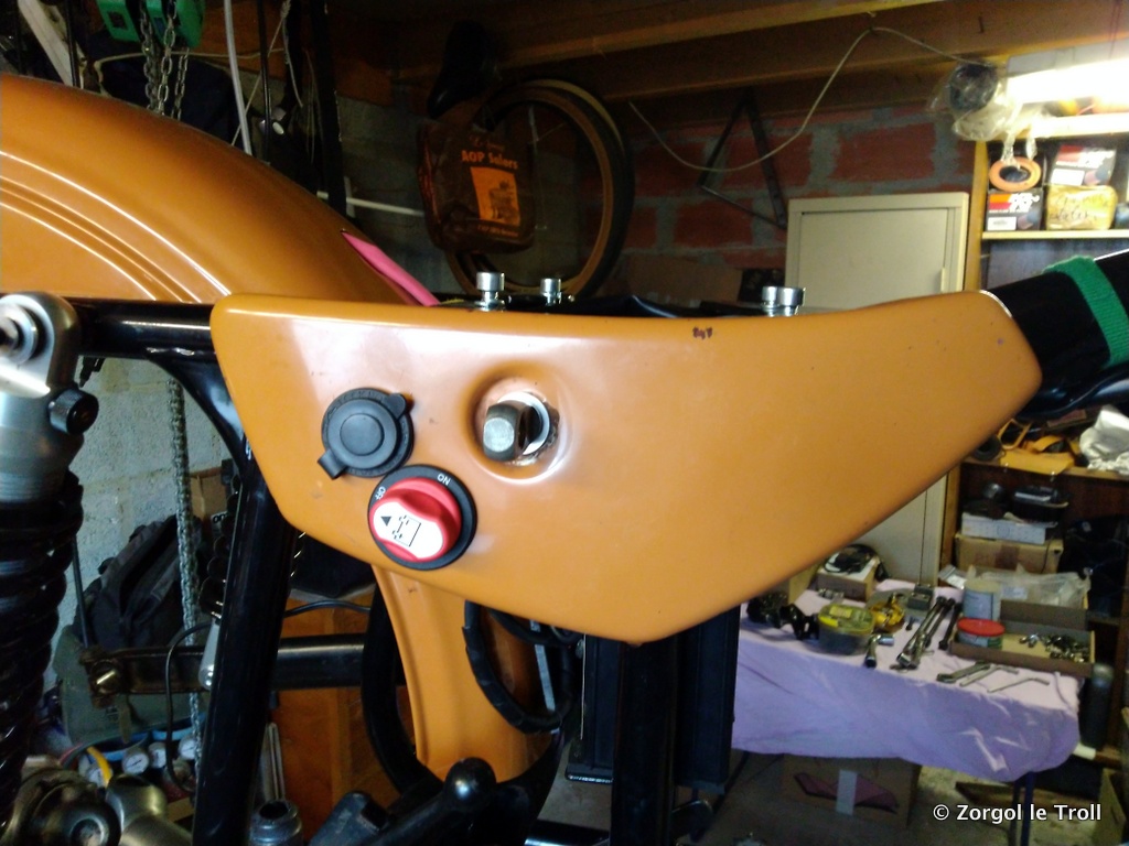

Coté électricité j'essaye aussi d'avancer au maximum, j'ai donc finalisé le montage du coupe circuit et de la prise d'allume cigare.
Il reconnaitre qu'au final, ça fait beaucoup de filasse sous la selle :
On y voit le disjoncteur 40A et le boitier DevMoto planqué derrière la batterie.

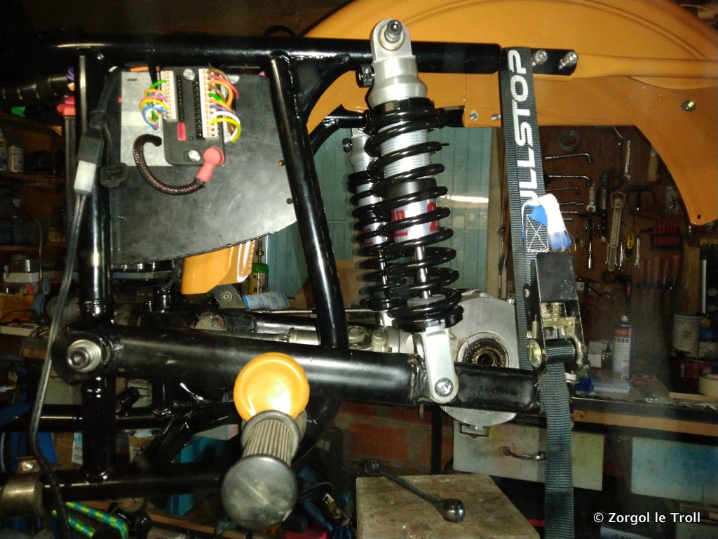

Petite astuce pour comprimer les amortisseur de quelques centimètres. Utile pour monter les cales pieds du passager sur le bras oscillant.
On utilise une sangle à cliquet comme sur la photo :
Evidemment, le plus simple c'est de monter la roue et le poids de la machine comprimera suffisamment les amortisseurs, mais dans le cas l'écrou du cale-pied est nettement moins accessible ;)

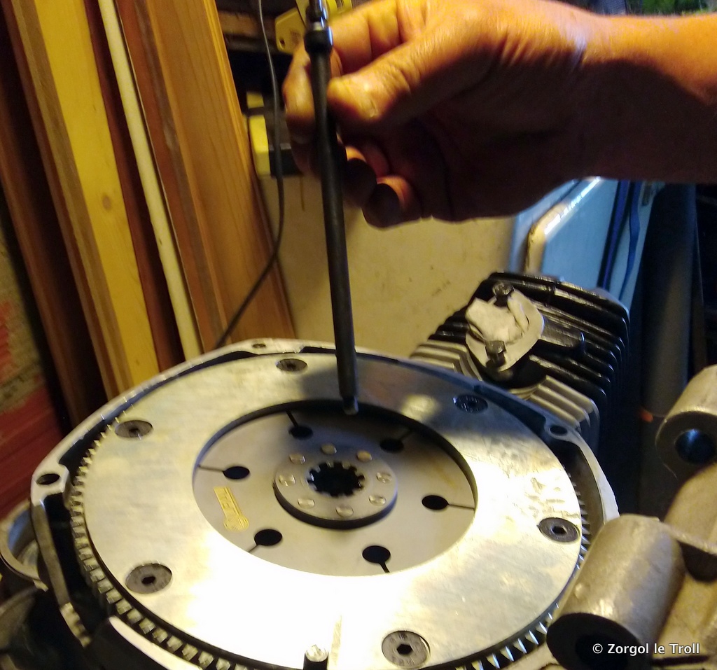

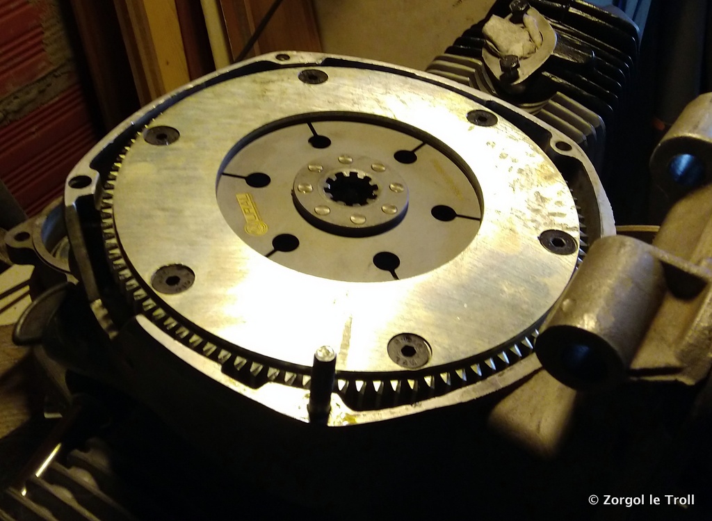

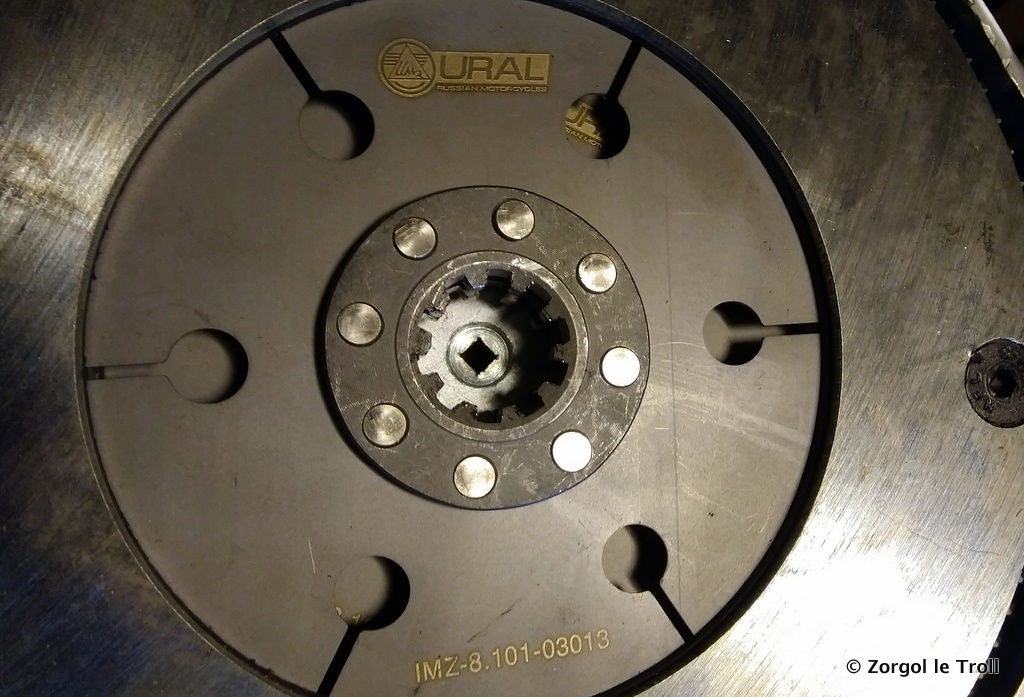

Montage de la boite sur le carter moteur.
Nous avons apris (avec Wlad) qu'il y avait un protocole à respecter.
La première chose est de garantir que les disques ferrodo soient bien aligné. Cela se fait au montage des disque en utilisant l'axe primaire de la boite. Dans mon cas nous n'avons pas de souci car c'est Dan qui a fait le boulot.
Ensuite il faut mettre en place la tige de commande de l'embrayage (le poussoir) et pour cela il faut bien enquiller la tige dans le carré.
On peut alors prétendre accoupler la boite avec le moteur.
Au final il reste a positionner le poussoir qui vient appuyer sur une petite pièce intermédiaire (dédolé on a loupé la photo).
Les 2 joints torique du poussoir ne doivent être visibles.

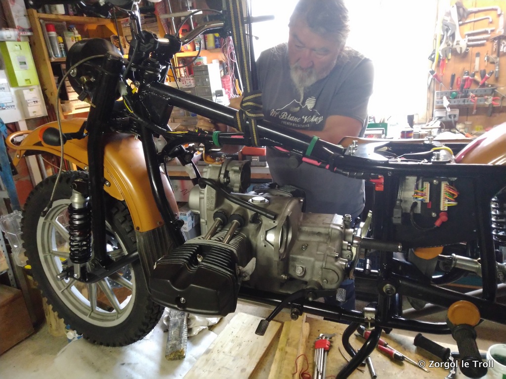

Finalement le moteur est dans le cadre avant midi et on va pouvoir aller manger les moules.

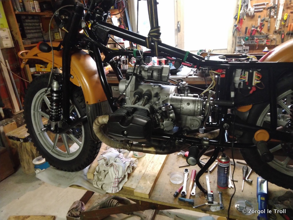

Re: REBUILT D'UN URAL RANGER 2004

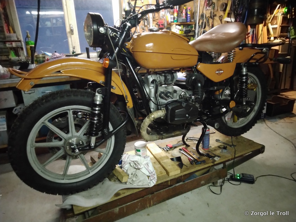

Un après-midi productif.
Il manque encore quelques détails pour la faire démarrer ... mais on tient le bon bout :mrgreen:

zorgol94 a écrit : 16 oct. 2019 22:10 Un après-midi productif.
Ca fait plaisir de voir l'aboutissement d'un boulot pour lequel on s'est tous donné de la peine : bravo !
...juste voir si ça tourne sans les bougie car tu te rappelles Zorglub, la faire tourner ensemble...
Elle est magnifique.
Une Ural se mérite.
Faite gaffe à l'enfumage...
