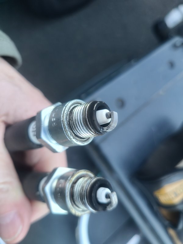

pour entretenir ma névrose, j'ai regardé les bougies à l'arrivée:
comme dirait l'autre: c'est clair !
en revanche, les culasses ne semblent plus surchauffer (pas de certitude car le thermomètre est cassé :twisted: )
à suivre

Un premier souci = une bougie hs.
Ensuite, mon idée de modifier l'entrée d'air de la boîte à air était une erreur.
Le chemin que je suivais, suite à des choses lues à droite et à gauche, nécessitait des compétences que je n'ai pas pour ajuster tous les paramètres (gicleurs, vis d'air, Aiguilles, etc...).
Un retour à la configuration d'origine 100% semble avoir porté ses fruits.
