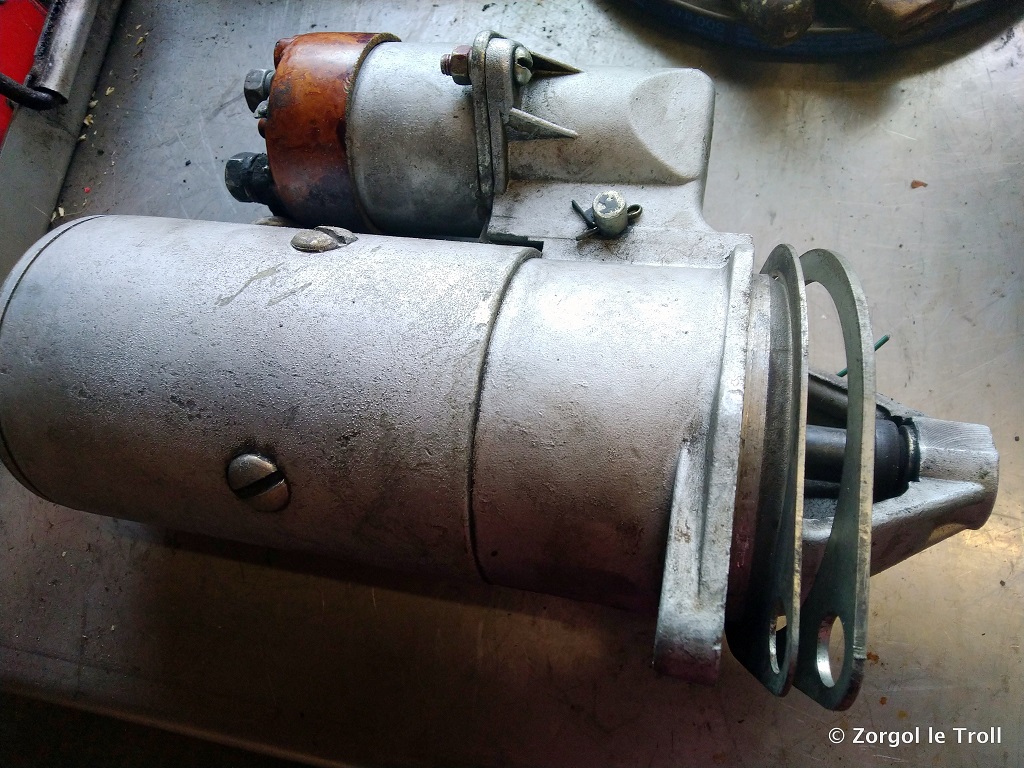

J'ai un petit souci de démarreur qui est dans les choux, j'avions pas vu tout de suite car il démarre tellement bien au kick que je ne m'en était pas servi depuis un moment. Mais bref il est dans les choux.
J'ai donc sorti le démarreur de secours que JPA m'avait fournit pour le voyage en Russie, j'ai pu vérifier qu'il était en état et je vais donc l'installer illico mais je me pose des questions car je vois que ledit démarreur possède 2 joints alors que le mien n'en avait qu'un et à quoi servent toutes ces cales ?
Faut-il les monter avec de la curil-T pour éviter les entrées de flotte ?
en plus il mesure 1,5 cm de plus en longueur que l'ancien et je me demande si ça ne va pas coincer quelque part...
Salut Gerard
Ce sont pas des joints mais des cales d'epaisseur pour permettre une approche plus precise sur la couronne ,mais la dans ton cas je ne sais pas combien il en faut ????
Désolé ,le seul qui serait capable de te dire,pour ton cas c'est Dan .
loupgris a écrit : 11 janv. 2020 17:58 Salut Gerard
Merci Didier, je verrais ça avec Dan à l'occasion de la prochaine révision.

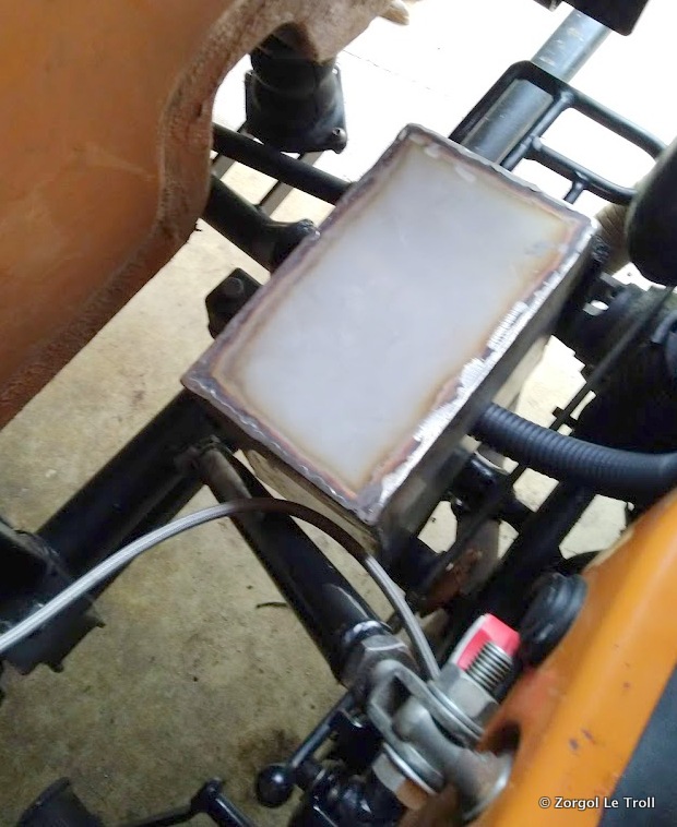

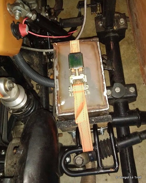

Le fiston m'a fabriqué une boite pour ma batterie (avec des chutes d'inox soudés au TIG)
J'ai récupéré de la place sous la selle de façon à y loger une boite de dériv pour ranger proprement un bornier de connexion avec tous les fils + qui arrivent de la batterie (L'alternateur, le Démarreur, l'alim générale du Motogadget et le + Batterie)
La boite avé la batterie est sanglée sur le cale pied AR et l'attache AR du panier et elle est en plus boulonnée sur la protection du cardan, ça ne devrait pas bouger tout de suite.
quelles belles soudures !
el lapinos
LAPIN a écrit : 24 févr. 2020 06:06 quelles belles soudures !
el lapinos
Quand on aura le temps on fera un peu de peintoure :D

mater le brillant de l'inox et passer un fixateur avant peinture definitive 8-)
