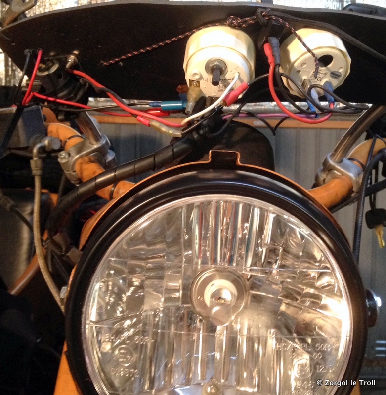

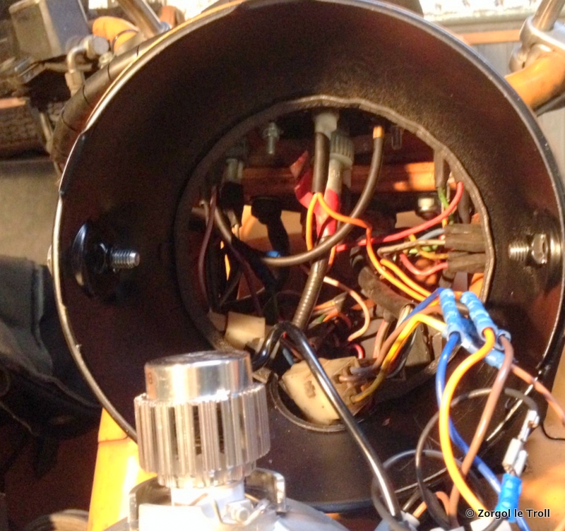

zorgol94 a écrit : 14 févr. 2016 16:47 Aujourd'hui il pleut, c'est un temps à bricoler dans le garage.
Je démonte le carénage pour admirer le boulot qu'on a fait avec Jacky et j'en profite pour faire quelques photos complémentaires
Le nouveau phare et les dessous du tableau de bord.
ici on voit l'intérieur : le cul du phare a été découpé pour ne garder que les 8 cm utiles, un joint a été posé sur la découpe pour éviter l'aspect tranchant du métal découpé.
De cette manière le phare prend sa place facilement sans écraser le paquet de fils qui reste derrière et en plus c'est plus aéré (important pour la LED qui chauffe). On pourra aussi améliorer la connectique en remplaçant le raccord intermédiaire entre la nouvelle cosse du phare et l'ancienne broche 4 fils se raccordant au circuit.
Le remontage du carénage se fait sans trop de difficulté, le nouveau phare est fixé par 2 vis de 8 au pas standard (fini la clé de 12 et le pas fin)

Il est certain qu'il existe de nombreuses alternatives mais dans mon cas l'optique étant morte, j'ai choisi de remplacer le phare.
La forme du phare d'origine étant relativement extra plate, il n'est pas évident d'y loger directement l'ampoule LED qui possède en général un gros radiateur aux fesses et de plus il lui faut de l'air pour ventiler le bazard. Il doit être possible de découper le cul du phare d'origine pour résoudre ces deux problèmes.
