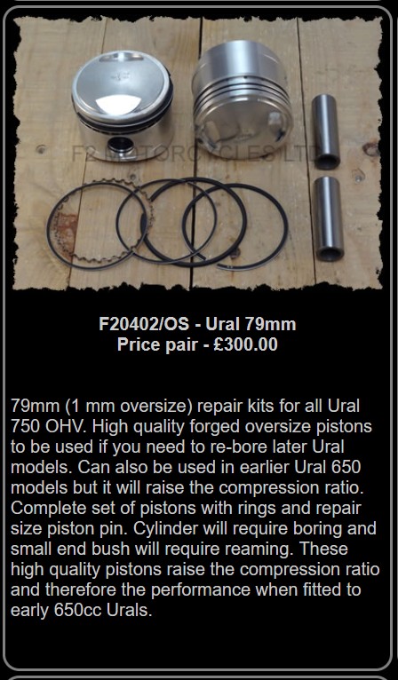

Voici l'extrait du catalogue F2 Motorcycles pour des pistons en 79mm, et le lien pour y accéder.
http://www.f2motorcycles.ltd.uk/ural_pistons.html
300 livres + le port (et peut-être de la TVA).

Merci Jean, oui j'ai payé le kit en hors taxes 250 livres plus 30£ de port soit 319€ plus quelque-chose comme 20 ou 25€ de taxe au facteur.
C'est un peu confus dans le descriptif.
Les axes de piston fournis sont en cote réparation +1/100 ème.
Si les bagues de pied de bielle sont bonnes, ce n'est pas la peine d'aléser pour monter l'axe plus gros, on peut soit monter des axes neufs Ural cote standard soit on peut garder les axes de piston d'origine, les miens étaient très bons.
Les segments sont des Kolbenschmidt c'est du bon matos.
Comme déjà dit ils ne fournissent pas les circlips je leur ai dit que c'était la première fois que j'achetais un kit pistons/axes/ segments sans les circlips 🙃

Merci Laurent.
Un détail me chiffonne. Les axes de pistons sont en cote réparation +1/100e, mais les puits sont en cote d'origine ?

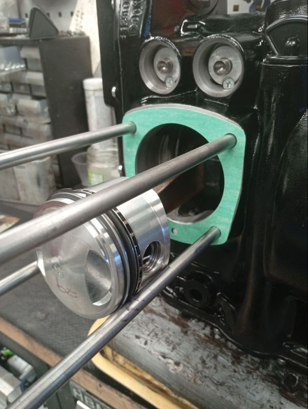

Je ne sais pas ce que tu appelles "les puits".
Il n'y a rien à modifier on peut monter des axes neufs Ural standard ou les anciens s'ils sont bons.
Je ne sais pas pourquoi ils fournissent des axes plus gros.
L'axe d'origine Ural standard va parfaitement dans le pied de bielle d'origine ainsi que dans le piston neuf sans le moindre jeu.
Dans le piston c'est même plutôt serré comme chez Dnepr il faut le chauffer légèrement pour installer l'axe sinon il ne rentre pas à froid.

Petite précision à propos du montage des pistons : il faut que l'axe du piston soit monté raide dans le piston lui même mais il doit bouger librement (a froid) dans le pied de bielle. Si l'axe se bloque sur la bielle (en chauffant) il y a le risque que l'axe bouffe le piston qui n'est pas prévu pour avoir son axe mobile dans son logement. Cela m'est arrivé une fois après avoir abusé de la conduite sur autoroute.
L'axe était tout bleu et faisait clang clang dans le piston.
