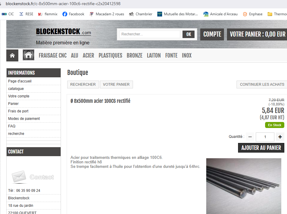

https://www.doga.fr/usinage/aciers-rect ... -veritable

Gogol est votre ami...
Ce n’est pas de la ferraille pour ferrer les ânes.
C’est un acier de qualité avec une bonne teneur en carbone utilisé par exemple pour faire des roulements ou en coutellerie (sous le nom de 100C60 sauf erreur).

Voici déjà une source pour la matière première (merci Jean-Louis pour la ref qualité) :

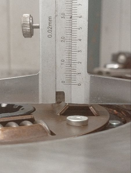

Je suis en train de réviser un moteur Ural.
Il sera en secours soit pour monter sur la Dnepr soit sur le 2015 de ma bien-aimée.
J'ai acheté un disque Ali express, quand je présente la boîte Dnepr il n'y a aucun problème.
Lorsque je présente la boîte Ural , ça ne passe pas car le logement des ressorts touche sur le bossage de boite Ural.
Si je monte le disque dans l'autre sens ça passe mais il y a un autre problème.
Le logement des ressorts n'est qu'à quelques dixièmes de mm du plateau de pression (voir montage de Gérard)'
La photo montre le disque avant modif qui touchait le disque de pression.
J'ai réussi à légèrement plier le système et j'en suis à 0.5 mm.
Ça fait que c'est montable oui mais dès que le disque d'embrayage sera usé de quelques 0,5 mm le logement des ressorts frottera sur le plateau de pression.🙃
Des idées ??

Merci Larent pour ce retour.
Je suis nul en embrayage, je ne maîtrise pas la chaîne des pièces en mouvement.
Le disque Kubota présente, entre autres, une différence d'épaisseur avec le disque Aliexpress.
Il ne fait que 8mm.
Veux tu que je te l'envoie pour test ?
Tu pourras tenter toutes les modifications possibles.
Il est un peu fait pour ça, pas de risque de l'abîmer, on est dans l'exploration.
Tu me dis.
Sinon, on retombe dans la remarque de Gérard: une entretoise entre moteur et boîte.
Quelle est ton estimation du recul nécessaire pour faire passer le bossage de la boîte ?
Et l'usure du disque fera t-elle varier cet espace ici aussi ?

Salut Jean, je vais mesurer ça précisément.
D'un côté ou de l'autre ça se joue à quelques mm.
J'ai un plan B en cours, et encore un plan C pour reprendre un montage double disques mais avec des disques de K750 Ali express qui sont d'excellente facture et dont les cannelures sont 50% plus épaisses que celles des disques Ural.
Et oui pendant que j'ai un moteur et une boîte sur l'établi ce serait une bonne idée de faire un essai avec le disque Kubota. 👍
Je ne veux absolument pas reculer la boîte.
Merci pour ta collaboration 😏
