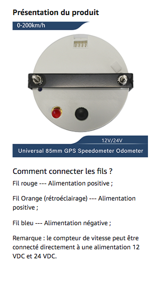

Bonjour Philippe,philippius a écrit : 15 févr. 2025 13:56 Bonjour
Pour ma part j'avais monté un compteur GPS de 85 mm multi fonctions acheté sur Amazon très facile à monter
Il y en a de différents modèles et totalement étanches
Les connections étaient compatibles ?
Tu avait les mêmes fonctions que sur le compteur d'origine ?

Bonjour Jean Louis
Oui les même fonctions que le compteur d'origine suivant le model
J'en ai monté un sur mon nouveau side BMW GS pour avoir la bonne vitesse par rapport aux petites roues

Bonjour,philippius a écrit : 16 févr. 2025 14:17 Bonjour Jean Louis
Cela pouvait peut-être fonctionner sur un modèle 2016, mais pas sur un 2018.
Il faut un compteur "Ural" qui va gérer plus que les remontées des différents capteurs et/ou ampoules.
Et il faut penser aussi au report du kilométrage de l'ancien compteur vers le nouveau.
Il semble que les compteurs depuis 2022 soient plus fiables. Espérons que Muscat puisse commander un compteur récent et pas un vieux stock...

Tu as très probablement raison pour ce qui est des compteurs modernes mais la solution de Philippius pourrait intéresser des possesseurs de machines plus anciennes pour peu qu'il donne des détails quant au montage.
Re: Souci compteur ACEWELL
Je pense que tu récupères la vitesse avec un capteur GPS, et les tours/mn avec un fil enroulé autour d'un câble de bougie, ou directement sur la bobine (à l'ancienne).leLouis a écrit : 16 févr. 2025 16:35 Tu as très probablement raison pour ce qui est des compteurs modernes mais la solution de Philippius pourrait intéresser des possesseurs de machines plus anciennes pour peu qu'il donne des détails quant au montage.
Un éclairage permanent ou repris sur l'éclairage et ça doit être tout.
Peut-être aussi un totalisateur de km si tu rentres les km d'origine, mais guère plus.
Les machines anciennes ont des voyants séparés pour l'éclairage et les clignotants, ainsi que le point mort et le témoin de charge.
Mais je sais qu'il y a eu des montages d'un compteur en lieu et place de l'original (même diamètre).
Philippe nous confirmera.

C'est tout à fait ce que tu viens d'écrireWesty64 a écrit : 16 févr. 2025 17:18Je pense que tu récupères la vitesse avec un capteur GPS, et les tours/mn avec un fil enroulé autour d'un câble de bougie, ou directement sur la bobine (à l'ancienne).leLouis a écrit : 16 févr. 2025 16:35 Tu as très probablement raison pour ce qui est des compteurs modernes mais la solution de Philippius pourrait intéresser des possesseurs de machines plus anciennes pour peu qu'il donne des détails quant au montage.
Moi je n'avais pas d'indicateur de point mort

Si c'est un truc comme celui la : https://amzn.eu/d/gnCFUJuleLouis a écrit : 16 févr. 2025 16:35 Tu as très probablement raison pour ce qui est des compteurs modernes mais la solution de Philippius pourrait intéresser des possesseurs de machines plus anciennes pour peu qu'il donne des détails quant au montage.
Il y a une notice de montage fournie avec.
Equivalent et moins cher chez Alibaba :
https://fr.aliexpress.com/item/10050075 ... ry_from%3A
celui-ci encore mieux :
https://fr.aliexpress.com/item/10050066 ... escription
