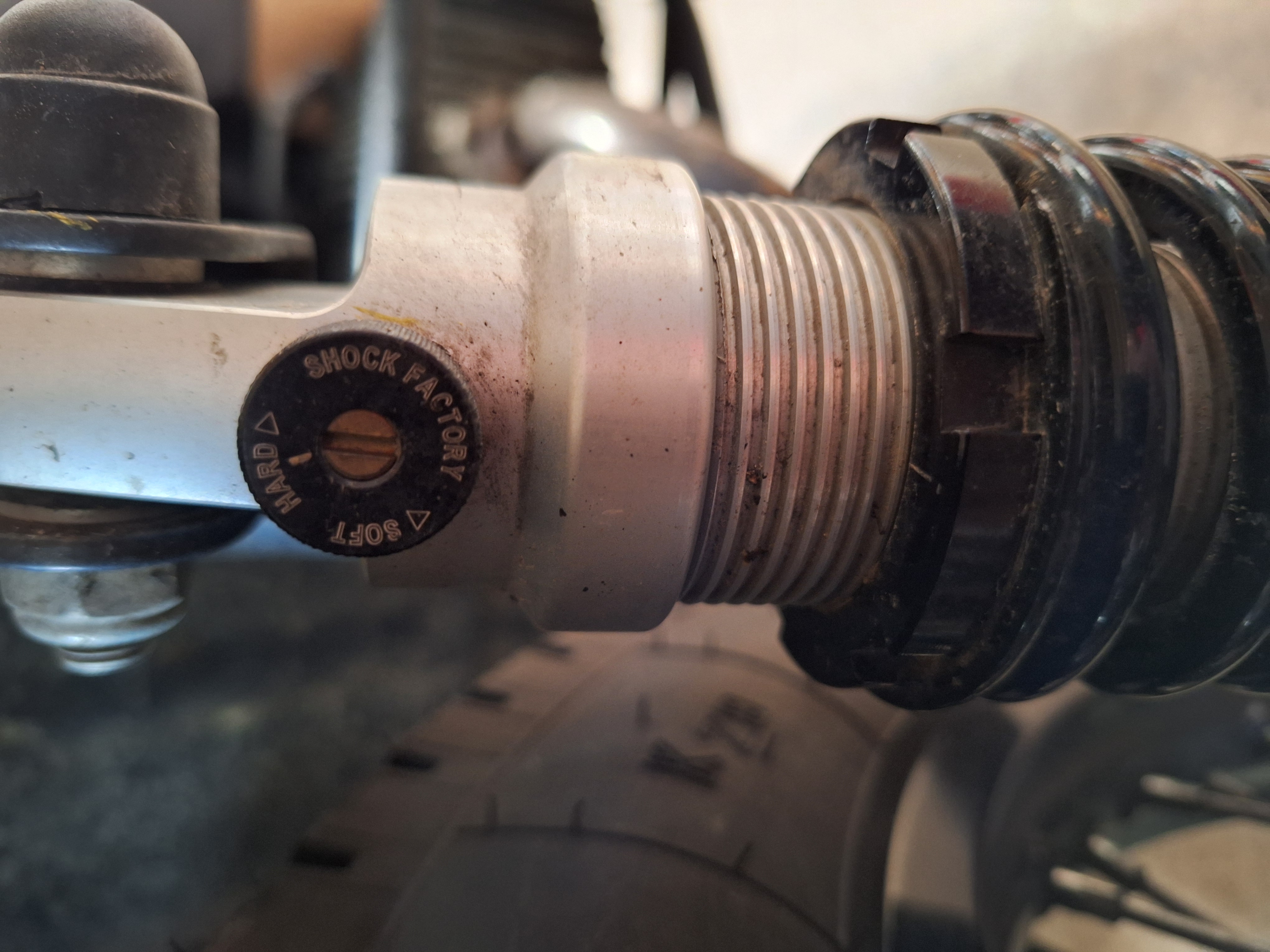

J'ai pris une photo de l'amortisseur avant ( mais ils sont tous pareil ).
On peut voir 7 filetage plein apparent, si cela peut te donner un indice sur la précontrainte du ressort.
